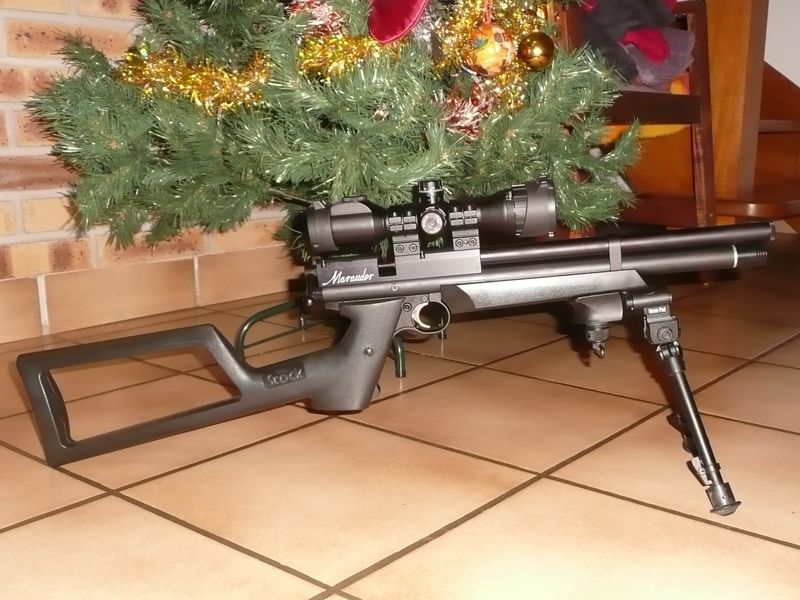

Le père Noël a été sympa avec moi cette année   :
Avec une petite lunette compact utg 6x32.
A cause du temps j'ai pas pu tester dans le jardin mais j'ai pu l'essayer à 10 mètres et je suis pas déçu
Joyeuses fêtes à tous

J'avais eu l'occasion de tester celui de porte-cible, depuis ça me trottait dans la tête.
Je voulais un truc léger et pas bruyant pour tirer dans le jardin entre 25 et 35 mètres.
Donc petite lunette à correction de parallaxe de chez utg (21 cm seulement de longueur)
Je suis content, les tourelles sont sympas et on peut bloquer les réglages. L'image est claire, la qualité est plutôt bonne.
J'ai pas encore testé le réticule lumineux, à mon avis ça ne me servira pas.
Le crosman taquine effectivement les 20 joules, facile à gonfler, en chargeant à 190 bars j'ai pu faire 3 barillets, les derniers plombs étaient un peu plus bas, mais ça reste un trou à 10 mètres.
Le bipied est un versa pod qui était sur mon 2250, la précision est identique à 10 mètres mais il est quasiment 2 fois plus puissant alors j'ai pensé que le transfert s'imposait.
On peut le démonter en 1 seconde (on garde juste l'appui pour la main gauche).
Je vais peut être voir pour ajouter une crosse pliable mais sans adaptateur qui rallonge le tout.
J'ai une petite idée, si c'est jouable on verra, mais comme ça je suis déjà pleinement satisfait.

Merci les gars .
Salut Frantz, ça faisait longtemps, décidément ces crosman quand on commence ... smil 85
Mais c'est quand même bien amélioré depuis le temps, on retrouve plein de pièce mais la détente a plus rien à voir.
Porte cible , super l'adaptateur, j'ai testé avec les jsb plus de flyers, faudra que je teste avec les crosman.
Je les avais commandés il y a longtemps chez sermasport. Il m'en restait une boîte.
Il y a que le sheridan qui les aimait bien, du coup j'ai passé une boite de jsb avant de tester  .
Alors j'ai passé une commande chez meyson cet aprem, ils sont en promo, coup de bol.
Mais j'espère que ça sera les mêmes (les miens étaient conditionnés dans une boîte en carton).
On verra bien.
Si tu veux je t'en enverrai quand je les aurais reçu, tu verra ce que ça donne dans le tiens.
