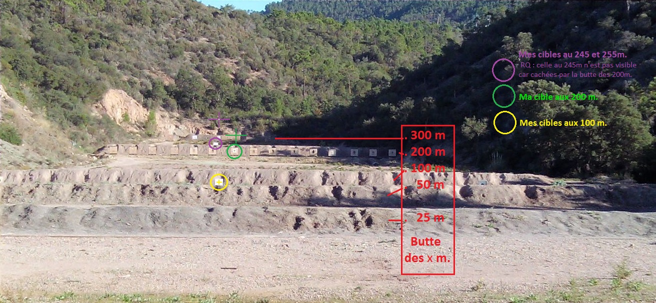

. Alors je suis équipé d'un Kalibrgun Cricket 40J en calibre 5.5
. Lunette Bushnell MilDot avec un grossissement max de x15.
. J'utilise principalement le plomb JSB Heavy 5.52 1.175g. Qui marche plutot pas mal ( Voir ici : Comparatif plombs 5,5 .22 à 48m - Précision).

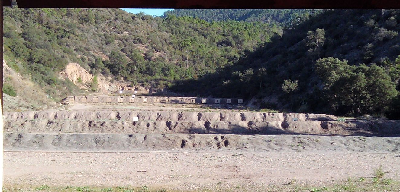

. Je tire au club de Tir Fréjusien qui dispose d'un espace de tir jusqu'à 300m
Ce club est agréable, mais présente dans mon contexte spécifique une difficulté particulière : Plus la cible est éloignée, plus elle est situé en hauteur. Cela n'a l'air de rien comme ca, mais lorsqu'on à peu de puissance, c'est bien plus difficile d'aller contre la gravité terrestre  smil 82 . Alors qu'une belle descente aurait accélérer mon plomb (Merci Newton).
Je tire pendant mes congés seulement ce qui fait que je manque de régularité dans mes présentations personnelles.
Alors, voici l'instrument de travail :
Kalibrgun Cricket sur son pas de tir

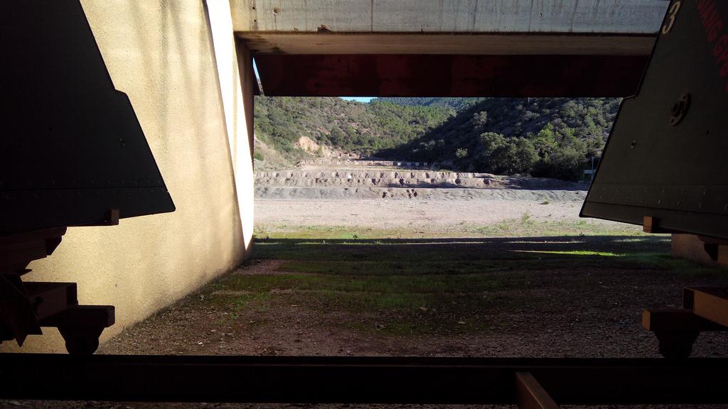

La vision du champ de tirs à la limite du canon :
Zoom sur les lignes de cibles :
Et présentation des distances effectives :

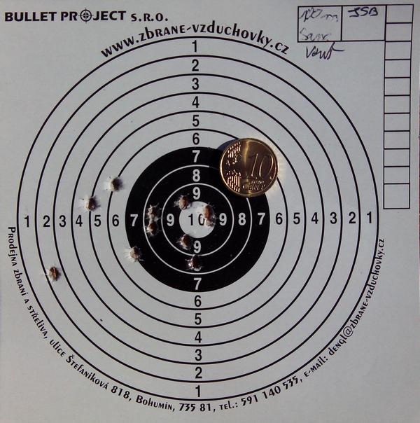

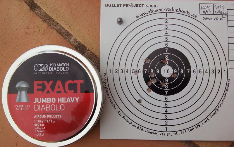

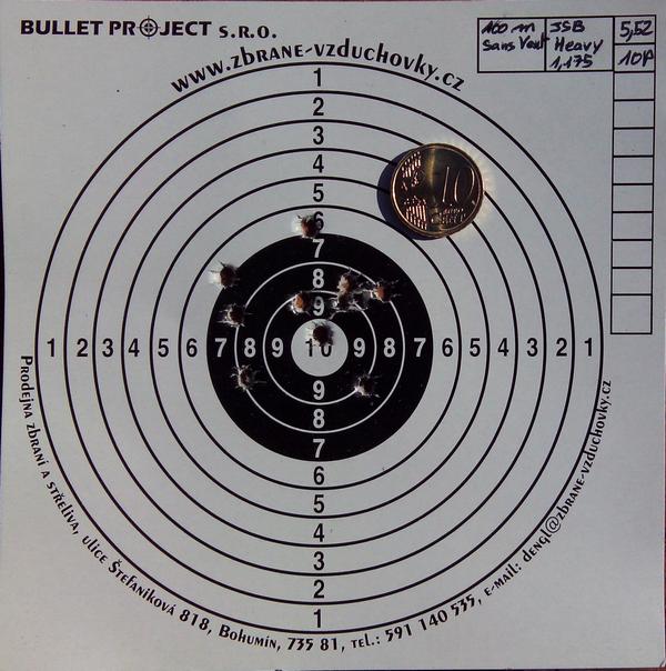

Distance 100m :

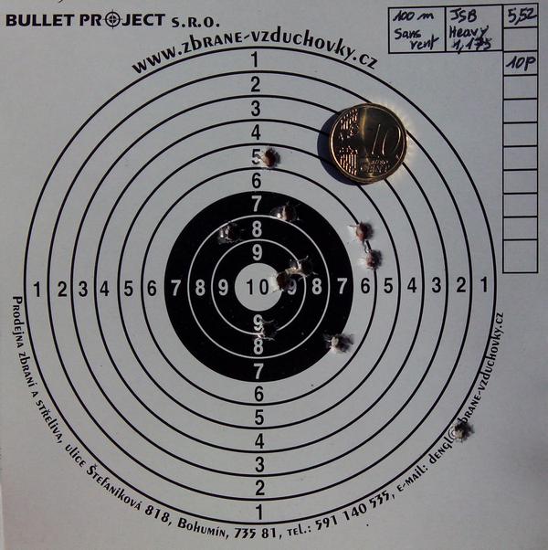

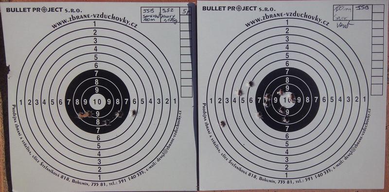

Pour moi, je préfère un groupement bien serré à des plombs éparses même si un touche le 10.  A cette distance, c'est souvent le vent qui à raison smil 82
Pour cette distance, il me faut déjà intervenir pas mal sur la hausse de la lunette (un tour complet par rapport au 48m). Une fois cela fait je peux clairement voir ce que je vise sur un carton de presque 14x14cm. Mon porte cible est celui entouré de JAUNE à la distance de 100m (Voir le 1er post). J'ai scotché mes petites cibles les unes à cotés des autres. 16 au total, 4 lignes de 4. Quelques cibles me servent à étalonner le réglage de la lunette. Et effet, Le vent étant différent d'un jour à l'autre (et même pendant la séance) je suis tenu de retoucher à chaque fois mes réglages.
Sur la photo, même très agrandit que j'ai chez moi, je ne peux voir les cercles noirs de chaque centre de cibles. Trop petits pour apparaitre sur la définition photographique. Cependant, l'oeil humain discerne encore les points noirs centraux même s'ils sont petits. Avec la lunette, ce n'est plus un problème.
La croix de ma lunette couvre complétement le (10) du carton et mon grossissement me permet à grand peine de voir les impacts sur le fond blanc uniquement (et encore...).
Voici les cartons à 100m :
Mise dans la venue tel quel... Certaines sont forcement mieux réussies que d'autres...
Bon, bah l'air de rien, le vent, même faible influence déjà. Cela m'oblige parfois à changer, corriger de quelques clics d'une cible à l'autre.
Une jupe imparfaite et le plomb tombe d'avantage, etc. Mais quel régal de pouvoir tirer à cette distance thumright

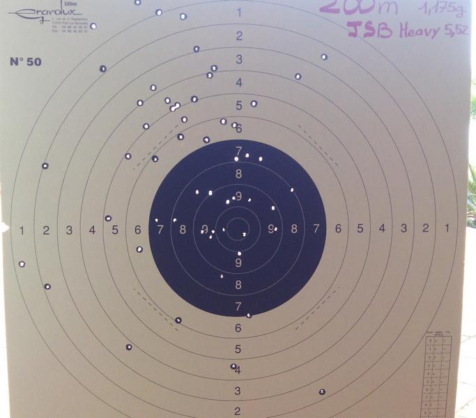

Distance 200m :
Le Tir à 200m, devient déjà plus difficile. Le plomb y perd encore plus d'énergie et le vent gagne ce que le plomb perd.
Autre difficulté qui est venu s'ajouter, c'est que je n'ai plus la cible dans mon viseur. Et cela même avec tous mes réglages de hausses à fond.
Après quelques tâtonnement infructueux, j'ai fini par trouver où il fallait que je vise pour atteindre les 200m.
La cible des 200m c'est celle qui est entourée d'un cercle vert sur limage du 1er post. Et pour l'atteindre, il faut que je vise sur la butte des 300m. Exactement là où j'ai mis la croix verte.
Je vise alors ce même lieu virtuel pour tomber sur la cible des 200m. Ce qui explique que ce n'est plus le centre de la cible elle même qui à d’Intérêt, mais uniquement le groupement.

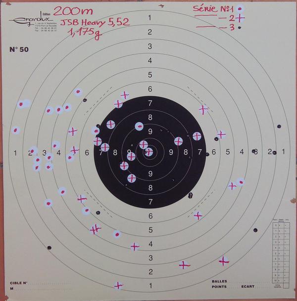

Pour la cible, il s'agit du modèle C50. Pour ceux qui ne connaissent pas, un champ mesure 2,5cm et le cercle extérieur fait 50cm de diamètre. Retrouver ce même lieux virtuel à 300m, c'est vraiment pas super facile, pour moi en tous cas. La croix de mon Mil-Dot couvre énormément de surface la bas.
Comme vous pouvez le constater, la croix verte, représentant la visée, est légèrement désaxée sur la droite par rapport à sa cible verte. Ça c'est à cause du vent et ce coquin il change de puissance, le pis étant les rafales, même légère...
Sur chaque cible, je fais plusieurs séries de tirs. Je note chaque série par un symbole, ou une lettre pour les distinguer. Vous pouvez ainsi suivre chaque série. Je décalle très légérement ma visée entre chaque série. C'est très peu dans le viseur, mais sur la cible cela joue pas mal.
Voici une première cible :
Recto :
Et son verso :

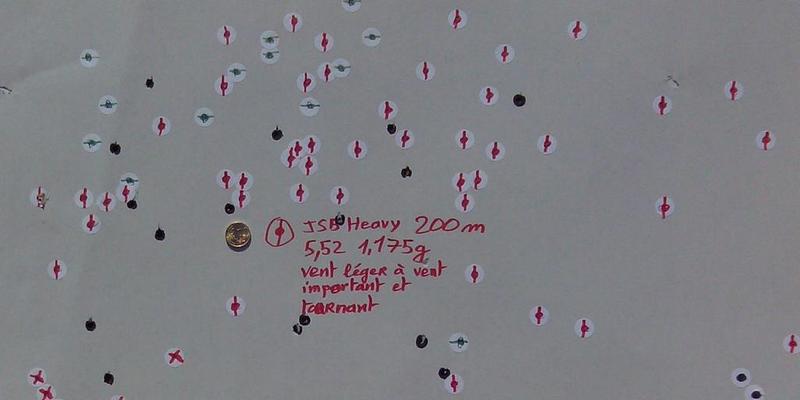

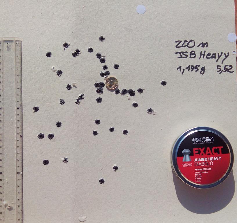

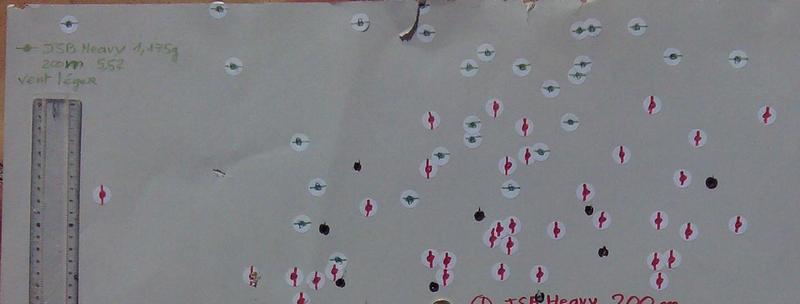

Voici deux autres cibles dont l'une comporte 3 séries de tirs.
Cliquez pour agrandir les images :

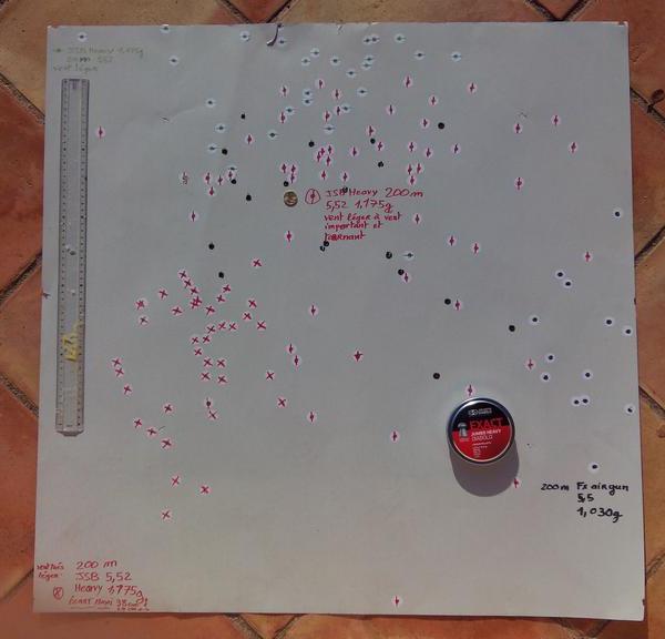

Sur ce très gros carton, (Il s'agit en fait d'un C200 retournée. Elle fait 1m de coté. C'est une cible souvent utilisé par mes confères sur ce stand de tir), j'ai fait de nombreuses séries de tirs. C'est souvent celle que j'utilise pour savoir où mes plombs arrivent face à un vent capricieux.
Avec toutes ces séries imbriquées les unes dans les autres, il est difficile d'y voir clair. Zoomons donc un peu.
Dans un coin de l'image, j'indique le symbole de la série avec la munition.
Ne pas tenir compte des "points noirs sans pastille". ces dernières correspondent à une autre distance. Seules les symboles sur pastilles correspondent à 200m.
Sur cette partie de la cible, j'ai tiré au plombs FX-Aigun. Avec c'est 1,030g, c'est un plomb bien plus légers (14%) que le JSB Heavy de 1.175g.

Super pas de tir effectivement
Il y a quelque chose qui m'intrigue smil 84 pourquoi ta lunette est autant en avant sur ta Cricket ?

bon, d'une , tu peux faire mieux que ça à 100m avec une cricket.
j'ai commis ca à la même distance avec une malheureuse buccaneer que je n'ai pas encore en main:
et de deux, tu devrais limiter tes largeur d'image à 800 pixels, éventuellement avec un lien cliquable pour l'avoir en grand zoomable...
[mode humour OFF]
y me plaît bien, ton pas de tir...
sinon, on est quelques-uns à faire des test sporadiques dans la rubrique cartons à 50m et plus.
le mien est là
quelques trucs en vrac:
- à 100m, la chute d'un JSB exact en cible à 40j est quasi la meme que celle d'une 22LR: environ 35cm.
- il y a quasi toujours du vent. essaye de ne tirer que quand il y a, par exemple: une pause, un vent arrière ou avant, et surtout du constant.
- 10Km/h de vent latéral = 20cm à 100m. c'est donc le moment où tu vas faire ton lâcher qui sera prépondérant.
- il n'y aurait pas moyen de planter des tiges avec un petit ruban tissu sur chaque bute, pour voir le sens/force du vent?
scope cam pit être ???
Sinon le pas de tir c'est le rêve.
C'est vrai que sur un PCP, il n'y a pas d'effet recul. Mais considérant que la distance avec mon oeil et le fait que j'aime avoir la crosse plaquée à mon épaule, cette situation c'est imposée d'elle même. Si j'avais pu, je l'aurais encore avancée un rien. Il s'agit là d'un confort, d'une façon de tenir ma combinaison / carabine lunette qui est peut être toute personnelle.

... tu peux faire mieux que ça à 100m avec une cricket.
[mode humour OFF]
Et bien temps mieux, cela me laisse de la marge de progression lol.
Tu as bien fait, ce post est ouvert à 100m et plus ;-) Si d'autres "exploit" s'y ajoutent ce n'est que mieux ! Ce poste est là pour nous inviter à nous faire plaisir à titre de "petits exploits" personnelles. Sur ce pas de tir, quelqu'un a eu la gentillesse de me laisser tester sa Sako 308 à 300m. Alors je sais que je peux mieux faire, mais ce n'est pas ca que j’entends par exploit ! c'est juste ludique : C'est dépasser ce pourquoi est initialement fait notre PCP. Et ca fera pas de nous des champions, mais moi ca m'amuse ;-)
