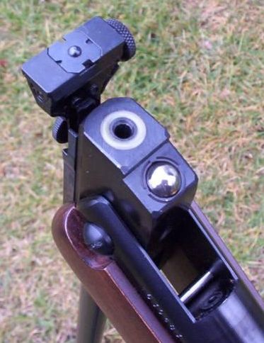

| Une photo pour mieux illustrer. | |

| J'ai matérialisé un cercle blanc sur la photo de mon avatar Je remarque que ma bille ne remonte pas complètement par rapport à la tienne Eustache et que la tienne se situe plus bas mais ça je pense que cela n'a pas d'incidence Dommage que je ne puisse pas la mettre en gros plan | |

| La hauteur peut être liée à l'importance du chanfrein réalisé. La photo n'est pas celle de mon arme. Elle vient du net. Je fais en faire une de la mienne dès que possible. | |

| Les verrouillages du type HW50 (petit piston cylindrique) ne risquent pas le même problème car ils compriment le ressort jusqu'à forcer le verrouillage complet. Ici, la bille ne peut pas produire cet effet. L’alignement sera parfait si le mouvement arrive en bout de course, mais s'il est interrompu par un obstacle (épaisseur du joint) , le mouvement est incomplet et la table d'appui n'arrive pas au contact de la goupille transversale. | |
