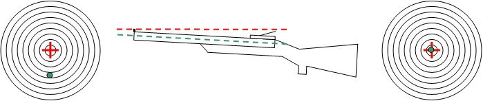

Réglage d’organes de visée ouverte (type cran de mire)
Hausse réglable en élévation, guidon réglable en dérive.
Rappel réglage organes de visée Cran_d10

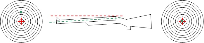

Réglage original (Ligne rouge = ligne de visée, ligne verte = trajectoire du projectile)
Rappel réglage organes de visée Cara_n10
Si le tir est trop bas, il faut monter la hausse pour que la trajectoire du projectile du projectile remonte.
Rappel réglage organes de visée Cm_mon10
Si le tir est trop haut, il faut descendre la hausse pour que la trajectoire du projectile du projectile descende.

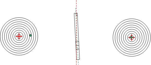

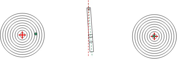

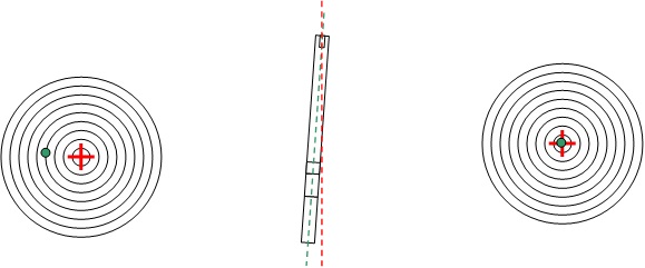

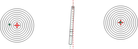

Si le tir est trop à gauche, il faut déplacer le guidon vers la gauche pour que la trajectoire du projectile aille vers la droite.
Rappel réglage organes de visée Cm_dro10
Si le tir est trop à droite, il faut déplacer le guidon vers la droite pour que la trajectoire du projectile aille vers la gauche.
Rappel réglage organes de visée Cm_gau10

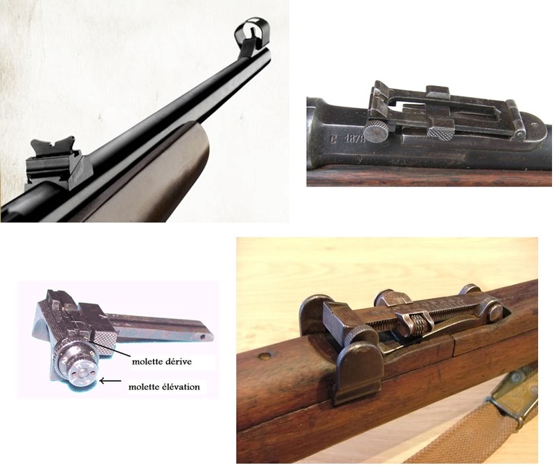

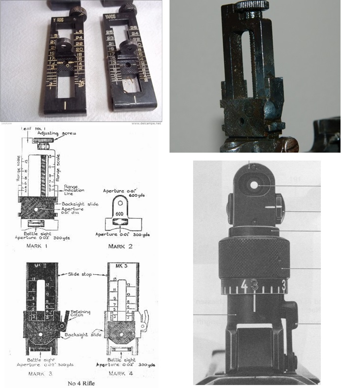

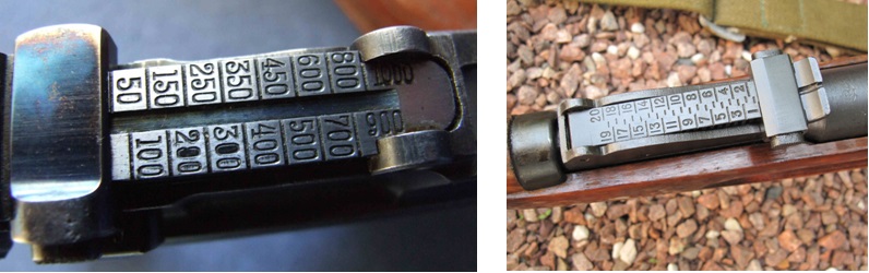

Quelques exemples de hausse réglable en élévation.
Rappel réglage organes de visée Cm_ex_10
Ces dernières sont gradués, l’unité peut varié suivant le pays et la date de fabrication, allant d’ancienne unité de mesure (arshini pour les anciens Mosin Nagant, verges pour les anciens Lee Enfield, …), jusqu’au mesure récente comme le yard ou le mètre.
Ces graduations correspondent à la correction à appliquer pour la distance X de la graduation, la correction sur la hausse correspond à une munition développé spécifiquement ou associé à l’arme comme une munition OTAN.
Le système d’élévation peut varier d’un modèle à l’autre, d’un fabricant à l’autre.
Quelques exemples de guidon réglable en dérive.
Rappel réglage organes de visée Cm_ex_13
Il existe souvent un outil associé à l’arme pour régler la dérive du guidon, comme pour la hausse ce système peut être différent d’un modèle à l’autre, d’un fabricant à l’autre.
A savoir aussi que sur certaines armes le guidon est changeable pour un autre, plus fin ou plus épais, plus grand ou plus petit.

Exemple de hausse micrométrique et hausse simple (le principe est le même que pour la visée ouverte)
Rappel réglage organes de visée Hm_ex10
Ces dernières sont gradué, l’unité peut varié suivant le pays et la date de fabrication, comme le yard ou le mètre pour l’élévation ou autres.

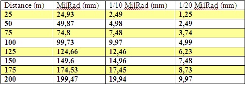

La valeur d’un clic (pour les systèmes micrométrique) correspond à des unités divers comme le Moa, MilRad, …

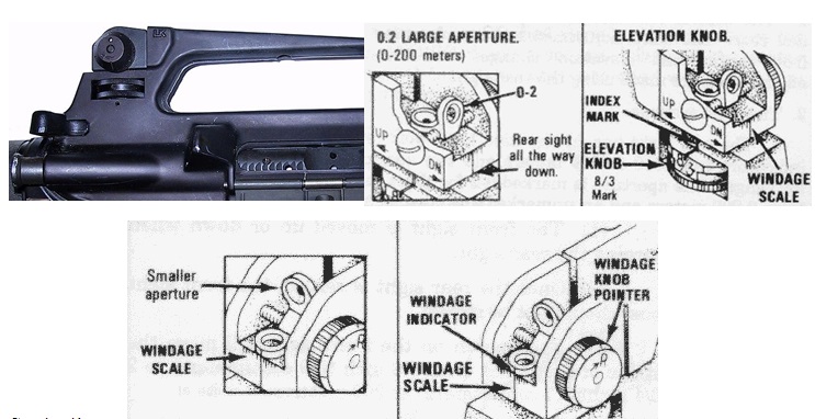

Exemple hausse AR15
Rappel réglage organes de visée Har_ex10
Ces dernières sont gradué, l’unité peut varié suivant le pays et la date de fabrication.
Ces graduations correspondent à la correction appliquée, la valeur d’un clic correspond à des unités comme le Moa, MilRad, …

La valeur d’un clic correspond à des unités comme Moa, MilRad, …

Réglage de lunette de visée
Réglable en dérive et en élévation.
Rappel réglage organes de visée Lun10
Si le tir est trop bas, il faut dévisser la tourelle d’élévation pour faire descendre le réticule sur l’impact pour que la trajectoire du projectile remonte. (sens Up de la tourelle pour faire remonter le tir)
Rappel réglage organes de visée Lun_mo10
Si le tir est trop haut, il faut visser la tourelle d’élévation pour faire monter le réticule sur l’impact pour que la trajectoire du projectile descende. (sens Down de la tourelle pour faire descendre le tir)
Rappel réglage organes de visée Lun_ba10
Si le tir est trop à gauche, il faut dévisser pour déplacer le réticule sur l’impact pour que la trajectoire du projectile aille vers la droite. (sens R de la tourelle pour faire aller à droite le tir)
Rappel réglage organes de visée Lun_dr10
Si le tir est trop à droite, il faut visser pour déplacer le réticule sur l’impact pour que la trajectoire du projectile aille vers la gauche. (sens L de la tourelle pour faire aller à gauche le tir)
Rappel réglage organes de visée Lun_ga10

1 cm à 100 m ou 1 m à 1000 m
C’est souvent la valeur arrondie de référence.
A 100 m le MilRad OTAN donne 9,81cm soit 1,9mm d’erreur, le MilRad soviétique donne 10,47cm soit 4,7mm d’erreur, le MilRad Suédois donne 9,97cm soit 0,3mm d’erreur.
A 1000m le MilRad OTAN donne 98,1cm soit 19mm d’erreur, le MilRad soviétique donne 104,7cm soit 47mm d’erreur, le MilRad Suédois donne 99,7cm soit 3mm d’erreur.
A courte distance et jusqu’à 1000m avec une lunette à 0,1 MilRad on est extrêmement proche de la réalité l’erreur est négligeable même pour le MilRad soviétique l’erreur est négligeable, de l’ordre de 4,7mm par clic à 1000m.
Donc cette référence est bonne. (Attention tout de même en cas de grosses corrections car l’erreur se multiplie avec le nombre clic)
Recommandation
En cas de correction ou de réalisation d’abaque ou tableau il est recommandé de prendre la valeur réelle d’un clic plutôt que celle arrondi pour être le plus proche de la réalité.

Je voudrais y ajouter mon grain de sel et évoquer la différence de terminologie entre les mentions de certaines armes allemandes et les autres.
Je parle de l'exemple d'un Fein65, que je connais bien, mais il en va de même pour d'autres marques allemandes.
Sur les boutons de réglage des organes de visée, apparaissent les mentions "Bei hoch" et "Bei tief", avec une flèche indiquant le sens de rotation. Ce qui se traduit par "en cas de tir trop haut" et "en cas de tir trop bas". Ils mentionnent donc l'erreur observée en cible et le sens de rotation pour la corriger.
L'équivalent anglo-saxon se limite à indiquer respectivement "down" et "up". C'est à dire qu'ils indiquent non pas l'erreur observée, mais la correction à faire, ce qui est une approche tout à fait opposée.
L'ignorance de cette particularité pourrait laisser croire que "hoch" correspond à "up" et "tief" à "down", alors que le résultat de la correction est tout à fait opposé.
"Bei tief" correspond bien à "Up" et "Bei hoch" à "Down".

C'est un très bon exemple, les organes de visée Allemand, il faut toujours regarder les indications, ces derniers fonctionnent comme les lunettes.
Je ferais une petite MAJ car beaucoup de dioptres sont inversé par apport à mon exemple, j'ai moi même les deux genres Rappel réglage organes de visée Wall

Pour ma part, j'aime assez retenir des concepts simples comme par exemple : en visée ouverte, déplacer la hausse dans le sens de la correction désirée.
C'est vrai que les sens de rotation sont parfois inversés suivant les marques ou les modèles de hausse. Quand il n'y a pas d'indication ou qu'elles me semblent peu claires, je donne plusieurs clics en tenant la hausse entre les doigts. On sent alors facilement dans quel sens elle se déplace. Avec un dioptre, on le sent nettement aussi.
Au club je vois souvent des tireurs avec des petits mémos sur papier, mais je ne m'y fie pas. Parfois ils utilisent le même papier pour plusieurs armes dont le réglage est différent. Il appellent alors les commissaires de tir au secours quand tout est déréglé et qu'ils ne retrouvent plus leurs impacts en cible.

Sur un dioptre, on arrive aussi à le sentir nettement. Pour faire deux clics, je commence par en faire cinq en contrôlant le mouvement avec les doigts de l'autre main. Si le déplacement se fait dans le bon sens, c'est OK et j'en fais trois en arrière. Sinon, je reviens à zéro et je repars en sens inverse.
En tant que tireur, l'idéal, comme tu dis, est d'avoir des indications claires pour chaque arme que l'on possède. En tant que commissaire de tir, quand il faut intervenir sur l'arme de quelqu'un d'autre, je fais confiance à la sensibilité de mes doigts. Un ferreux de mes amis prétend qu'avec un peu d'expérience, on détecte au toucher des différences d' 1/10 de mm.
