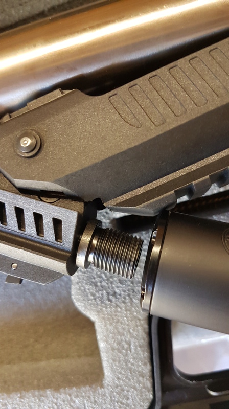

Zoraki et silencieux skm incomprehension probleme de pompe 🙄🙄🙄 20161011
Vous aviez raison. Sa touche !!!!! C est pas evident!!! Juste un peu.
Par contre du coup es ce que je peux mettre 4 coup de pompe pour compenser car j obtiens la meme vitesse168

crusoe
crusoe
Balance Dragon
Nombre de messages : 2370
Age : 71
Localisation : 76
Zoraki et silencieux skm incomprehension probleme de pompe 🙄🙄🙄 Empty
MessageSujet: Re: Zoraki et silencieux skm incomprehension probleme de pompe 🙄🙄🙄   Zoraki et silencieux skm incomprehension probleme de pompe 🙄🙄🙄 EmptyMar 4 Oct 2016 - 14:26
avec ce silencieux, ça ne touche pas
http://www.arprotech.com/shop/silencieux-zoraki-hp-01-light-skm-optima.html
4 pompes, tu risque de ne pas pouvoir refermer!
essaie de trouver un adaptateur plus long pour pouvoir échapper le bout
de la crosse et le rail
quelque chose comme ça au bon diamètres et au bon pas
http://www.airsoft-gun.eu/adaptateur-silencieux-pour-ak-svd-dragunov-1840.html

4 pompes ca passe sans probleme je suis a 168m/s. Donc euivalent à 3 pompes completes
bon très bien, te voila sauvé a pas cher

Oui c est un super pistolet. Je compare ca à mes carabines pcp . C est beaucouo moins puissant mais c est precis malgres tout.

Bien, problème résolu pour toi, et des euro économisé. Je peux sortir maintenant? Zoraki et silencieux skm incomprehension probleme de pompe 🙄🙄🙄 163792 Zoraki et silencieux skm incomprehension probleme de pompe 🙄🙄🙄 Lollollo
