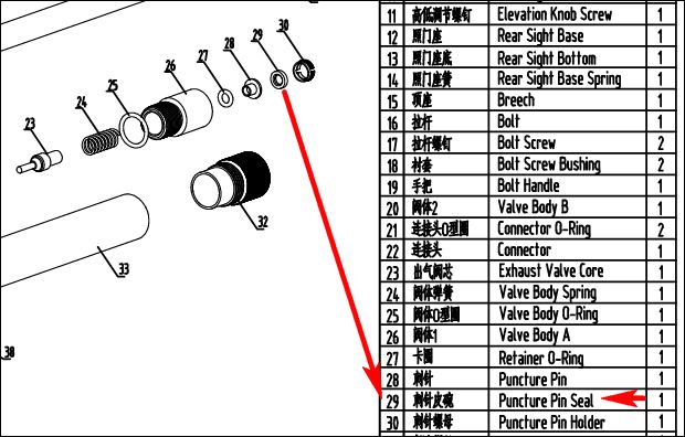

Pas tout a fait exact car la cartouche appuie sur un joint qui fait l'étancheïté, il n'y a pas de CO2 dans le tube, pas non plus de joint sur le bouchon.
Donc si tu laisse une cartouche tu écrase le joint et au final a plus ou moins long terme tu as une fuite et la cartouche se vide comme sur les armes de poing bb classiques.
Enfin chacun fait comme il le sent mais faudra pas venir pleurer parce qu’il y a des fuites, on vous aura prévenu...

j'ai du matériel pour recharger mes PCP (compresseur, câbles, plusieurs sortes de  raccords et convertisseurs).
il y' a des prises qui ont des joints mais il y'en a d'autres qui n'en ont pas besoin malgré les 300 bars de pression .  ils ont des raccords en cône mâle et en cône creux femelle inverse. Métal contre métal et aucune fuite...
 Quand je regarde avec une lampe l'intérieur vide du spa au niveau de l'entrée de la cartouche co2 12 grammes, je ne parviens pas à voir le moindre joint au fond près de l'aiguille de perforation de la cartouche !
j'ai bien l'impression que la cartouche est simplement bien emboîtée dans le métal  et bien serrée par le bouchon / vis,  ce qui empêche les fuites.
 Mais je peux me tromper   Rolling Eyes
Nota : j'ai une 850 airmagnum co2. sur la doc il est bien mentionné de ne pas laisser de cartouches co2 longtemps mais le mode de fonctionnement n'est pas le même. Le co2 entre dans une partie du fusil , une salle de pré-décompression. le fait d'appuyer sur la gachette fait entrer l'air nécessaire à la décompression du co2.
Sur le SPA c'est le marteau qui vient frapper la cartouche et libère le gaz qui se mélange à l'air déjà présent, un peu comme pour une PCP.
je n'ai pas eu de doc avec ma SPA. Celle ci mentionne t elle de ne pas laisser de cartouche dans le pistolet pour de longues périodes ?

MessageSujet: Re: pistolet SPA CP1   Jeu 20 Oct 2016 - 21:04
Tu ne le vois peut être pas mais sur la vue éclatée il est bien pressent
http://gallery.myff.org/gallery/1941536/CP1%20Exploded%20Diagram%20REV.B%209_14%20Chn-Eng.pdf
Le fonctionnement de la 850 est identique au spa ou a une PCP.
Marteau propulse par un ressort sur la tige de soupape qui en s'ouvrant libère le gaz (co2 ou air) lequel va propulser le projectile.

resultat du match
ROMEO33 1 BREACH 0
je vois bien un joint jaune pale où viens se caler la cartouche il porte le n° 27 sur l'éclaté OUPS !! n° 29 pardon.
Merci romero33 !
heu c'est quel numéro le joint dont on parle ? j'ai du mal à situer sur l'éclaté smil 85

MessageSujet: pistolet spa cp1   Ven 21 Oct 2016 - 23:16
ok pour la photo
mais pour le reste ,il est où le matos pour imprimer un tel tableau ? toujours pas sur la table
Fred2
Fred2
Cancer Cheval
Nombre de messages : 401
MessageSujet: Re: pistolet SPA CP1   Ven 21 Oct 2016 - 23:56
ok pour la photo mais pour le reste ,il est où le matos pour imprimer un tel tableau ? toujours pas sur la table
Le joint jaune pale où vient se caler la cartouche porte le numéro 29 : Puncture Pin Seal.
J'utilise mon PC pour imprimer les tableaux.
