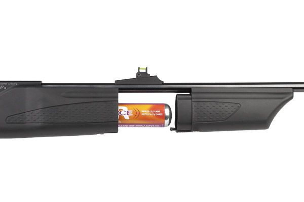

bonjour à tous,
ayant parcouru beaucoup de post au sujet des cartouches de 88gr rechargeable je voudrais savoir si qqun à déjà essayer ce type d'assemblage?
c'est surtout la valve qui me pose problème.
merci de vos eventuelles réponses.

Laisses tomber, prends une bouteille co2 de paintball exemple 22€50 ici, ce sera plus simple et moins risqué. Comme cela tu aura le récipient et la valve on/off, tu rajoute juste l'adaptateur ASA connecteur 88g et au final cela te coûtera surement moins cher.

Pour pouvoir arrêter une séance de tir avant que la cartouche soit vidé et pour garder qqchose qui s'approche le plus de la configuration d'origine de la magnum. J'ai déjà des bouteilles 9 oz c'est quand même bien plus gros et 200 grs de plus. Et je veux rester au co2 par facilité pour les recharges avec qqun de ma famille qui loue des pompes a bières donc co2 a volonté

Si le réservoir est plus lourd c'est parce qu'il est plus solide.
Une cartouche de 88g, c'et du léger car c'est du jetable, c'est pas fait pour être regarni. A la longue elle risque de fatiguer et de lâcher.
Une cartouche de co2 qui éclate il vaut mieux ne pas être trop prés, gare aux brûlures.
Ta vanne c'est une vanne air avec un mano.
C'est pas franchement prévu pour du co2, le mano ne sert a rien sur une bouteille de co2 a part te dire qu'elle est vide.
Prend une vanne co2 ce sera plus léger et moins cher.

Tu vas voir un usineur ou tu achète un taraud en 1/8 BSA.
Tu agrandis le trou de la vis du bouchon qui percute les sparclettes et tu mets un quickfill avec clapet à cet endroit. Ça te fait un reservoir qui rentre dans le châssis de la 850 et tu peux la remplir en co2 liquide et tu gagne le volume des deux sparclettes.
On a quasiment tout regardé avec Guyguy il y a des annees. On a jamais trouvé de cylindre qui rentre sans ruiner tous les rendort de la crosse plastique...
Ma solution au final avait été de mettre un adapteur 88gr vers bouteille de paint et au lieux de mettre une bouteille, de mettre un flexible co2 A spirale et garder la bouteille dans un holster ou dans une poche de sweat.

En fait ça passe à peu de chose pres si on vire le Mano... et qu'on taille par ci par là. Ou alors trouver une crosse d'avance. Mais sur la 850 si on retire la crosse y'a plus rien qui tiens smil 85
C'est un peu comme le pare-chocs de ma 308... quand il s'est arraché, tout est venu avec car tout y est fixé smil 85
Un des trucs que j'ai pas pu tester c'est les reservoir de trappe de desenfumage à condition de ne pas remettre le capot au bout et d'arriver à adapter les filletages. Certaines cartouches sont très petites.

oui, sur le lien que je t'ai mis
il fait deux pouces (5.08cm) contre 3.5cm pour la 88gramme de diametre
le problème va être d'ouvrir le on off une fois vissé,
mais fais gaffe au on/off celui de la photo dépasse les 5 cm hors tout (j'ai donné sur la qb, fallait enlever le canon à cause du mano et du pin de remplissage.
mais il y a des bouteilles paint de 4 oz , par contre j'ai pas les dimensions
reste l'adaptateur 2x12 grammes, mais reste la problématique d'ouvrir et fermer le robinet (un simple ne dépasse pas) mais une fois fissé, tu fais comment, t'a percé la cara ?

Je ne le cache pas, c'est du théorique. Mais l'adaptateur walther A une valve qui s'ouvre seulement quand on le visse dans le filetage. C'est l'aiguille qui perce les 88gr qui ouvre cette valve.
