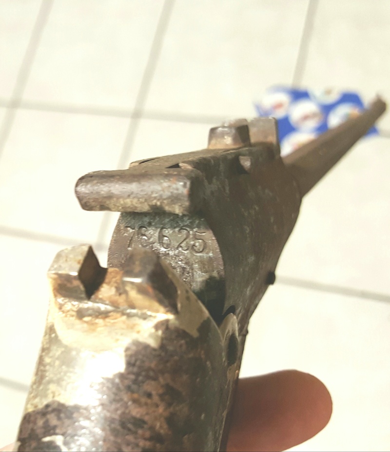

Je viens de retrouver cette vieille carabine a plomb chez mes grands-parents. Par curiosité je cherche quel est ce modèle, quelle époque (années 30) ? Elle fonctionne mais n'a plus beaucoup de puissance. Je compte la rénover pour la transmettre à mon fils. Nickelage, brunissage, graissage, ... Mais avant je voudrais connaître un peu l'histoire de ce modèle, si vous pouvez m'éclairer. .. Merci d'avance

Bonjour, Ta carabine ressemble beaucoup à la "Guillaume Tell", vendue par la Manuf de Saint-Etienne, ici au catalogue 1905 :
...mais je ne crois pas que la Manuf fabriquait elle-même cette cara, probablement une fabrication Euréka ? http://www.voitureapedales.com/2016/04/09/2286-la-fabuleuse-histoire-des-jouets-eureka-1/

Sais tu à quoi correspond le numéro frappé sur le canon ? Numéro de série ?

Ah ma première carabine à plomb quand j'étais gamin, un héritage de l'arrière grand père, pour dire l'age de la bête.
Il y a eu plusieurs modèles à priori, sur la mienne seul le système de fermeture est différent, le numéro serait logiquement un numéro de série.
Pour la puissance, le ressort à traversé les ages donc c'est un peu normal, la mienne avait été fort bien entretenu mais une chose est sur c'est pas du 20 joules, mais c'est très bien pour un gamin, un peu dur à armer et la détente est pas tendre mais c'est que du bonheur

Sur la mienne aussi la fermeture est légèrement différente. Et il n'y a aucune inscription à part le numéro de série.
Par contre je l'ai testé avec des plombs de 4.5 et d'après la coupure ci-dessus le calibre serait 5mm... En regardant vite fait sur le net, je n'en trouve pas. Il n'y a que 4.5 ou 5.5
Existe il des projectiles en 5mm ?
Bonsoir stecom90,
Vite fait sans chercher, plusieurs réf. par ici : http://www.sportwaffen-schneider.de/index.php/cPath/40_95_158

EDIT: Plomb 5mm commandé, par contre je n'ai pas trouvé de fléchettes en 5mm :(
En prenant celle de 5.5, je vais regarder si je peux reprendre en tournage le diamètre ext. ou réaliser un petit montage à galets pour les rouler à Ø5
