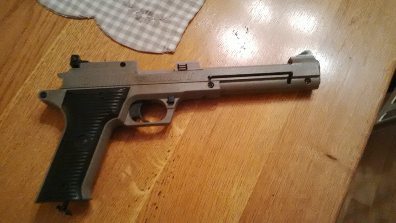

Bon voila ce vieux Airgun co2 a repris du service aujourd'hui , rebuilt de la valve et 0 fuite oufffff smil 85 .
Un petite photo pour le fun qu'en même.
Merci à tous pour vos infos très utiles.
probleme avec Crossman Auto Air 2 Gun_au11

MessageSujet: Re: probleme avec Crossman Auto Air 2   probleme avec Crossman Auto Air 2 EmptyJeu 03 Nov 2016, 8:42 am
salut,
bravo pour la remise en état de l'arme thumleft ,il as un cachet fou cet auto air 2 probleme avec Crossman Auto Air 2 Thumbsup

Merci à vous Rhico et Mirko , je ne sais pas trop combien de J il fait mais il ne perce pas une bouteille plastique de coca à 10M. peut être vers 4 ,5 J max.
