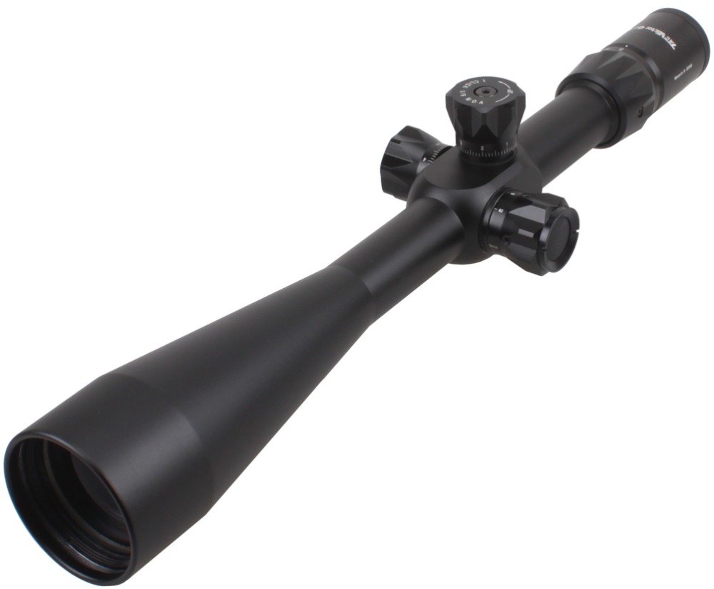

J'utilise une lunette Vector Optics 8-32 x 56 Monarch, zoomée au max.

| Les sparclette lubrifiantes c'est pour les armes blowback pour la 850, a sec comme une pcp. Nettoye le canon pour enlever l'huile s'il y en a. Après il faut vérifier que la position de ton oeil est identique entre 2 tirs sinon tu peux avoir "une erreur de parallaxe" vu qu'il me semble pas que ta lunette soit munie de correction (AO ou SF) | |

| Merci de vos conseils. Je vais effectivement démonter, je sens que ca va être une aventure épique. J'ai utilisé un petit kit de nettoyage, juste l'embout qui ressemble a un cure pipe, les autres en metal j'ai eu un mauvais pressentiment. Pour la lunette, j'ai une 3e tourelle, sur la gauche pour régler la netteté mais l'objectif ne pivote pas. C'est celle la: J'espère vraiment que ca n'est pas la lunette j'ai plutot investi dedans :( Alors romeo non, je n'ai pas ouvert et graisser à l'interieur, mais la sparclette co2 à huile a du le faire pour moi... Donc je "sèche" tout, et une fois remis je met un coup de Pengull sur le levier d'armement et roule? | |

Tu as vu grand pour ta lunette et du tir à 20m. Elle doit être presque aussi lourde que ta carabine. | |

| OK ta lunette est une sf (side focus) donc si tu règle la netetee correctement, cela éliminé les problèmes de parallaxe. Comme il n'y a pas de recul je doute que cela vienne de la lunette. Nettoyage du canon pour commencer avec des petits morceaux de chiffon titres par un fil de pêche. | |
