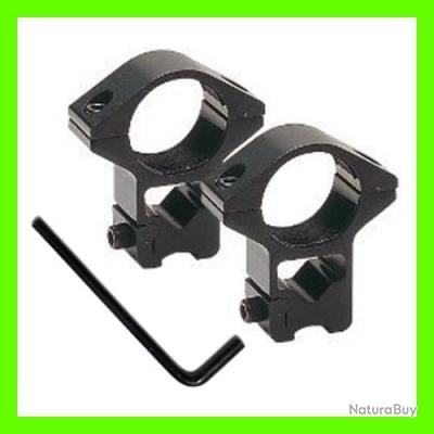

Colliers ajourés c'est cela [question bête pour vous, mais pas pour moi] démontage/remontage lunette - impact réglage __00001_Anneaux-montage-HAUT-metal-diametre-25-4-mm-rail-11-mm-AVEC-TUNNEL
Tu peux donc voir les organes de visée au travers sous la lunette.

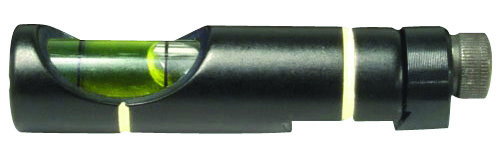

Tu montes la partie inférieure coupée a la scie d'un collier a lunette a l'avant de la lunette
(ou un accessoire type niveau a bulle [question bête pour vous, mais pas pour moi] démontage/remontage lunette - impact réglage 853001
ou adapteur picatiny [question bête pour vous, mais pas pour moi] démontage/remontage lunette - impact réglage Crb-dtwl-z)
qui te servira de buttée et comme cela tu es sur de remonter la lunette au même endroit. thumleft Bien sur lorsque tu sort la lunette, tu laisse le collier/niveau/adaptateur en place, il est néanmoins possible que tu doives rajouter un ou 2 clics.
