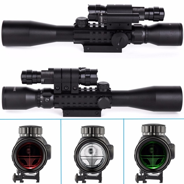

Une 3-9x40E avec Mildot + Réticule lumineux + Porte lampe/Laser.......Rail 20mm (Nécessite un adaptateur 11mm/20mm)
En ce qui concerne les tarifs, on trouve de tout à tout les prix..........La preuve, pour moins de 45€.......:
http://www.aliexpress.com/item/CVLIFE-Riflescope-3-9X40-E-R-G-Mil-dot-Optics-Hunting-Scope-Red-Laser-501B-Torch/32655114786.html?
Bon......il ne faut pas être pressé pour le temps de livraison compris entre 15 et 45 jours.
