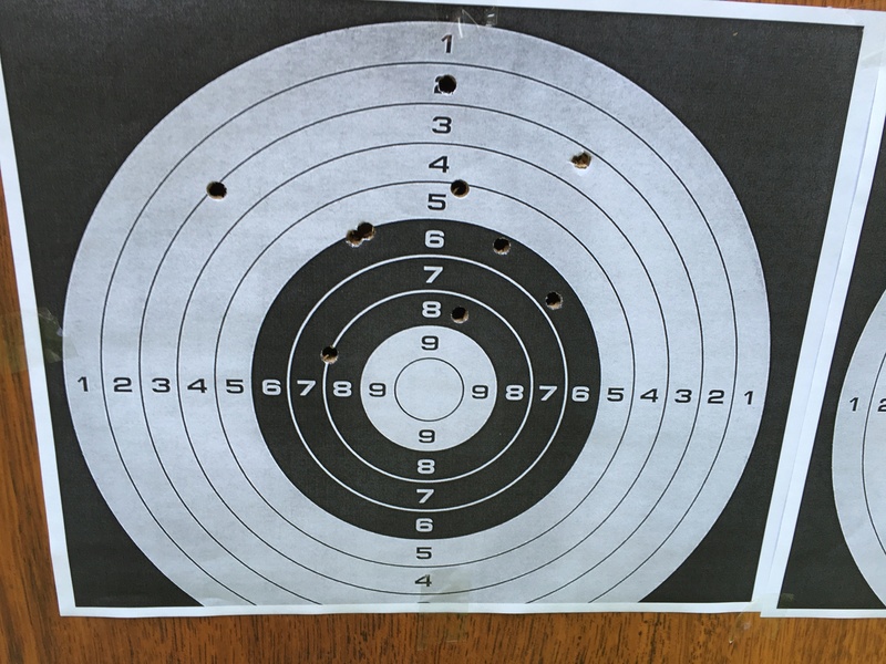

Bonjour à tous, voilà je viens présenter ma deuxième carabine. Une PCP Evanix S10 Blizzard 5.5mm 60 joules de puissance.
Je la trouve splendide et suis satisfait de ses premiers tirs.
J'ai pris avec ça un bloc plongée de 300 bars.
Plomb JSB exact heavy 1.175g
Conditions météos: assez venteux.
Quant à la détente, je sais jamais si je dois "presser" progressivement jusqu'à ce que le plomb parte ou alors presser d'un coup au risque de trembler.
La voici en image, prête à faire feu, je précise que je fais avec les moyens du bord et n'ai pas la possibilité de coincer totalement la carabine...:
La distance était plus ou moins 55/60 mètres
Voici les résultats en partant du premier barillet de 10 jusqu'au dernier. Suite à mon petit soucis de pression, sur un autre poste j'explique qu'au dessus de 150 bars, c'est inexploitable, les plombs sont imprécis et je pense qu'ils dépassent le mur du son vu le bruit de dingue que ça fait! Je dois la regonfler à chaque barillet de 10 plombs, c'est très ennuyeux mais pas le choix. Le fournisseur est en congé... La carabine passe quand même de 150 à 110 bars en seulement 10 plombs.
Premier carton: surement un peu stressé; je devais trembler!
Deuxième carton: un peu moins:
Troisième carton, je commence à régler mes tourelles:
Aaah on y est!
Plutôt satisfait sur ce dernier réglage
Je suppose que encore plus de précision se fera avec le temps.. La dextérité viendra smil 85
Voilà voilà si vous avez des questions, j'écoute!
mag_de_mars
Nombre de messages : 524
Localisation : SEPTEMES
Date d'inscription : 07/06/2016
MessageSujet: Re: Présentation Evanix S10 5.5mm 60 joules   Lun 11 Juil - 13:06
Felicitations.
Une question est elle régulée?
Thierry
nox93
Verseau Coq
Nombre de messages : 61
Localisation : Brabant Wallon
Date d'inscription : 17/06/2016
MessageSujet: Re: Présentation Evanix S10 5.5mm 60 joules   Lun 11 Juil - 13:21
Qu'entends-tu par régulée? Sorry je suis novice
Nombre de messages : 6131
Localisation : falaise
MessageSujet: Re: Présentation Evanix S10 5.5mm 60 joules   Lun 11 Juil - 13:40
y a t'il un regulateur de pression qui te permet de tirer toujours à une pression constante.
ou est-ce que la puissance descends à chaque tir?
nox93
Verseau Coq
MessageSujet: Re: Présentation Evanix S10 5.5mm 60 joules   Lun 11 Juil - 13:54
Oui il m'a dit qu'elle tirait constamment à la même pression et je pense même que c'est 110 bars
jipegal
Nombre de messages : 1944
Age : 72
Localisation : Bourges
MessageSujet: Re: Présentation Evanix S10 5.5mm 60 joules   Lun 11 Juil - 13:56
le régulateur doit "déconner" lors des 10 premiers tirs
PATAFOIN34
Capricorne Tigre
Nombre de messages : 2245
Localisation : Herault
MessageSujet: Re: Présentation Evanix S10 5.5mm 60 joules   Lun 11 Juil - 14:00
C'est qu'il "taquine" déjà le 10 ... le bougre ! thumright
Robbe
Taureau Coq
Nombre de messages : 153
Localisation : Flandre Orientale
Date d'inscription : 14/01/2016
MessageSujet: Re: Présentation Evanix S10 5.5mm 60 joules   Lun 11 Juil - 14:03
Et est-ce qu'elle souffle beaucoup d'air, après que le plomb soit parti?
Car cela pourrait dire que le "clapet" (nomination correcte?) reste trop longtemps ouvert.Il se peut que c'est dû a autre chose (la consommation d'air excessive)
Bonne journée,
Robbe
jb971
Bélier Rat
Nombre de messages : 1289
Localisation : guadeloupe
MessageSujet: Re: Présentation Evanix S10 5.5mm 60 joules   Lun 11 Juil - 14:27
il faut appuyer sur la queue de detente "progressivement.
quand tu as pris ta visee et que tu es pret a tirer il faut le faire en "apnée" pour limiter le bouger au maxium
nox93
Verseau Coq
MessageSujet: Re: Présentation Evanix S10 5.5mm 60 joules   Lun 11 Juil - 15:10
Oui jip, c'est ce que mon armurier me dit. Il m'a dit de ne pas m'inquiéter, qu'il prenait tout en garantie dans tous les cas.
Et oui Patafoin j'essaie smil 86 !!
@Robbe, heuuu.. Difficile à dire ça non? Je regarde déjà pas la bouche du canon quand je tire.. Mais en le regardant je peux juste voir une sorte de voile, fumée ou que sais-je..
Dans tous les cas, je ne réglerai pas ça moi même vu que c'est garanti.
Merci Jb, il est vrai que j'ai l'impression d'être plus précis avec la méthode progressive.
Pour l'apnée, je le savais déjà (merci call of duty (jeux vidéo de gueguerre)).
djojo29
Nombre de messages : 2428
Localisation : quimper
MessageSujet: Re: Présentation Evanix S10 5.5mm 60 joules   Lun 11 Juil - 15:31
Sympa comme cara. C est dommage qu elle ne soit pas entièrement visible sur tes photos.
Le "stand" est lui aussi très sympa. 60j en 5.5 ça doit bien taper.
nox93
Verseau Coq
MessageSujet: Re: Présentation Evanix S10 5.5mm 60 joules   Lun 11 Juil - 15:40
Je referai une photo où on la voit en entier :)
djojo29
MessageSujet: Re: Présentation Evanix S10 5.5mm 60 joules   Lun 11 Juil - 15:41
Tiens nous surtout au courant de ton problème de pression
nox93
Verseau Coq
MessageSujet: Re: Présentation Evanix S10 5.5mm 60 joules   Lun 11 Juil - 16:47
J'y manquerai pas!
pour répondre à Jipegal. Il ne déconne pas les 10 premiers tirs, juste pour tout ce qui est au dessus de 150 bars.
Robbe
Taureau Coq
MessageSujet: Re: Présentation Evanix S10 5.5mm 60 joules   Lun 11 Juil - 17:42
La "fumée" que tu voit, est le déplacement d'air en sortant de de ton canon. Sauf s'il y a beaucoup trop de graisse à l'intérieur, alors un nettoyage s'impose.
Robbe
Robbe
Taureau Coq
MessageSujet: Re: Présentation Evanix S10 5.5mm 60 joules   Lun 11 Juil - 18:09
Info peut-être intéressant:
https://www.airrifle.co.za/threads/14139-My-Evanix-Blizzard-experience-(times-two)
Dans la langue de Sheakespeare ;)
Robbe
jipegal
Age : 72
MessageSujet: Re: Présentation Evanix S10 5.5mm 60 joules   Lun 11 Juil - 20:47
donc il faudrait que tu ne gonfles pas trop au dessus de 150 bars ... Pas normal ça, "si régulateur interne", plage d'utilisation de 200 à 120 bars à peu près..mais la conso à 60 joules!!!, nombre de coups tirés???
MessageSujet: Re: Présentation Evanix S10 5.5mm 60 joules   Lun 11 Juil - 21:15
Elle n'est pas régulée c'est tout.
Les pcp non régulées sont capable de beaucoup une fois qu'on maîtrise la chute de pression.
nox93
Verseau Coq
MessageSujet: Re: Présentation Evanix S10 5.5mm 60 joules   Mar 12 Juil - 8:14
Non non. L'armurier est certain que il y a un problème, qui sera pris en charge par le fabricant!
donc pour le moment je fais comme ça, jusqu'à ce qu'il me rappelle car ils sont en congé.
JIP d'après lui j'aurais 30/40 plombs une fois à 200 bars
nox93
Verseau Coq
MessageSujet: Re: Présentation Evanix S10 5.5mm 60 joules   Mar 12 Juil - 9:08
Je regarde le post de Robbe, merci. Mais très complexe à réaliser. Je ne me sens pas capable de chipoter ainsi sur mon arme... Je veux rester sur du simple moi.. Est-ce vraiment obligatoire si je veux faire un seul gros trou à 50m?
Nombre de messages : 3416
MessageSujet: Re: Présentation Evanix S10 5.5mm 60 joules   Mar 12 Juil - 9:13
Je veux pas passer pour un oiseau de mauvaise augure mais sur le site du fabriquant http://www.evanix.com/blizzard.html
Ils ne parlent pas de régulation. Vu que c'est un argument commercial, il serait fort etonant qu'elle soit régulée et que le site du fabriquant n'en parle pas.
Il y a déjà eu un sujet en 2014 sur cette carabine http://www.forum-airguns.com/t66645-air-arms-s510-vs-evanix-blizzard-s10
En tout cas, vu les symptômes que tu décris, soit elle n'a pas de régulateur, soit il est bloqué et ne régule rien du tout.
nox93
Verseau Coq
MessageSujet: Re: Présentation Evanix S10 5.5mm 60 joules   Mar 12 Juil - 10:34
La AA S510 est régulée, elle?
Vous allez me faire regretter mon achat
nox93
Verseau Coq
MessageSujet: Re: Présentation Evanix S10 5.5mm 60 joules   Mar 12 Juil - 11:50
Tiens une autre chose, peut être interpellante. Je ne sais pas.
Il y a un très léger jeu au niveau du collier de serrage qui relie le canon et le cylindre d'air comprimé.
Si vous regardez sur la toute première photo, on peut le voir dépasser.
Est-ce normal pour le bon fonctionnement de l'arme ou il ne devrait pas y en avoir?
MessageSujet: Re: Présentation Evanix S10 5.5mm 60 joules   Mar 12 Juil - 11:54
je ne vois rien sur la photo, mais si tu parle du canon, c'est normal. les canons c'est comme les gens... il fonctionnent mieux sans contraintes...
MessageSujet: Re: Présentation Evanix S10 5.5mm 60 joules   Mar 12 Juil - 12:01
Non comme il a été mainte fois répété, les AA S4x0 et S5x0 ne sont pas régulées mais très régulières, pour peut qu'on les utilise dans la plage de pression optimale.
Le régulateur ne sert qu'a étendre cette plage de la pression maxi a la pression de régulation et donc a augmenter l'autonomie.
Pour le canon il existe des carabines avec canon dit flottant mais dans ce cas pas de bride.
Un canon flottant avec une bride qui laisse du jeu, pourquoi pas mais c'est curieux, je ne vois pas très bien l’utilité  de la bride dans ce cas la. smil 84
