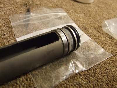

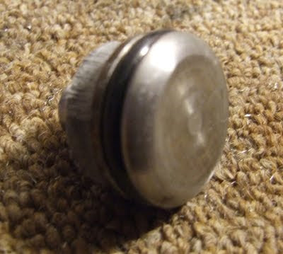

Bonjour.
Enfin des joints "Top", des vrais! "O'Ring", facile à retrouver chez le quincaillier du coin.
Pour l’énergie d'origine c'est.....7,5 Ft lbs soit environ 10J.
Il y a possibilité de passer en 12ft lbs soit 16,3J.......Avec le ressort Titan XS N°5.
No. 5 Fits :
BSA Meteor MK1-5, Diana Mod. 24/26/27/28/G46/70/71/78/79/80, Vostock
http://www.airgunspares.com/store/product/11213/Please-Select-The-Model-Of-Spring-You-Require-From-The-Available-Options-Dropdown-List/
Autre solution:
http://www.trrobb.com/BSA_Meteor_adjustable_modified_piston_head/p1449438_13296803.aspx
Quelques photos du joint particulier:
BSA METEOR  021
BSA METEOR  019
