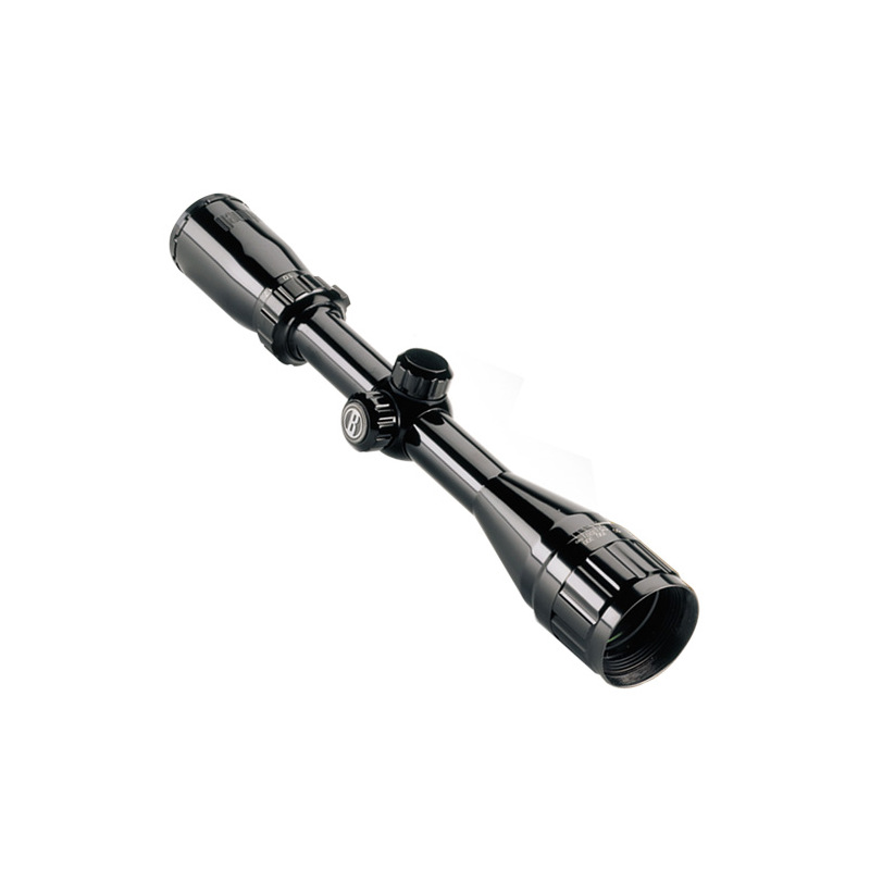

Ils font souvent une ou deux promos sympa chez pecheur.com, MAT m'y a indiqué une Tasco 2.510x42 AO qui me tente bien avec un monobloc haut hawke (ne pas se tromper de diametre, pas le 30 mm).
Ches armurerie auxerre ils ont une optisan cobra 3-9x40 AO qui devrait bien aller sur la HW50, il faut un montage.
La bushnell je doute qu'elle soit AO... il faudrait alors la reparallaxer (démontage...)

Sur la suggestion de J1:
-avec une 4-12x40 AO il faut par précaution un montage haut (un medium risque de ne pas passer, un bas c'est certain)
-le type de réticule à prendre en considération
-je préfère mettre 20 euros de plus dans un monobloc Hawke qui tient sur n'importe quelle AC de n'importe quelle puissance avec ses bonne mâchoires et son pion d’arrêt.
-les bushnell même entrée de gamme sont réputées pour une bonne luminosité
-elle est vachement légère???
-pour tirer à 30m on peut se satisfaire avec un grossissement plus faible, mais comme on dit "qui peut plus peut moins", purement question de gout.

Bonjour oui de toute façon je mettrai un monobloc ! La petite hawke me plaît bien j avais envie de la lumière pour le fun mais si ça sert vraiment à rien... par contre pas de reglage de parallaxe, le vendeur m'a dit que cela ne servait à rien en dessous de 100m (????)
je viens de recevoir ma.carabine !! Elle est très jolie je suis un peu surpris par son poids (je la trouve déjà bien assez lourde dans l'optique du tir debout dans appui). Après 3 9 ou 4 12 telle est la question !
