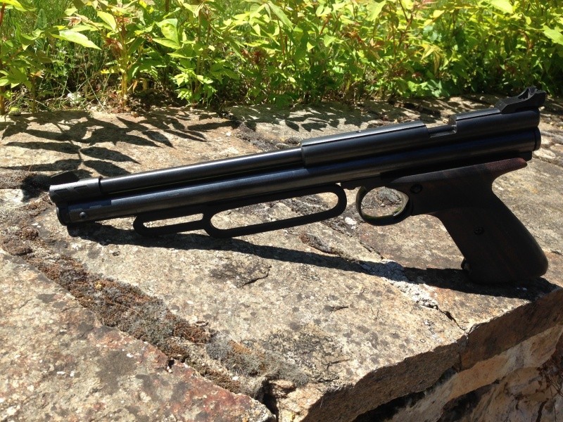

tzer a écrit:
Petite photo du 1377 à l'heure actuelle, le look rétro est pile poil comme je le souhaitais.
CROSMAN 1377 custom  - Page 2 Img_6110
je viens d'acheter un 1377 d'occase équipé de cette culasse acier; mais j'hésite à remettre la hausse plastique d'origine, qui semble manquer de place désormais (l'ancien proprio tirait à la lunette)
tu n'as pas eu de difficulté à marier la culasse acier avec la hausse d'origine?
tzer
tzer
Gémeaux Dragon
Nombre de messages : 79
Localisation : tarn
Date d'inscription : 20/05/2016
CROSMAN 1377 custom  - Page 2 Empty
MessageSujet: Re: CROSMAN 1377 custom    CROSMAN 1377 custom  - Page 2 EmptySam 26 Nov 2016 - 16:54
non il suffit de légèrement poncer la hausse en plastique avec une petite ponceuse à bande. Surtout ne pas trop poncer au niveau de la vis de maintient pour laisser de la matière sous la tête de vis. Je suis en train de me tater à prendre une hausse tout métal.
J'ai monté le barrel band de chez HPA avec fibre optique rouge, le mariage à été un peu difficile mais c'est rentré. CROSMAN 1377 custom  - Page 2 Bangin_s
