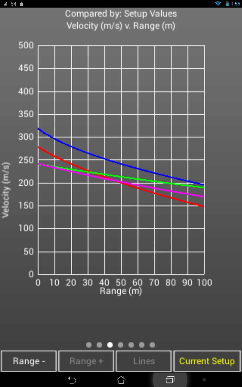

Du coup, j'ai comparé pleins de courbes sur chairgun (4.5mm, 5.5mm, 6.35mm, 9mm) et j'arrive au resultat que le 6.35mm a l'air d'etre pas si mal que ca en fin de compte
Apparemment le 6.35 est un bon calibre pour pousser les plombs au delà des 100m voire 200m (d'apres chris) et il a l'air de subir moins de variations de vent tout en gardant pas mal d'énergie sur de longues distances.

ronron a écrit:
  Pourrais-tu copier l'adresse pour les courbes comparatives entre les différents calibres stp. Celà m'intéresse.
en fait, j'ai utilisé chairgun (application gratuite sur android) qui te permet de comparerer les courbes balistiques energie residuelle etc etc, il est tres complet, tu peux meme calculer le coeficient balistique si tu ne le connais pas.
j'ai fais mes réglages par rapport à la kral et à ma black ops, du coup, ca ne sera pas pareil avec une autre arme comme ta Wildcat, qui me plait bien d'ailleurs, mais elle est pas donnée...

Albatros:en fait, j'ai utilisé chairgun (application gratuite sur android) qui te permet de comparerer les courbes balistiques energie residuelle etc etc, il est tres complet, tu peux meme calculer le coeficient balistique si tu ne le connais pas.
   Merci pour l'info pour chairgun.

loic675 a écrit:
Donc à V et CB identique, un plomb léger ou lourd aura la même trajectoire. Pour ce qui est de la comparaison entre les calibres, cette réflexion est valable. Test par toi même sur chairgun, 45J en 5.5 avec un JSB EH et 60 J en 6.35 avec un JSB EK donne une trajectoire quasi similaire.
J'ai fais le test et effectivement c'est quasi pareil
voila les screens :
Vert : 9mm Benjamin bulldog JSB exact (histoire de comparer avec un calibre plus important.... arfff elle m'aurait bien plus elle lol mais pas donnée...)
Rose : 6.35 mm Krall Breaker JSB King
Bleu : 5.5mm Krall Breaker JSB exact
Rouge : 4.5mm Black Ops JSB exact
J'ai rentré tous les paramètres exacts en fonction des armes et des plombs pour comparer efficacement
On voit qu'entre le 5.5 et le 6.35 il n'y pas énormément de différences hormis la chute du plomb qui est plus prononcée. En revanche l'impact doit être plus prononcé en 6.35 vu le poids du plomb.
Le 9mm excelle mais là on s'en serait douté
et le 4.5 mm est un peu a la traine

 En fait dans la démonstration d' Albator, le 6.35 mm dans la Krall Breaker ne sort qu'a 254 ms et 50 J d'où le fait de comparer à vitesse égales ,c'est a dire 1,645grx275ms soit 60 J pour comparer l'avantage de ce calibre .
  Maintenant,le graphique que j'ai donner à été prélever d'un autre post.
je ne comprend pas la différence de trajectoire des deux graphiques.
  Pourriez vous me donner le  site ou le nom du logiciel qui permet de rentrer ces valeur?
A y regarder de plus prés ,sur le mien,la vitesse donnée est de 280 ms au lieu de 275 pour la gladiator.(il à gagner 5 ms depuis qu'il l'a démontée!!),d'autre part le CB est de 0,0370 contre 0,0360pour le votre.Peut être que cela est la cause de différente de courbe?
Merci de vos éclaircissements

Ok désolé je n'avais pas tenu compte qu'il s'agissait de la Kral
Pour le logiciel il s'agit de Chairgun Pro disponible gratuitement ici:
http://fr.hawkeoptics.com/chairgun.html
Il est vrai que si on utilise un BC de .037 et que l'on augmente la vitesse à 280m/s la trajectoire du 6.35 est plus tendue. (du coup 65 J) Il faudrait les valeurs précisent de Dreuf pour en avoir le cœur net
[img][/img]
