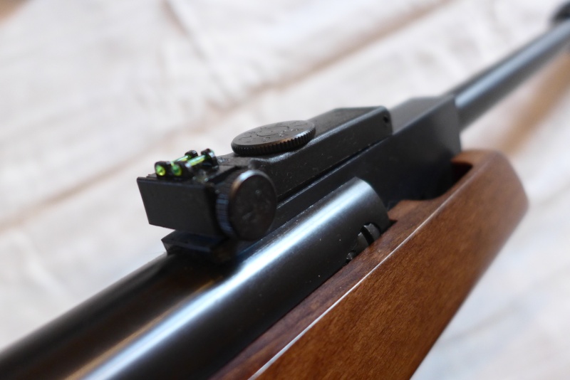

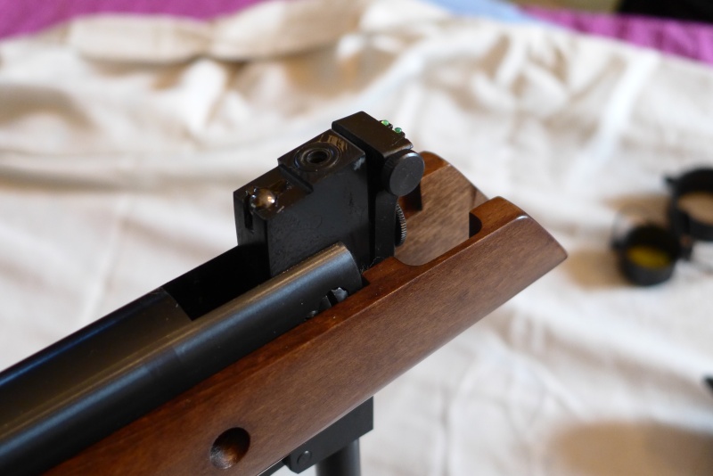

La hausse est en plastique avec 2 fibres vertes de chaque coté de la mire, très « cheap » et pas belle. Esthétiquement, c'est pour moi le défaut de cette carabine, le reste étant assez équilibré et bien fini.
COMETA Fenix 400 Compact Star GP P1030513
COMETA Fenix 400 Compact Star GP P1030517
COMETA Fenix 400 Compact Star GP P1030518
J'ai essayé (pas longtemps, juste pour ce post!) la visée ouverte, elle va bien, l'acquisition de la cible est très rapide (merci le truglo moche), et la carabine est suffisamment légère alors pour du tir sans appui (3.28 kg sur la balance). Ce sont mes premiers et seuls cartons, dérive au milieu, juste dégrossi la hausse. de toute façon à 12m j'ai bien du mal à voir le visuel. Tir de "zone" obligé...
