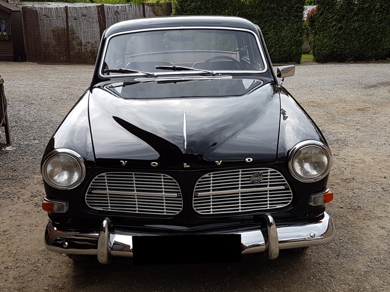

Bonsoir les amies tireur et passionné, ici rien avoir avec le domaine du tir, mais plutôt de la restauration peinture.
Après plus de 16 heures de travail voilà le résultat, la personne n'en revient pas, malheureusement, on ne verra pas la photo du avant/après, car je n'ai tout simplement pas pensé a le faire, alors je vous laisse admirer la belle voiture que j'ai restaurer.
La peinture qui était toute ternies et pleine de poussière dans le vernis et mate a certain endroit avec des griffes en tout genre,j'ai tout d'abord poncer et repeint totalement les jantes, ensuite j'ai tout poncer le véhicule au du papier très abrasif a l'eau au plus fin a la machine allant jusqu'au P3500, j'ai refait les griffes au pinceaux avec vernis etc... poncer les griffes etc...pour ceux qui connaisse ensuite un gros polissage en 3 étapes avec une application de cire qui donne un perlant et brillant pendant de longue année si elle est bien entretenue avec une mise en cire tout les 2 ans.
Place au photo

Magnifique ! C'est vraiment bluffant, et tout ça sans refaire la peinture, je ne pensais pas que l'on pouvait arriver à un tel résultat thumleft
Tu peux me détailler les grains de papiers à eau que tu as utilisé successivement ? Quelle machine tu utilise pour poncer ? Merci,

a la main avec une cal et de l'eau savonneuse P1000 P1200 P2000 ensuite machine a poncer et disque mousse au P3000 toujours a l'eau savonneuse et puis un polissage avec polish abrassif et pad dur et puis un pad moyen et polish moyen et puis pad alvéolé et lustreur ensuite une cire meguiar's gold class spécial pour teinte foncée

oui comme tu dis l'épaisseur est conséquente et comme c'est du brillant direct il faut pas aller trop bas alors il faut toujours vérifier l'epaisseur des microns sinon on risque de percer et la c'est la peinture assurée

Qu'as tu fait pour les chromes?

dépolissage même procédé mais pas de polish..j'ai pris un produit spécial pour chrome vendu dans un magasin de pro spécialisé auto carrosserie.
