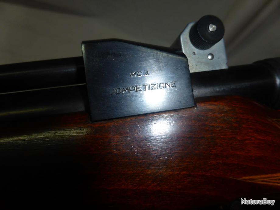

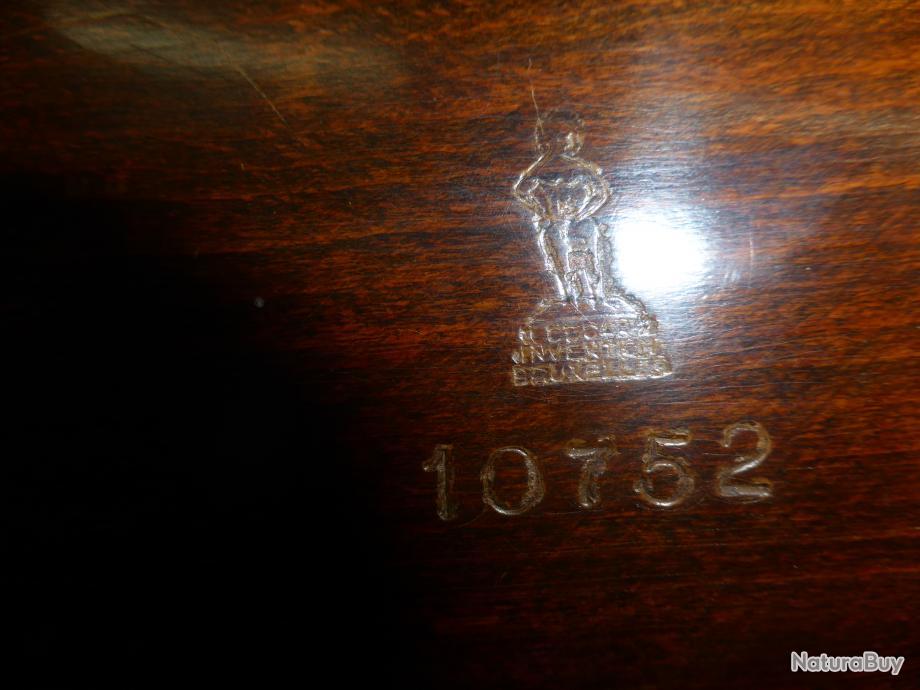

je modifie:
Marocchi competizione CO2:
cal: 4.5mm
CO2 sparklette de 12g.
il semblerait que certaines sont modifiées en PCP.
celle en photo a un compteur d'armements (nombre de fois que le marteau est armé)
recherche documemtatoins carabine 00015_Marocchi-Mod-Competizione-Co2
recherche documemtatoins carabine 00019_Marocchi-Mod-Competizione-Co2
recherche documemtatoins carabine 00016_Marocchi-Mod-Competizione-Co2

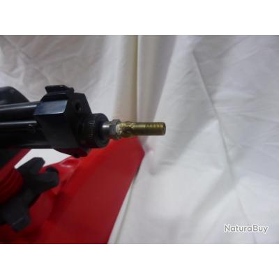

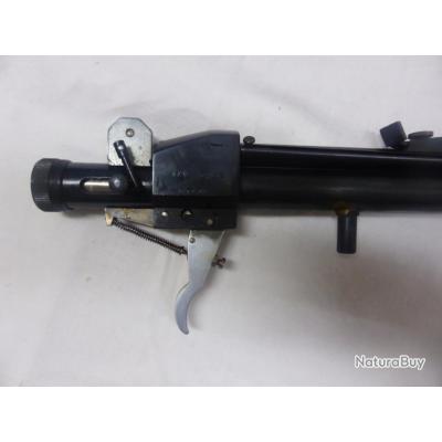

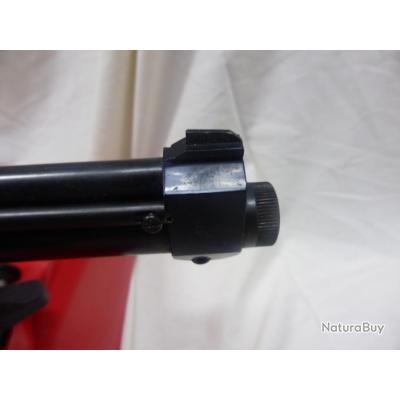

recherche documemtatoins carabine __00020_Marocchi-Mod-Competizione-Co2
recherche documemtatoins carabine Img_2013
recherche documemtatoins carabine Img_2012
recherche documemtatoins carabine Img_2014
recherche documemtatoins carabine __00018_Marocchi-Mod-Competizione-Co2
recherche documemtatoins carabine __00017_Marocchi-Mod-Competizione-Co2
donc voila gonflage en air ( vu la valve bricolo ) mais a combien de bars ...200 bars boumm recherche documemtatoins carabine 73340 je ne pence pas , le tube ne tiendra pas la pression a mon avis , je ne veux pas prendre de risque
ou alors gonflage avec une bouteille recharge co2 pression 55-60 bars la je pence que le tube tiens
bref besoin de votre aide , de documentations
ps : contrôle ce jour gonflage en air 10 bars = pas une fuite voila un point positif clapet anti retour du gonflage ok il se ferme a 5 bars
mais je sens bien qu'il manque de la pression

c'est là où je m’aperçois que j'ai écrit une connerie...
tu as donc la version à recharger avec une bouteille (comme je ne sais plus que pistolet match... tau 7???).
donc pression d'utilisation 55/60 bars, pression d'épreuve (normalement) 165 bars.
en air comprimé, tu devrais pouvoir faire comme la discovery benjamin: 140 bars maxi. mais au delà de 80/90 bars, attends-toi à perdre de la précision.

mais a ce jour cela fonctionne presque
le problème les plombs gamo round , pas rond , mal calibrés , inconstant , pour pas dire de la merde avec un grand M  recherche documemtatoins carabine Rant
autrement cela fonctionne après quelque modifs  (de ma part ) la bille roule toute seul dans la ( culasse) dans un bon positionnement yesssssss
après ma petite bidouille re yessssssss , mais le problème les gamo round le qualité médiocre ils coincent de temps en temps  a l'entrée du canon pourtant presque 50 bar au cul smil 84
la carabine est d’occasion , je suppose que l’ancien proprio voulais la mettre en pcp
j'ai fait un essais tube a 100 bars pas un pfiiiiit rien la pression et trop forte , le marteau tape pas assez fort
a 80 bar bof bof .......puis je trouve cela DANGEREUX  alors remise en CO2 avec 5 cartouches 12g ........ouf pas une fuite depuis 8 jours , pas de joint écrasé y'en a pas ...........
photos a venir les cartouches  ne sont pas vide ( tube , entretoises , cartouches , leurs sens )
voici les modifs  place aux photos
le tube avec son arrêtoir pour la mise en place du round
le round en bonne position
position du round dans le boitier ( culasse )
recherche documemtatoins carabine Img_2015
coupure du tube laiton a la bonne longueur
recherche documemtatoins carabine Img_2017
les rouds passent parfaitement
recherche documemtatoins carabine Img_2019
encollage du tube a sikaflex 512 pour la mise en place dans le boitier culasse
recherche documemtatoins carabine Img_2020
recherche documemtatoins carabine Img_2018
joint de canon toujours au 512
recherche documemtatoins carabine Img_2022
recherche documemtatoins carabine Img_2021
passage d'un goupillon dans le canon pour un bon alignement , ajustage avec le tube
recherche documemtatoins carabine Img_2023
recherche documemtatoins carabine Img_2024
misse en forme de la vis pour le passage du tube chargeur au boitier culasse
la suite demain de l'ensemble collage sikaflex 512 24 heures je croise les doigts
