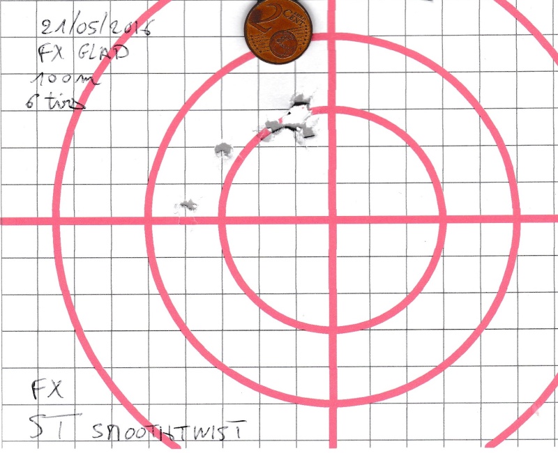

Allez jsui sympa j'ai mesuré et vla les résultats:
                            king king heavy ST        predator hn baracuda hn FTT benjamin pointed rws
60 Joules largeur    10    15            13       24         12               52       16                        46
             hauteur    6     12            10       9           10               39       25                         14
30 Joules largeur    11     15            23      18         21              11        15                        35
             hauteur    11    9              15      11         15              30        27                         26
Pour la correction en *32 j'avais environ 3-4 mildots
Si tu veux mon avis les meilleurs sont les smoothtwist -> à confirmer sur 100m.

Résultats tous frais du 100m:
Introduction avec barillet (sauf pour les polymag)
5 tirs
vent très faible
Enfin le sub MOA à 100m avec les BARACUDA Cartons FX GLADIATOR MK2 6.35 régulée - Page 2 Smiley_5 Cartons FX GLADIATOR MK2 6.35 régulée - Page 2 Smiley_5 Cartons FX GLADIATOR MK2 6.35 régulée - Page 2 Smiley_5
JSB KING : mon meilleur groupement à ce jour à 100m. Bien évidemment le seul tir dégroupé c'est le 5ème Cartons FX GLADIATOR MK2 6.35 régulée - Page 2 Wall

FX SMOOTHTWIST : toujours très bon. A vrai dire je les trouve au dessus des king en terme de précision et de constance (même si mon meilleur carton est fait avec des king)
Cartons FX GLADIATOR MK2 6.35 régulée - Page 2 16_05_48
Les BENJAMIN POINTED n'étaient vraiment pas terrible sur 100m donc j'ai pas mis le carton.

Et bien visiblement,tes groupements donnent tord à mon armurier et j'en suis très heureux.
   Tu doit y être au groupement sous les 2 pouces à 100M ,non?

Largement en dessous puisque je suis sous le MOA à 100m avec les baracuda notamment (soit <29mm)

Pour info le quadrillage fait 10mm*10mm pour les mesures c'est plus simple
