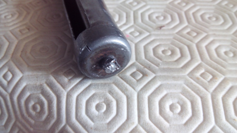

Très vieille carabine Diana 22 Img_2013Bonjour,
Je possède 3 Diana Cal 4,5 ,deux modèle 22 tout a fait différente et une 23 ;
Une des  22 et la 23 sont identique des année 1970 et l'autre Diana 22 plus petite avec je pense la date en bout de crosse 7-37.
J'ai cherché sur le net et rien trouvé !
Je suis allé chez un armurier qui ne connait pas ce modèle !
Le problème est que le joint de piston est mort ,tous les modèles de joints que je trouve sont a vis alors que sur celle-ci le joint était sertit !
Qui peut me dire comment faire ?
Merci pour vos renseignement si quelqu'un a déjà vus ce modèle !
Cordialement

De toute façon il va falloir bricoler un peu: faire sauter le reste du rivet et remplacer par une vis
Est ce que tu as l'autre morceau?

Je pense que c'est monté avec un ajustement serré.
Donc chauffage délicat avec une lampe à gaz pour sortir la cloche endommagée ... puis il faut trouver les côtes de la pièces d'origine, puis rendre visite à un ajusteur.

Très vieille carabine Diana 22 Captur10
Ne serait ce pas un montage comme celui ci???? et le téton que l'on voit sur ta photo = un bout de la vis de montage de l'ensemble PW040????
Très vieille carabine Diana 22 Captur11
Montage idem pour la Diana 22.
Si effectivement s'était serti, arasage du téton, perçage et taraudage au ø de le vis:
http://www.sportwaffen-schneider.de/product_info.php/products_id/1145
http://www.sportwaffen-schneider.de/popup_image.php/pID/1145.

Il me semble qu'il faut enlever la goupille sur le piston "P032" pour pouvoir démonter le joint qui est en cuir sur ces modèles.

il y a une autre solution, apparemment employée ici:
exploser la tête du rivet d’arrêt smil 85
donc il te faut trouver les 2 rondelles de compression + la rondelle en cuir + un nouveau rivet d’arrêt...

Ou acheter direct un joint de piston moderne au diamètre adequat.
Merci de répondre.
J'ai été renseigné par un armurier qui me dit de couper à raz et de percer, ensuite tarauder pour la nouvelle vis !
Alors je vais aller voir un ajusteur qui aura une perceuse a colonne .

@mytilus22
Moi je commencerai par virer la goupille du piston (on la voit sur tes photos); je pense qu'elle tient l'ensemble. Très vieille carabine Diana 22 Beerchug

bien sur qu'elle tient le rivet...
mais vu comme ledit rivet est explosé, je n'ose même pas imaginer la forme de la goupille...
pour l'enlever, ça promet d’être joyeux...

Après, si la solution de l'ajusteur est retenue, il faut demander un devis car le coût pièce de remplacement + manipulations diverses peut "frôler" l'achat d'un ensemble complet en pièces détachées
