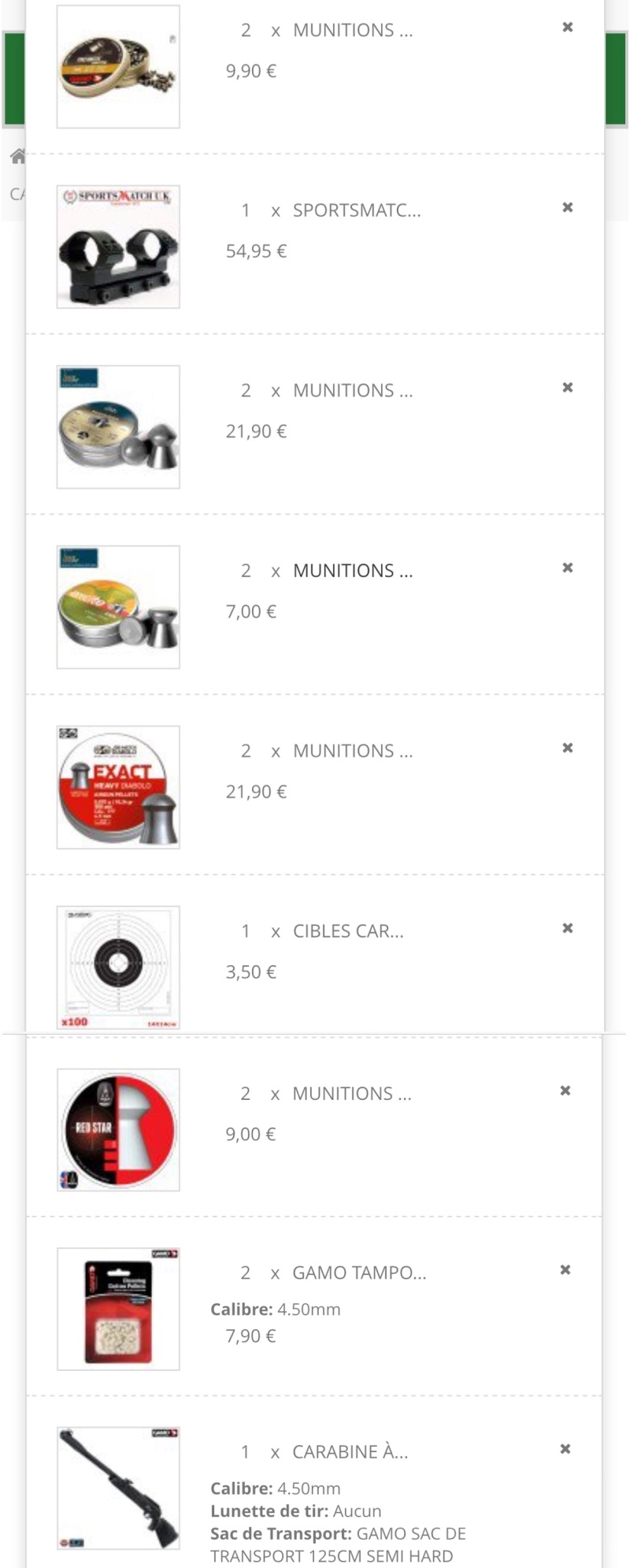

Je pense qu'il y a plus frais favorable pour la CFX IGT que pour la BLACK FUSION IGT MACH 1
voici ma commande :
Que pensez-vous de mes choix ? Vous avez des conseillent ?
Nombre de messages : 2790
Localisation : FR 05
MessageSujet: Re: [GAMO] CFX IGT ou BLACK FUSION IGT MACH 1 ?   Dim 17 Avr 2016 - 9:51
tu as choisi le calibre en 4.5mm pour une carabine GAMO.
si tu avais pris du 5.5mm (.22cal), la mach 1 aurait été le choix à faire.
en 4.5, la CFX est le meilleur.
mais comme c'est toi qui paye, c'est à toi de prendre la décision finale.

Sinon au niveau nettoyage d'un canon fix comment faite vous ?
Autres qu'avec les tampons pour nettoyage occasionnel.
Et pour les Plombs je suis dans le bon ?
