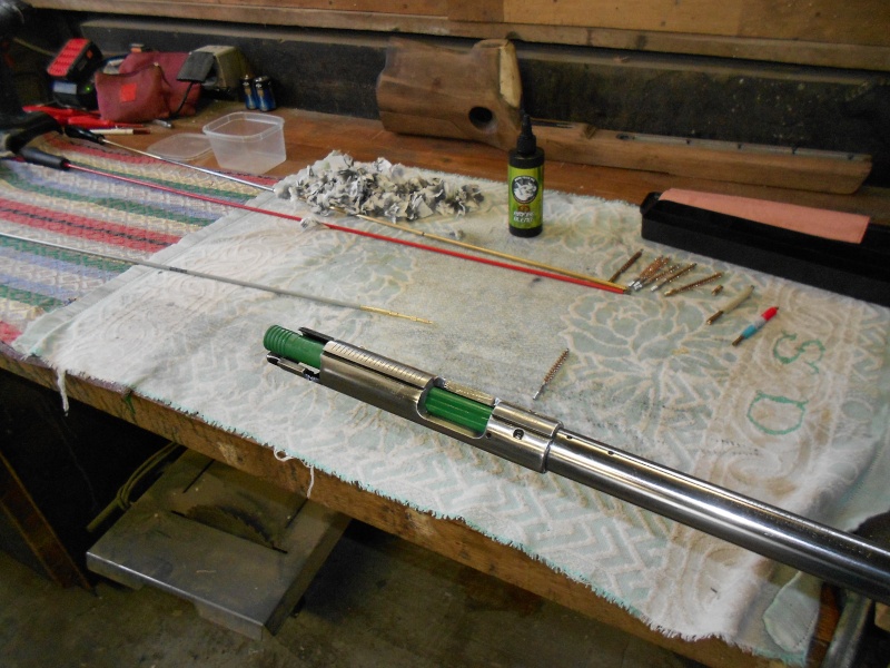

MessageSujet: Re: nettoyage a blanc canon 22 lr   Sam 12 Mar 2016 - 21:01
voilà le résultat après avoir usé pas mal d'huile de coude .
encore 2 écouvillons bronze et 200 patchs

je commence a voir le résultat ( je n'est toujours pas trouvé de moyens plus rapide )
