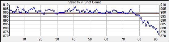

Et bien ce sera non pour le bloc car 100 tirs stables en 5.5 cela existe et c'est ce que je veux.
Regardez le graphe de la fx400 régulée ^^
http://www.airgunnation.com/topic/do-i-need-a-regulator-for-my-fx-royale-500/

C'est curieux ce que tu dit car chez Mundilar ils annoncent 60 tirs a pleine puissance, en général les vendeurs sont plutôt optimistes sur ce type de données.
La 500 a un réservoir de 500cc au lieu de 400 ce qui fait 25% en plus 60 + 25% cela fait 75 tirs, le compte n'y est toujours pas.
Sur le lien que tu donne en non régulé le gas annonce 70 tirs jusqu’à 120 bar sur sa 500, cela concorde plus ou moins.
Bien sur si tu baisse la pression de régulation et donc la puissance tu augmentera le nombre de tirs mais ce n'est pas ce que tu cherches.
Pour le graphique que tu montre il manque les infos de pression, en principe les testeurs tirent jusqu’à ce que la pression tombe en dessous de la pression de régulation et donc que la vitesse chute, ce qui n'est pas le cas ici. J'en conclue qu'elle est probablement raccordée sur une bouteille mais je peux me tromper.
Ceci dit la royale 500 régulée  est probablement le modèle qui se rapproche le plus de tes exigences en terme d'autonomie et de précision.
Dans tous les cas il faudrait confirmation du nombre de tir par un utilisateur, avis a la population AirGun tir à 100m : Evanix monster / FX gladiator MK2 / Daystate Airwolf - Laquelle choisir? - Page 2 0trampol

Rome33 et Chris, avez vous vu en bas de la page du site airgunnation dans les graphs, il y a la pression de départ à 3190 psi (220 bars) et pression de fin 1769 psi (122 bars). C'est en plus sur 500 que le test a été fait.
Donc je pense que c'est tout a fait faisable.

Je ne comprends pas ton commentaire. La royale 400 tir correctement à 100m (groupement de 1.5") et offre les 100 tirs que je souhaite. Où est le problème?
Vos commentaires m'ont tous été utiles et sont les bienvenus mais j'ai la sensation de "déranger" des personnes en ne voulant pas de bloc. Pourquoi?
Si l'on me dit que ni la 400 ni la airwolf ne sont précises à 100m avec 100 tirs utilisables alors ok je lâche mon idée et je pars sur une anschutz 54.

Une 500 optimisée doit effectivement approcher voir dépasser les 100 tirs puisqu'elle est donnée pour 75 en version commerciale d’après mes extrapolations.
Mais dans ce cas il fut la confier a Haut2007 qui va optimiser le marteau, le ressort et le réglage du régulateur, dans ce cas oui c'est certainement faisable mais je doute que ce soit le cas avec un modèle d'usine.
dreuf, personnellement tu ne me dérange pas, chacun est libre de faire selon ces moyens/envies, au final c'est toi qui paye smil 85
Ce que je te dit c'est qu'un régulateur externe aura une pression plus stable que le régulateur miniaturisé, aussi bon soit il, qui est dans la carabine.
Qui dit pression stable dit meilleure régularité de la vitesse et donc meilleure précision.
Apres il faut voir ce que tu cherche a atteindre comme niveau de précision.
Si tu veux faire de la compet comme sur le site qui annonce les résultats du 100m ou avoir le même niveau de résultats, tu as intérêt a t'aligner sur les autres (cad bouteille et reg externe) et carabine optimisée sinon tu sera a la ramasse, indépendamment de tes qualités de tireur. Dans ce cas il vaudrait même mieux passer en 6.35 mais c'est encore plus gourmand en air of course.
Si tu cherche a faire des groupements loisir de 5 voir 10 tirs a 100m sur quelques cm de large, effectivement un modèle d'usine devrait suffire et la royale 500 est effectivement une bonne candidate a mon avis.
D'autre part je ne comprends pas bien pourquoi tu ne veux pas des contraintes du bloc (selon tes mots).
Quand tu mesure les avantages et le confort par rapport au gonflage a la pompe c'est quoi, au pire 50€ par an pour l'entretient plus les gonflages.
Ce n'est pas une critique, mais quand on est prêt comme toi a investir 3000€, j'ai un peu de mal a comprendre smil 84

Autant pour moi, je me suis planté c'est bien avec une fx 400 qu'il a cette courbe. Regarde juste en dessous le cumulative foot pounds, le tout petit tableau au milieu, il y a la pression initial et final en psi :
tir à 100m : Evanix monster / FX gladiator MK2 / Daystate Airwolf - Laquelle choisir? - Page 2 Fx4a
tir à 100m : Evanix monster / FX gladiator MK2 / Daystate Airwolf - Laquelle choisir? - Page 2 Fx4b
Ce qui nous donne même ((220 bars -122 bars )*400 cc )/100 tirs = 392 cc pour un tir, ensuite 392 cc / 44.7J = 8.77 cc/joule.
Pour cette valeur, je pense qu'elle est déjà optimisée pour en arriver là, il faudrait demander sur le forum mais je ne parle pas assez anglais pour le faire...

Je suis désolé, je ne vois pas les graphs et le tableau dont tu parles, tu peux mettre le lien sur la page ?
jessebogoss
jessebogoss
Vierge Buffle
Nombre de messages : 464
Localisation : Aisne
tir à 100m : Evanix monster / FX gladiator MK2 / Daystate Airwolf - Laquelle choisir? - Page 2 Empty
MessageSujet: Re: tir à 100m : Evanix monster / FX gladiator MK2 / Daystate Airwolf - Laquelle choisir?   tir à 100m : Evanix monster / FX gladiator MK2 / Daystate Airwolf - Laquelle choisir? - Page 2 EmptyLun 1 Fév 2016 - 17:02
Ok d'acc ton navigateur n'affiche pas les photos au moins. C'est peu être pour ça que tu ne les a pas vu au début...
Je te met le lien de la photo, c'est le petit tableau en haut : http://harryb.myftp.org:9090/fx4b.jpg
En espérant que ça fonctionne.

[quote="jessebogoss"]
Tu as raison elle a été tuné. En fouinant j'ai trouvé les mêmes données pour la version régulée d'usine.

si tu t oriente vers une royal 400 tu n auras pas 100 tirs en autonomie en full power c est sur !
dreuf
dreuf
Sagittaire Cheval
Nombre de messages : 909
Localisation : eure
MessageSujet: Re: tir à 100m : Evanix monster / FX gladiator MK2 / Daystate Airwolf - Laquelle choisir?   tir à 100m : Evanix monster / FX gladiator MK2 / Daystate Airwolf - Laquelle choisir? - Page 2 EmptyMar 2 Fév 2016 - 15:28
Avec les réglages d'usine non ce sera 80 max mais c possible en l 'optimsant cf graphes ci dessus.
Sinon tu possèdes une 400?
Oui

Oui c est une version régulée qui pour moi était une point obligatoire pour une PCP.
Pour l autonomie, le graph du dessus est juste, on est plus pret des 70 coups en precision que des 100 coups en full power donc ca rentre pas dans ton cahier des charges, je pense que malheureusement aucune PCP sur le marche va rentrée dans tes demandes que ca soit Evanix, FX, Daystate ou RAW tu va toujours avoir ce problème d autonomie a cause des puissances hautes qui sont demandées pour tirer loin avec un max de precision.
Reste a voir si sur les royal ou boss on peut lever les réservoirs sous precion ( ca je sais pas je me suis pas pose la question car je recharge au bloc) si c est possible tu peux partir sur une boss avec 2 ou 3 cylindre de rechange.

avec ma beaumont j ai même pas les 100 tirs d autonomie avec mes deux blocs 12L et 15L à 300 bars  tir à 100m : Evanix monster / FX gladiator MK2 / Daystate Airwolf - Laquelle choisir? - Page 2 Icon_rof
(40 tirs avec le 12l et 50 tirs avec le 15l)

Si la 400 donne 70 tirs, on peut penser que la 500 doit être autour de 90, c'est pas encore 100 tirs mais on s'en rapproche smil 85
Par contre avec un petit bloc de 1l en supplément que tu recharge la semaine tir à 100m : Evanix monster / FX gladiator MK2 / Daystate Airwolf - Laquelle choisir? - Page 2 0trampol

Je pense que le probleme est le meme avec la royal 500, le volume du cylindre est de 0.500L pour une puissance de 60 joules contre 40 joules pour 0.400L pour la royal 400 donc ca doit etre le meme probleme, je pense meme moins de tir de l ordre de 60.
