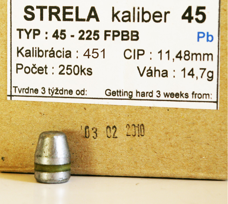

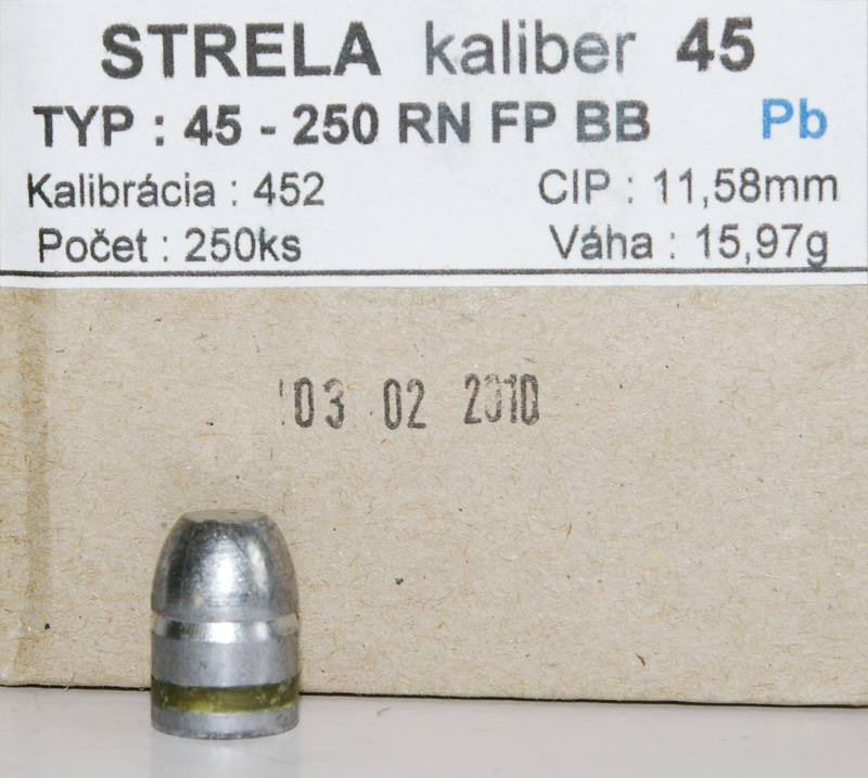

Et cela ne te conviendrait-il pas?: Ogives en plomb graissées. Par 500 ogives, moins de 60€
Balles Ares 45 LC - 250 gr RNFPBB Pb 452
Ou trouver des plombs big bore .45 (.457)  Ares-balles-45lc-rnfpbb-250-pb-452-zoom
http://www.tlgunshop.com/PBSCProduct.asp?ItmID=6293079
Balles Ares 45 ACP - 225 gr FPBB Pb 451
Ou trouver des plombs big bore .45 (.457)  Ares-balles-45acp-fpbb-225-pb-451-zoom
