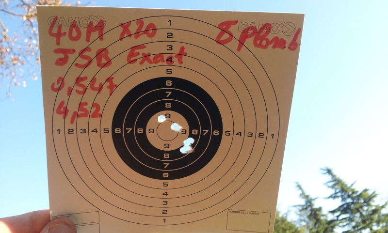

Voici la liste des plombs que j'ai commandé chez Olga :
H&N field target trophy 4,52    ( 0,56 )
H&N field target trophy 4,51    ( 0,56 )
H&N baracuda 4,5                  ( 0,69 )
H&N baracuda match 4,50        ( 0,69 )
H&N baracuda match 4,51        ( 0,69 )
H&N baracuda match 4,52        ( 0,69 )
H&N baracuda hunter extreme 4,5   ( 0,62 )
H&N sniper medium 4,5                  ( 0,55 )
jsb exact heavy 4,52              ( 0,67 )
jsb exact diabolo 4,52              ( 0,547 )
jsb exact diabolo 4,53              ( 0,547 )
jsb exact express 4,52              ( 0,51 )
je regarde ici surtout le regroupement, je tir assis avec un sac de sable
Test des H&N baracuda match 0,69 (6 plombs)
4,50, 4,51, 4,52
x20 est le zoom, les cibles barrées sont des tests, le réglage de la lunette est identique ici
test de plombs JSB et H&N 40m Gamo Hunter IGT   20151210
Test des JSB exact Diabolo 0,547 (8 plombs)
4,52 et 4,53
test de plombs JSB et H&N 40m Gamo Hunter IGT   Jsb_ex10
test de plombs JSB et H&N 40m Gamo Hunter IGT   Jsb_ex11
Test des JSB exact Express 0,510 (8 plombs)
4,52
test de plombs JSB et H&N 40m Gamo Hunter IGT   Jsb_ex12
Test des H&N field target trophy 0,56 (8 plombs)
4,51 et 4,52
test de plombs JSB et H&N 40m Gamo Hunter IGT   Hn_tro11
test de plombs JSB et H&N 40m Gamo Hunter IGT   Hn_tro10
à suivre .....

voici d'autres tirs (pas eu le temps de finir)
Test des H&N baracuda 0,69 (8 plombs)  4,50
test de plombs JSB et H&N 40m Gamo Hunter IGT   Hn_bar10
Test des H&N baracuda hunter extrem  0,62  (8 plombs)  4,50
test de plombs JSB et H&N 40m Gamo Hunter IGT   Hn_hun10
Test des JSB exact heavy  0,67   (8 plombs)  4,52
test de plombs JSB et H&N 40m Gamo Hunter IGT   Jsb_he10
Test des JSB exact monster 0,870   (8 plombs)  4,52
test de plombs JSB et H&N 40m Gamo Hunter IGT   Jsb_mo10
Test des H&N sniper medium 0,55   (8 plombs)  4,50
test de plombs JSB et H&N 40m Gamo Hunter IGT   Hn_sni10
Test des JSB beat 1,050   (8 plombs)  4,52
test de plombs JSB et H&N 40m Gamo Hunter IGT   Jsb_be10
à suivre ....
nota petite précision sur le déroulement des tests
avant de tirer les 8 plombs sur le carton, je fais un réglage de la lunette sur une autre cible et défois il me faut 10 à 20 plombs pour affiner le tir final

je viens de les faire :
"Test des JSB exact heavy  0,67   (8 plombs)  4,52"
par contre je suis déçu par rapport aux  "JSB exact Diabolo 0,547"   qui regroupent mieux !!!!!

les tirs ont été fait hier et aujourd'hui = soleil et pas du tout de vent. position de tir identique .... par contre c'est vrai que je ne suis pas un tireur d’élite et je n'ai qu’un "jouet" à 180 euros + 120 pour la lunette .
quand j'ai testé ce matin les exacts Diabolo 0,547 j'ai été surpris d'entendre le bruit mais pas de trou supplémentaire !!!  étrange
 la lunette à été re réglé à chaque série de plombs sur plusieurs plomb sur une autre cible A3 mais le grossissement et le parallaxe n'ont pas bougé.
j'ai eu des surprises pour le réglage de la lunette exemple H&N field target trophy 0,56  le plomb du 4,52 descends de 15cm et à gauche par rapport au 4,51  !!!!
 le 4,52 est très dur à faire rentrer
le but de ce test est d'acheter plus tard les meilleurs plombs pour ma Gamo.

Pour certains plombs, si je ne touche pas au réglage de la lunette, il n'y aurai aucun trou sur le carton !!!!
pour ceux là Test des H&N baracuda match 0,69 (6 plombs) 4,50, 4,51, 4,52 je n'ai pas touché au réglage de la lunette.
je ferai plus tard d'autres tirs sur mes cibles A3 sans toucher au réglage de la lunette.
j'ai encore 3 boites à essayer

bonsoir
  j'ai fait quelques essais mais la nuit tombe vite
3 sortes de plombs, sans toucher le réglage de la lunette, toujours 8 plombs à chaque test (avec un léger vent cette fois)
test de plombs JSB et H&N 40m Gamo Hunter IGT   20151211
