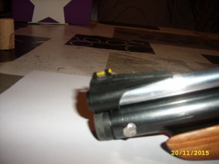

2-mon 1322 devenu 1377:canon et culasse du 2300T, poignée et levier de pompe fabriqué maison(en sapin teint en chêne clair, lime à bois, scie,et papier de verre) parce que je trouve les modèles du commerce pas sur mesure au niveau de la poignée, couvre détente large en bois, visée fibre optique sur organe d'origine, canon recouvert d'alu autocollant et bloc poignée polis, poids à l'intérieur de la poignée pour équilibrer le pistolet, pousse plomb rallongé.

le silencieux un peux trop voyant c'est mon avis ok oki crosman 2300T carabine et 1322 custom Je_sors
sinon j'aime bien la série crosman custom
