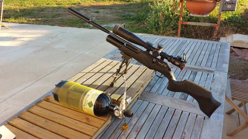

Salut tout le monde,
C'est fait, j'ai franchi le pas.
J'ai reçu aujourd'hui ma RM8 !!  (Merci a Maelenn2014 pour m'avoir vendu ce petit bijou)
Que dire a par que c'est que du bonheur ! Plus besoin de casser le canon et de mettre un plomb a la fois Ma première PCP  (Walther RM8) Wall
Maintenant place au barillet 8 coups et a la bouteille de plongée.
Voici une petite photo de la bête et un petit carton a la va vite a 25m.
Ma première PCP  (Walther RM8) 20151110
Ma première PCP  (Walther RM8) 20151111

bonsoir JP ,
Tu l'as prise où ta bouteille de plongée ? elle fait combien de litres ?
merci
jp73000
jp73000
Nombre de messages : 216
Localisation : Savoie
Date d'inscription : 26/10/2015
Ma première PCP  (Walther RM8) Empty
MessageSujet: Re: Ma première PCP (Walther RM8)   Ma première PCP  (Walther RM8) EmptyMer 18 Nov 2015 - 19:06
stefan06400 a écrit:
bonsoir JP ,
merci
Elle vient d'ici :
http://www.godive.net/go-shoot/charging-kit/4-ltr-300-bar-gun-charging-kit.html
4 Litres 300bar

j'espere que c'est pas trop loin là ou tu vas faire remplir la bouteille , parce que avec 4l au debut tu dois la faire remplir presque tout les jours on tire beaucoup au debut avec un nouveau jouet Ma première PCP  (Walther RM8) 0trampol mais la carabine a l'air sympas en tout cas et ta benjamin ne va pas etre contente d'etre au chomage smil 85
Oui c'est vrai que 4l c'est pas énorme. Par contre pour le transport ca va être bien.
Et j'ai un club de plongée juste a côté de chez moi.
En plus il me prends une misère pour la remplir.

Aujourd'hui le gars qui m a rechargé la bouteille me la rempli a 250bars.
Il m'a dit que si je voulais 300bars il fallait la remplir en 2 fois car ca chauffe trop.
Donc la prochaine fois je lui pose le matin et la récupère a midi.

J'ai acheté une bouteille 12L chez Mundilar (Portugal), donc vide, que j'ai fait remplir dans un magasin de plongée en une seule fois (3/4 minutes) à 300 bars pour 4€. La bouteille chauffe un peu mais c'est pas une bouilloire non plus. Aucun soucis et tu ne te brules pas, faut quand même pas exagérer.

C'est pas la question de se brûler.
Si tu remplis trop vite la bouteille chauffe et le gaz (l'air) a l’intérieur aussi.
L’élévation de température provoque une élévation de la pression du gaz et comme on arrête de gonfler a la pression de service, 300 bars dans ton cas, quand la bouteille a refroidi la pression est retombée tu n'as plus que 270 bar (valeur approximative) mais pour le vérifier, il te faudrait un manomètre.
Donc effectivement si tu veut avoir le maximum de pression il faut faire gonfler, attende que cela refroidisse et en remettre une couche, surtout si tu te pointe bloc vide. Ma première PCP  (Walther RM8) 0trampol

Tout à fait d'accord, c'est pour ça qu'il me l'a rempli à 330 bars "chaude" de façon à avoir 300 bars une fois refroidi.
Nombre de messages : 4529
MessageSujet: Re: Ma première PCP (Walther RM8)   Ma première PCP  (Walther RM8) EmptyLun 7 Déc 2015 - 13:28
Certe mais ce n'est pas la bonne façon de faire car dans ce cas tu dépasse la pression de service, ton gonfleur est un "charlot".
Je sais que la pression de requalification est aux alentour de 450 bars, ce qui laisse une certaine marge, mais ce n'est pas une raison pour dépasser la pression maximale, c'est comme cela que les pépins arrivent.
De plus en gonflant trop rapidement, au tampon car sinon cela aurait pris plus de 4 minutes, cela fatigue davantage le métal du bloc et de la robinetterie.
Il a voulu faire vite mais je le répète, pas la bonne méthode.smil 83

Tu a peut-être raison mais ici c'est comme ça qu'ils font depuis des années sans problèmes.

Mon gonfleur m'a bien dit que c'était possible de la gonfler en 1 seul fois a 300 bars mais que c'est tout simplement pas sa façon de faire.
Moi ça ne me gène pas. Comme je l'ai dit je lui pose le matin et je la récupère après.
Je vais pas faire ma fine bouche, c'est le seul a gonfler a 300 bars a coté de chez moi.
D'ailleurs ma bouteille est équipé d'un mano et l'aiguille est un au-dessus du 300 donc niquel.

Ton gonfleur a raison c'est la méthode que l'on apprend lorsque l'on suit un stage d'utilisation d'une station de gonflage HP.
On approche la pression maxi par gonflages successifs et on ne dépasse jamais la pression maxi d'utilisation d'un bloc, de même que l'on refuse de gonfler un bloc qui ne respecte pas la réglementation.
Normalement la rampe de gonflage devrait même être équipée d'un mano-détendeur fixant la pression maxi utilisable. Sur une station bien conçue, il y a autant de sortie que de pression d'utilisation et chaque fois impossible de dépasser la pression de service qui correspond puisque le mano-détendeur est réglé pour cela.
Apres effectivement, rien n’empêche de brancher un bloc directement sur la sortie compresseur mais il faut alors surveiller que l'on ne dépasse pas la pression de service.
La différence de pression sur ton mano peut être due a la précision de ce type de matériel, il n'est pas rare d'avoir des affichage différents de quelques bar sur une même rampe en fonction du mano.

Oui je pense que mon mano est approximatif.

je donne raison a romeo33 la sécurité en premier perso gonflage bouteille 12 litres 300 bars
1premiere charge doucement a 300bars ....30 minutes plus tard 2eme charge 300 bars maxi , le temps de boire un café est de Ma première PCP  (Walther RM8) Gatherin

Bof, si ca se trouve son bloc est en pression de service 330b, comme beaucoup de blocs dits "300b", justement pour obtenir 300b à froid.
Sinon il y a l'option de gonfler dans une grande poubelle remplie d'eau (voir dans une cuve réfrigérée :))
Faut voir comment les centres de service remplissent les bouteilles des pompiers par exemple, je t'assure que c'est pas en deux fois et que les blocs sont bouillants ! C'est prévu pour, pas d'inquiétude ;-)
