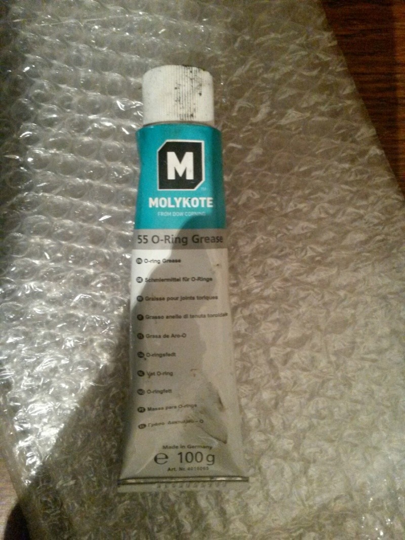

La raison pour la quelle il ne faut pas utiliser d'huile ou de graisse qui serait inflammable (comme la plus part des plus répandues)  c'est l'air (qui contient de l'oxygène) sous pression, à ces pressions là c'est auto inflammable et donc explosif. Ensuite il peut y avoir des incompatibilité avec la matière du joint. Puisque ton  voisin plombier ta fourni le joint, il doit certainement avoir de la graisse au silicone qui est utilisée aussi dans les robinets. Ceci  dit quand on a une PCP il vaut mieux  (c'est une opinion) avoir dans ses tiroirs un tube de graisse silicone spécial pour joints et des joints de rechange cela peut éviter de gacher un week-end
Exemple" />
Nombre de messages : 3354
MessageSujet: Re: Fx bobcat 5.5   Lun 9 Nov 2015 - 9:52
+1000 thumleft
