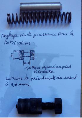

J'ai donc là un paramètre très important. Malheureusement, je ne disposais pas d'un Chrony qui m'aurait permis de mesurer la vitesse en sortie de bouche. Vitesse et poids du plombs et la puissance pourrait etre déterminé.
J'ai donc une puissance indiqué par le constructeur : 40 joules avec le ressort qui va bien et une puissance autre en jouant sur la pré-contrainte du ressort la rendant ainsi très sensiblement plus faible.
Puissance nouvelle que je n'ai pu déterminer. Je mets ci-dessous les caractéristiques, si l'un de vous peut par se trouchement déterminer la puissance exact, je l'indiquerai.
Comparatif plombs 5,5 .22 à 25m - Précision ZRessort_Pre-contrainte_mini
Pour connaitre un peu plus sur ce système, je vous invite à lire mon Post du "Lun 2 Nov - 19:01" quelques posts ci-dessous.
Enfin, à titre indicatif, après 30 metres, à cette faible puissance, le plomb avait chuté très sensiblement.

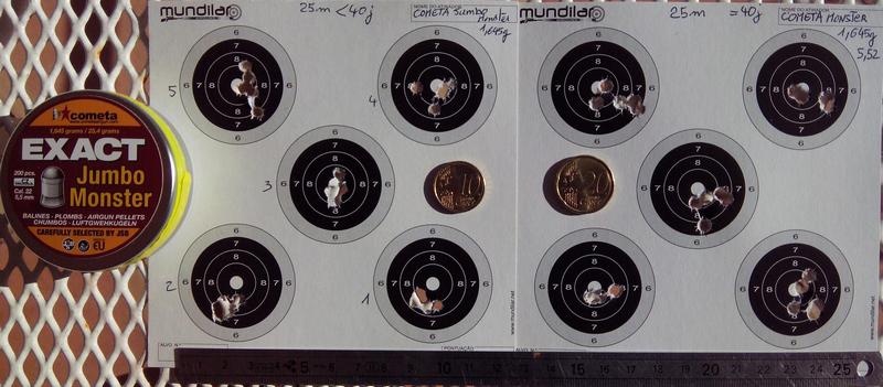

Monster 1,645g (5,52) :
Comparatif plombs 5,5 .22 à 25m - Précision Cometa_Monster-1.645g_5.52_25m_2015103_mini
Remarque : Difficile pour moi de trancher. Je dirais que le Monster est un peu mieux avec une puissance très moindre de 40 joules. Une grosse surprise dans le sens où j'aurai tendance à croire qu'un plomb lourd devrait etre mieux à puissance élevé.
RS 0,870g (5,52) :
Comparatif plombs 5,5 .22 à 25m - Précision Cometa_RS-0,870g_5.52_25m_2015103_mini
Remarque : Pas super tranché, mais le cometa RS semble un peu mieux avec une puissance sensiblement plus faible.
UltraShock 1,645g (5,52) :
Comparatif plombs 5,5 .22 à 25m - Précision Cometa_UltraShock-1.645g_5.52_25m_2015103_mini
Remarque : L'UltraShoch, cela m'a semblé très net. Il est mieux à 40 joules.

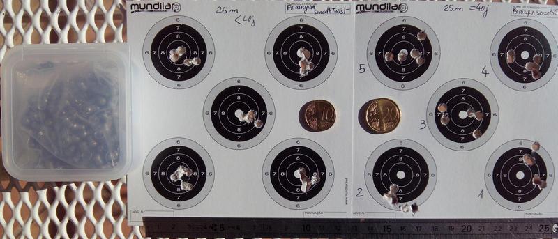

FX Airgun SmoothTwist :
Comparatif plombs 5,5 .22 à 25m - Précision FX-Airgun-SmoothTwist_5.5_25m_2015103_mini
Remarque : Le FX Airgun SmoothTwist, lui, et contrairement à son frère préfère les petites puissances. Le 40 joules ne semble pas etre son truc.

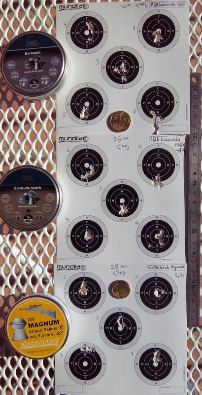

Baracuda 1,37g (5,50) :
Comparatif plombs 5,5 .22 à 25m - Précision H&N_Baracuda_5.50_25m_201510_mini
Baracuda Match 1,37g (5,52) :
Comparatif plombs 5,5 .22 à 25m - Précision H&N_Baracuda-Match_5.52_25m_201510_mini
Baracuda Hunter Extreme :
Comparatif plombs 5,5 .22 à 25m - Précision H&N_Baracuda-Hunter-Extreme_5.50_25m_201510_mini
Crow-Magnum 1,18g :
Comparatif plombs 5,5 .22 à 25m - Précision H&N_Crow-Magnum_5.5_25m_201510_mini

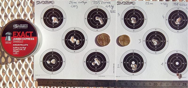

Exact Jumbo Express Diabolo 0,930g (5,52) :
Comparatif plombs 5,5 .22 à 25m - Précision JSB_Express-0.930g_5.52_25m_20151031_mini
Remarque : Bon plombs, un rien mieux à 40 joules.

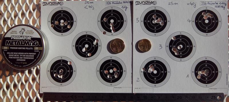

Predator MetalMag 1,100g :
Comparatif plombs 5,5 .22 à 25m - Précision JSB_Predator-MetalMag-1.100g_5.5_25m_20151031_mini
Remarque : A 40 joules, c'est mieux mais ce n'est pas la panacée.

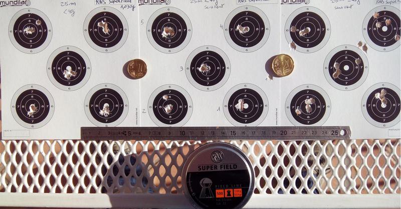

SuperField :
Comparatif plombs 5,5 .22 à 25m - Précision RWS_SuperField_5.5_25m_20151031_mini
Remarque : Les deux cibles de gauche sont à puissance très faible, celle la plus à droite à 40 joules. Le 40 joules ne lui va pas, la faible puissance le rend exceptionnel.

Weihrauch Barakuda 1,37g (5.51) :
Comparatif plombs 5,5 .22 à 25m - Précision Weihrauch_Barakuda_5.51_25m_201510_mini

Rapprochement Famille Baracuda :
Comparatif plombs 5,5 .22 à 25m - Précision Baracuda_5.5_25m_201510_mini
Remarque : Petite comparaison de 3 profils Baracuda.
En conclusion, Je me suis rendu compte que pour un meme canon, le choix du plomb devrait tenir compte de la puissance de propulsion que vais lui appliquer. Une mauvaise combinaison peut entrainer un résultat médiocre alors qu'il pourrait etre très bon en d'autres circonstances.
Il y a aussi des plombs qui ne conviennent pas ici quelque soit la puissance utilisée. Probalement parce que leur profil n'est pas aussi efficace et/ou ne convient pas à la distance ici utilisée. La plombs à tete plate sont par exemple généralement utilisé jusqu'à 10m.

Nouvel Edit le04/11/2016 pour ajouter de nouveau testing :
Grace à "EricDangerous", je suis en mesure de vous faire découvrir mon test sur quelques nouveaux plombs !
(En effet, Eric, ma contacté afin à ce que nous procédions à un échange de plombs. Cela à l'avantage, pour moi comme pour lui de "tester" sans avoir à racheter des plombs différents. Bref, une bonne idée. Vous trouverez d'ailleurs son retour personnel ici : http://www.forum-airguns.com/t69170p150-plomb-5-5-22-constance-en-fonction-des-distances )
Les nouveaux plombs testés sont :
- H&N Hornet 0,67g - 5.5 (Voir la mise à jour dans la famille H&N ci-dessus)
- Dynamic SN2 0,54g - 5.5
- Dynamic PCP2 0,94g - 5.54
Dynamic SN2 0,54g :
Comparatif plombs 5,5 .22 à 25m - Précision Dynamic_SN2_25m
Dynamic PCP2 0,94g :
Ici, il faudra que je revienne en mise à jour, en effet, j'ai écrasé par accident les photos de tirs et la cible n'est pas chez moi... Mes prochains congés donc...
Juste cette photo qui montre que ce plomb glisse "trop" dans le barillet. Il faut donc prévoir un chargement au coup par coup.
Comparatif plombs 5,5 .22 à 25m - Précision Dynamic_PCP2_5.54_001

Je dois moduler mon propos, car :
Jusqu'à il y a peut, je pompais pour recharger en air et c'est dur et long de pomper. J'ai donc gérer à l'économie la quantité d'air envoyé à chaque tir.
Sur le Kalibrgun cela peut se faire en jouant sur la précontrainte du ressort qui pousse le marteau dans mon PCP. Grâce à cela, la quantité d'air transmise au canon devient plus modeste et le nombre de tir sacrément augmenté :) !  En compensation à ce bénéfice, je ne tire plus à la puissance maximum de 40 joules, mais moins, voir sensiblement moins.
L'adaptateur est de ce type :
Extrait du post : Olive31Fusion - Sujet: Re: KalibRgun Cricket PLB .22   Ven 14 Fév - 19:10
http://www.forum-airguns.com/t66391p75-kalibrgun-cricket-plb-22?highlight=kalibrgun
Olive31Fusion a écrit:
J'ai aussi reçu la vis de réglage de puissance
Comparatif plombs 5,5 .22 à 25m - Précision Kalibr10
trop bien le système!
on peut régler la puissance entre full et 20J avec précision et rapidité.
Mon équipement est quasi similaire. Il y a en plus un contre écrou de blocage.
Et le gain de nombre de tir pour une même quantité initial d'air est sensible !
Extrait du post : bbbtd - Sujet: Re: KalibRgun Cricket PLB .22   Mar 2 Sep - 8:56
http://www.forum-airguns.com/t66391p660-kalibrgun-cricket-plb-22?highlight=kalibrgun
bbbtd a écrit:
Denix a écrit: a écrit:
   A 20 Joules tu es bien pour quelle distance de tir ?
   Tu évalues à combien de % de tir en plus avant de recharger ?
Je laisse la cricket à 20j quand je tire à env. 25-30m.
Pour l'autonomie :
- Maxi (41j) de 250b à 100b env. 85 tirs
- Mini (21j) de 250b à 100b env. 205 tirs
Voici les courbes au chrony (m/s en bleu , pression en bars en rose)
Comparatif plombs 5,5 .22 à 25m - Précision Mini14
Comparatif plombs 5,5 .22 à 25m - Précision Maxi12
Tout cela pour dire que pour un meme canon et un meme plomb, cela change du tout au tout en fonction de la puissance ! et cela meme à une distance "courte", Vraiment !
En fait, je m'en suis rendu compte car je trouvais les JSB et FX Airgun "décevant" meme s'ils étaient bien sur plus serré qu'à 48m. J'ai donc retester une partie des plombs à 40 joules (j'ai manqué d'occasion, entre vent, pluie et famille pour tout refaire). Et rechanboulement à 25m en 40 joules. Donc je suis obligé de revoir mon propos, il n'y a pas que la distance qui à influé sur ce test, mais la puissance aussi, et pour plus je dirais. Je n'ai meme pas eu le temps de faire un classement sur place. je vous prenais les photos encore à quelques minutes de prendre le train de retour de vacances.
Mais retenez que si vous ne disposez pas de 40 joules de puissance, il y a surement d'autres choix !
Je reviendrai sur tout cela dès que possible.

Jibeji a écrit:
Allez, dis-nous quel est ton n°1 Comparatif plombs 5,5 .22 à 25m - Précision Console
Difficile à 25m, les écarts sont peu prononcés !
Pour la Kalibrgun Cricket avec le ressort standard de 40 joules, je choisirai dans la famille JSB 1,030g (FX Airgun, Cometa, AA). Le 5.51 semble mieux convenir chez moi.
Ces plombs sont bons à 40 joules et reste très correctes avec une puissance très sensiblement moindre.
Si je ne disposais que peu de puissance soit très inférieur à 40 joules (j'estime au environs de 20J + ou - (probablement moins)). Bien des plombs remontent leur classement. Le RWS SuperField pourrais être vraiment intéressant. Avec, j'ai eu des "Flyeurs" que je ne m'explique pas (au sens erreur de tir, mais je ne suis pas parfais), et aussi de vrais trous dans trous. Lorsque j'ai regardé, j'ai été scotché car le déport dans la cible était moins du millimètre, moins du demi millimètres même. Ces trous dans trous étaient meilleurs qu'avec ce que j'ai réussi avec la famille JSB cité plus haut. Mais seulement en configuration de très faible puissance (ressort du marteau détendu).

et petite précision:
les dynamic SN2 et PCP2 sont tous les 2 en 5.54mm.
le SN2 se comporte mieux que le PCP2 à une puissance de 20j.
c'est pour ca que j'ai certains résultats qui diffèrent des tiens. je tire en 20j smil 85
pour les "plombs" dynamic SN2 et PCP2, ceux que tu as essayés sont en 5.54.
ils existent aussi en 5.56mm. ce qui pourrait résoudre ton soucis de glissement dans le chargeur.
