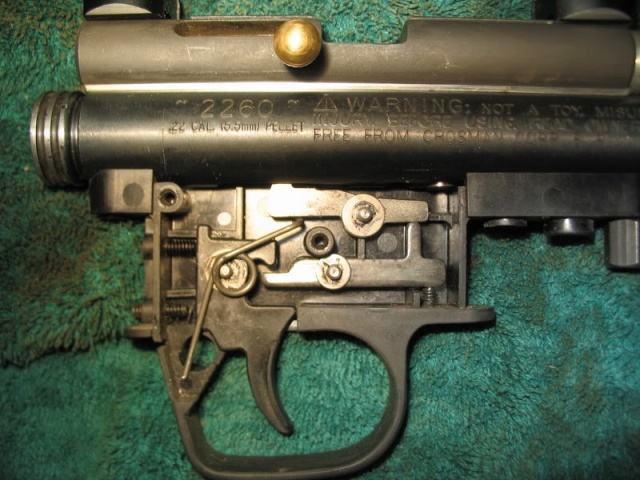

Le lien de chez Gmac est une page dédiée aux accessoires custom qui s'adaptent à la Disco.
Tu sais, la famille Crosman/Benjamin, beaucoup de choses sont semblables...
Tiens, regardes, un système de détente de 2260, .... idem celui d'une disco non ?

le mien :
ça remplace le bouchon qui est sous la culasse
