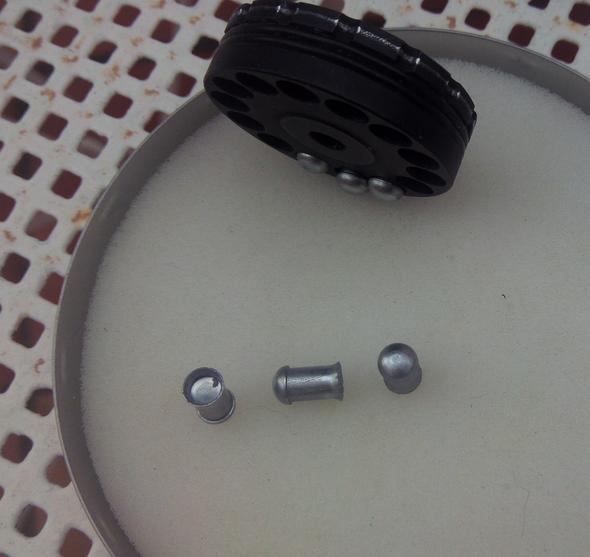

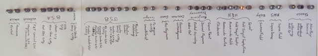

Les formes des différents plombs testés
Cliquez sur les photos pour zoomer :
Comparatif plombs 5,5  .22 à 48m - Précision 37_Vue_des_Boites_b_mini
Comparatif plombs 5,5  .22 à 48m - Précision 37_Vue_de_Profil_mini
Comparatif plombs 5,5  .22 à 48m - Précision 37_Vue_de_dessus_mini
Comparatif plombs 5,5  .22 à 48m - Précision 37_Vue_de_dessous_mini

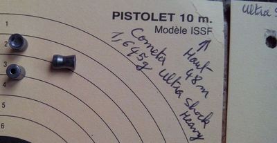

6. La cible visée a été posé à 48 m du tireur. Les cibles utilisées sont le modèle standard pour le tir à la carabine 4.5 à 10m. Elles ont été accrochées à un fil avec la disposition particulière d'être en losange avec la mention "Haut" vers le haut. C'est donc ainsi qu'il faut regarder chacune des cibles pour en étudier le tir.
7. Les tirs sont effectués avec un Kalibrgun Cricket 5.5. 40Joules . 10 plombs par cible.
8. La distance de 48m est une contrainte que je me suis fixé pour être en absolu sécurité pendant ces séances pour moi très rythmé.

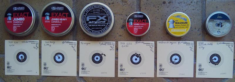

1. FX Airgun 1.030g
2. JSB Heavy 1.175g
3. JSB Exact 5.51 1.030g
4. JSB Exact 5.52 1.030g
5. Weihrauch Magnum (5.51 Barakuda Match) (RQ : contrairement à la photo, je mets finalement le Weihrauch Magnum devant le JSB Express)

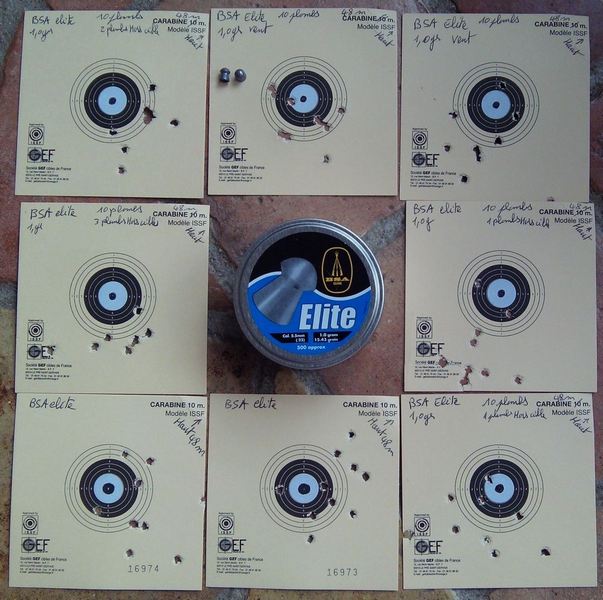

20. BSA Elite

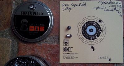

21. RWS SuperField

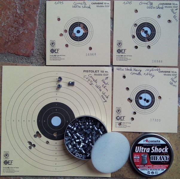

22. Cometa UltraShock Heavy

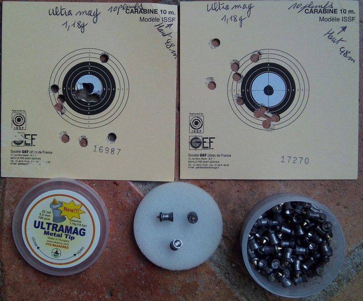

25. Skenco UltraMag

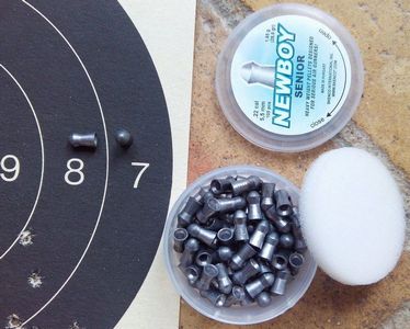

31. Skenco NewBoy Senior

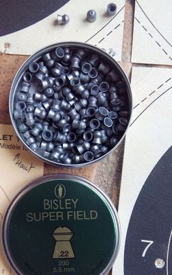

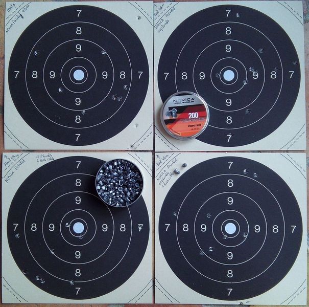

36. Bisley SuperField
37. Norica Pointed

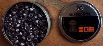

38. RWS SuperDome

1. FX Airgun :
Plombs dit de la famille JSB. Il est fourni dans une boîte au "Standard JSB", à savoir une mousse épaisse et souple assure une excellente protection pendant le transport. Cet élément contribue sensiblement à la conservation de la constance d'un plomb à l'autre. Ce n'est pas rien, de petites déformations sont facilement engendrer par le transport. Celles-ci vont altérer le profil du plomb et donc sa constance.
Pour obtenir ce résultat, 40 plombs ont été tirés en 4 séries. De "sans vent" à "vent léger". Pour celle non indiqué, je ne me souviens plus. C'était une fin de boîte. Dans ce cas, les plombs sont plus sujet à chocs dû à une liberté accrue dans la boîte. Aussi, un plus grand nombre de plombs y étaient légèrement altéré, m'obligeant à une sélection rigoureuse. Cette sélection à potentiellement avantagé ces tirs.
A noter que si l'ensemble qualitatif es préservé sur le "FX Airgun, il n'avait pas toujours fait aussi bien lors des tests précédent, voir posts précédent de ce sujet.
Comparatif plombs 5,5  .22 à 48m - Précision ZFX-Airgun_1.030_008
______________________________________________________
2. JSB EXACT Jumbo HEAVY 1,175g :
Comme indiqué pour le plomb "FX Airgun", la boîte au "Standard JSB" est un grand atout (voir plus haut).
C'est le plombs qui m'a été recommandé et non sans fondement. Une réussite !
100 plombs tirés dans ce test. Je finissais une boîte, avec son lot de plombs légèrement endommagés que j'avais jusque-là écartés, d'où deux cibles plus ouvertes. Nouvelle boîte et 8 séries plus dans la norme.
J'ai aussi hésité entre deux cibles à retenir pour la "confrontation" inter plombs :
C'est le plus lourd des plombs JSB testé lors de cette cession. Un poids "plus lourd" le rend moins sensible au vent. Sa vitesse de déplacement entre le tireur et sa cible est aussi moindre. Mais dans notre cas de recherche de précision ce n'est pas un problème.
Comparatif plombs 5,5  .22 à 48m - Précision ZJSB_Heavy_1.175_006

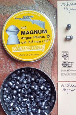

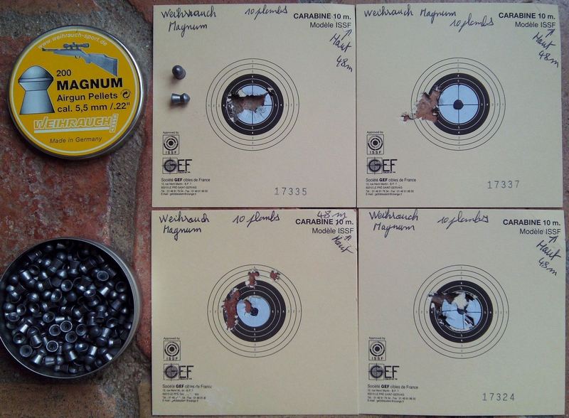

5. Weihrauch Magnum
Au dos de la boite, il est indiqué "Barakuda Match 5.51" ce nom n'est pas sans rappeler le "Baracuda Match" de H&N. Visuellement ils sont similaires. Seul, l’autocollant sur la boite m'est apparu à mois différent, une marque pour l'un "Weihrauch" , une marque pour l'autre : "H&N".
Je n'ai pas réussi à expliquer que ces deux plombs visuellement similaire n'arrive pas au même classement. La version "H&N" se classant maintenant en 9eme position avec les nouveaux arrivants.
Qu'est-ce qui pourrait expliquer cet écart, si, admettons il s'agit des meme plombs... La qualité de l'état du plombs arrivant après transporteur à la boutique, jusqu'à chez moi. "Weihrauch" et "H&N" n'ayant pas mis de mousse dans la boite pour assurer un meilleur amortissement dans le transport. La différence pourrait peut etre venir de là. Un élément, pour moi qui devrait plaider en faveur des constructeur qui font le choix de préserver au mieux l'état y compris pendant le transport dont nous sommes tributaire.
Quoi qu'il en soit, ce classement est très acceptable !
Comparatif plombs 5,5  .22 à 48m - Précision ZWeihrauch_Magnum_001_mini
Une remarque encore, là où j'ai acheté la boite, les "Weihrauch Magnum" sont sensiblement plus cher que les "H&N Baracuda Match"
Comparatif plombs 5,5  .22 à 48m - Précision ZWeihrauch_Magnum_002_mini

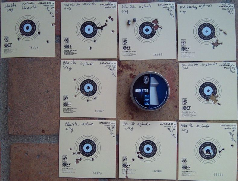

8. BSA Blue Star
Top 10, donc pas mal du tout... Mais, parce que pour moi il y a un mais, j'ai trouvé mes cartons fait très inconstant en terme de résultat...
Comparatif plombs 5,5  .22 à 48m - Précision ZBSA_Blue-Star_001_mini

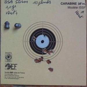

Je vous livre ici les tirs réalisés :
Comparatif plombs 5,5  .22 à 48m - Précision ZBSA_Storm_001_mini
Comparatif plombs 5,5  .22 à 48m - Précision ZBSA_Storm_002_mini
Son prix plus modeste pourrait etre un atout chez ceux qui souhaitent gérer leur budget.

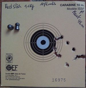

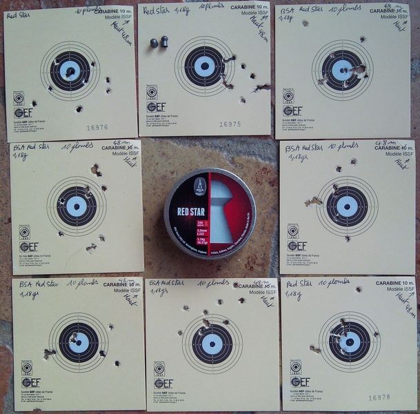

17. BSA Red Star
Curieux, mais tout de meme dans le constat de mes essais... Le modèles Red Star de BSA censé etre dans le haut de la gamme (et plus cher aussi) se classe derrière le modèle BSA Storm durant cet essai.
Comparatif plombs 5,5  .22 à 48m - Précision ZBSA_Red-Star_001_mini
Comparatif plombs 5,5  .22 à 48m - Précision ZBSA_Red-Star_002_mini

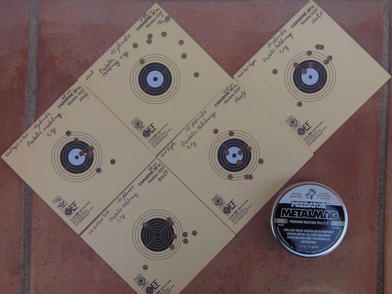

19. JSB Predators MetalMag :
Boîte au "Standard JSB" !
Un plomb étonnant ! Lorsque qu'on le regarde, on comprend vite qu'il n'a rien à voir avec un plomb de tir de précision longue distance. Pourtant si son objet est autre : perforer de sa pointe métal, puis transmettre un maximum d'énergie avec son profil périphérique, alors je le trouve très acceptable dans le sens où il n'est pas spécifiquement conçu pour la précision.
Mais bon, ce n'est pas le plomb que nous rechercherons pour un championnat de tir à 50 m et plus.
Comparatif plombs 5,5  .22 à 48m - Précision ZPredator_Metalmag_004

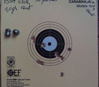

20. BSA Elite
Quelques positions plus loin vient le modèle Elite de la gamme de BSA.
Un plomb insuffisant pour faire de la cible à 48m. Mais très acceptable toujours pour du plinking à cette distance ;-).
Comparatif plombs 5,5  .22 à 48m - Précision ZBSA_Elite_001_mini
Comparatif plombs 5,5  .22 à 48m - Précision ZBSA_Elite_002_mini

21. RWS SuperField
Grosse déception au 48m. Une déception est toujours proportionnelle aux attentes. Plus l'attente est forte, plus la déception est grande. Et j'avais une attente forte. Cette marque, de ce que j'en ai lu, semblai donner satisfaction à ses utilisateurs. A cela, les munitions que j'utilise avec succès en 22LR sont aussi ce cette marque.Franchement les plombs, malgré un emballage traditionnelle : boite métal sans amortisseur semblait très bien conservé. Je pensais vraiment "scorer grave" avant mes tirs. En fait, non. Le plomb, avec ma Kalibrgun, ma donné l'impression que la distance de tir de 48m est trop loin pour sa stabilité. Il accrochait bien la lumière et je pouvait le voir d'un coup se déporter. Trop loin pour lui, c'est l'impression que cela m'a laissé. J'aurai le même ressenti pour "l'ultra schok hollow point de skenco".
Peut-être le "RWS SuperField" est meilleur sur une distance plus courte... à confirmer.
Le fournisseur de Cometa est JSB, les plombs bénéficies d'un emballage de qualité avec de la mousse pour amortir le transport. Il s'agit d'un plomb lourd 1,675g. Probablement peu sensible au vent.
Ici inadapté au tir de précision. Cependant son profil produit une découpe impeccable. J'ai le sentiment qu'il conserve une bonne énergie cinétique.
Il pourrait peut être s'en sortir mieux pour le tir à plus grande distance que des plombs mieux noté dans ce classement. Mais je ne le vois pas détrôner le groupe leader.
Tout cela à confirmer.
Comparatif plombs 5,5  .22 à 48m - Précision ZCometa_Ultra-Schok-Heavy_001_mini
Comparatif plombs 5,5  .22 à 48m - Précision ZCometa_Ultra-Schok-Heavy_002_mini

25. Skenco UltraMag
Premier des Skenco essayés ici, l'UltraMag ma surpris. Je m'étais imaginé le modèle "Newboy Sénior". Senco a attaché un grand soin au transport des ses plombs. Boite plastique, faible quantité, limitant l'effet écrasement. Et enfin mousse amortissante. Vraiment le meilleur de ce coté là de tous les plombs essayés. Mais cette garantie de soin du transport ne compense pas un plombs moyen au performance de précision faible à 48m. Mais est-ce là l'objectif d'un plomb à pointe métal dur ? Non...
Il a malgré tout une belle découpe dans le carton.
Un plomb lourd dans la gamme Skenco : .
Un emballage de qualité.
Sa précision ne répond plus à mes attentes.
Chez Bisley, le modèle à utiliser pour ma distance de tir serait plutot le "Long Range". Je n'ai pas réussi à me le procurer à un prix raisonnable. Acheter des plombs en angleterre semble très compliqué. J'ai souvent eu une phrase similaire dans la validation de mon panier "Interdit à l'export".
Bref, le plomb utilisé dans ce test, le Bisley SuperField est d'après le constructeur fait pour 23 mètres.
Si je n'ai pas testé à la distance préconisé... Je confirme qu'il n'est pas fait pour la précision des qu'on double la distance
Comparatif plombs 5,5  .22 à 48m - Précision ZBisley_Super-Field_001_mini
La mousse visible au fond de la boite ne provient pas du constructeur, mais de moi. Je le fais à chaque boite où elle fait défaut (souvent donc). Cela pour conserver le meilleur potentiel intrinsèque du projectile.
Comparatif plombs 5,5  .22 à 48m - Précision ZBisley_Super-Field_002_mini

37. Norica Pointed
Mon second plomb de chez Norica, le modèle Pointed.
Comparatif plombs 5,5  .22 à 48m - Précision ZNorica_Pointed_001_mini
Comparatif plombs 5,5  .22 à 48m - Précision ZNorica_Pointed_002_mini

38. RWS SuperDome
RWS SuperDome, dernier des plombs de cette nouvelle série, il s'insère juste au dessus du dernier des 39 modèles testés au total.
Sincèrement, Ouuch, qu'elle déception ! Surtout au prix de la boite !!! Pour ce prix vous trouverez vraiment plus efficace.

Voilà ce qu'il ressort de mon expérience à cette distance et dans mon contexte de tir (Tel que je le détaille plus haut)
Certains plombs, m'on paru exceptionnel, d'autres beaucoup moins. Il appartient à chacun de se forger sa propre opinion. Pour moi meme, j'ai parfois eu du mal à definir un classement tant les résultats sont parfois proches et probablement certain ferait permuter un ou deux classement.
C'est à partir de cette idées que j'ai renouvelé le test ci-dessous :
--> Re-Test des plombs les plus performants à 48m <--
Ce nouveau test a été fait dans les même conditions que j'avais précédemment décrites. Ce résultat n'est pas dissociable de ces critères.
Je me suis focalisé à faire plusieurs séries de 5 tirs chacun avec six modèles de plombs remarquable de par leur efficacité et leur renommé dans les forums.
Pourquoi que 5 tirs au lieu des 10 dans le test précédent ? Parce que je voulais réduire la statistique de :
. L'erreur de tir de l'humain.
. L'erreur du au "pas de bol", un flyeur qui anéantirai le tir parfait.
Cinq tirs étant la moitié de dix, je réduis le risque de moitié. Ce n'est pas rien.
A cause de cela (ou pas), le classement initial s'en trouve un peu chamboulé. Mais la tendance global reste là :
1. JSB Exact 5.51 1.030g
2. JSB Heavy 1.175g
3. FX Airgun 1.030g
6. H&N Baracuda Match 5.51
Comparatif plombs 5,5  .22 à 48m - Précision ZBest_5_plombs_mini
Cliquez sur la photo pour zoommer

1. Tirer dans un bloc de glaise qui va absorber l'énergie du projectile.
2. Chaque plomb va y laisser une empreinte qui lui est propre directement lié à son profil et à l'énergie restant. Un plomb plus tendre, à performance égal va s'écraser d'avantage alors qu'un plomb plus dur lui perforera une plus grande distance de glaise. Pourtant ceux-ci pourrait disposer à l'impact de la même énergie...
3. Pour permettre d’étalonner avec rigueur cette énergie, il faut mesurer le déplacement effectué sur la glaise par l'impact lui même.
Cela peut etre fait en remplissant l'orifice ainsi effectué par de l'eau. La quantité exacte d'eau (mesurée en cm3) va départager nos plombs.
4. Celui qui aura "produit" la plus grande quantité d'eau sera celui qui aura conservé la plus grande énergie au moment de l'impact.
En comparant le volume d'eau restitué un classement peut être obtenue.
Enfin, ca c'était mon projet, car la mise en oeuvre lorsque l'on dispose d'un budget limité et surtout d'un temps de congés restreint cela devient vite très difficile.
Je m'explique,
. Il faut un bloc de glaise assez conséquent lorsque l'on dispose d'une puissance initial de 40 joules sinon ca traverse. Un bloc, c'est environs 10Euros, par exemple chez Cultura.
. Sauf à mettre vraiment beaucoup de glaise, seul les plombs suffisamment précis pour être centré peuvent être mesuré.
. Il faut remodeler la glaise entre chaque tir, ca c'est très long.
. Dès que la glaise est humidifié, c'est beaucoup plus compliqué de la malaxé pour répartir l'eau qui humidifie l'intérieur. Mais cela peut se contourner ainsi : Vous tranchez votre bloc au centre de l'impact à l'aide d'un fil à couper le beurre (un simple fil d'acier fait l'affaire). plus une fois l’intérieur de la cavité accessible, il suffit de l'essuyer.
. Pour mesurer l'eau, une balance (1 cm3 = 1 gramme) ou un doseur graduer suffisamment finement.
Voilà l'idée si quelqu'un souhaite la reprendre à son compte ;-)
Faute de temps, (je ne tire aux PCP qu'en vacances), je me suis donc contenter que d'un visuel d'impact.
C'est ceux que je vous restitue si après.

Cometa (JSB) Ultra-Schock Heavy :
Comparatif plombs 5,5  .22 à 48m - Précision ZCometa_Ultra-Shock-Heavy_G001_mini
Comparatif plombs 5,5  .22 à 48m - Précision ZCometa_Ultra-Shock-Heavy_G002_mini
H&N Baracuda Match 1.37g :
Comparatif plombs 5,5  .22 à 48m - Précision ZH&N_Baracuda_Match_1.37g_G001_mini
Comparatif plombs 5,5  .22 à 48m - Précision ZH&N_Baracuda_Match_1.37g_G002_mini
Comparatif plombs 5,5  .22 à 48m - Précision ZH&N_Baracuda_Match_1.37g_G0013_mini
Environs 27/28cm puis le plomb c'est arrêté.

JSB Predator MetalMag :
Comparatif plombs 5,5  .22 à 48m - Précision ZJSB_Predator_MetalMag_G001_mini
Comparatif plombs 5,5  .22 à 48m - Précision ZJSB_Predator_MetalMag_G002_mini
Comparatif plombs 5,5  .22 à 48m - Précision ZJSB_Predator_MetalMag_G003_mini
Remarque : La pointe de laiton c'est détachée. La flèche dessinée sur la glaise indique sa position. Son parcours a été moindre que le plomb lui même.

Quelques plombs :
De gauche à droite :
.JSB Heavy 1.175g
.H&N Baracuda Match 1.37g
.Benjamin N°3 Pointed
.Benjamin N°4 Domed Creux
.H&N Baracuda Hunter
.JSB Predator MetalMag
Comparatif plombs 5,5  .22 à 48m - Précision ZIMG_20150818_175110_mini

Pour ce qui est des résultats, de mon côté je tire allongé appuie avant sur bipied et arrière sur sac.
Vent nul ou négligeable et pression constante (branché au bloc à 220 bars)
Dans l'idéal, je charge à la main ou n'utilise qu'un seul et même chargeur pour le test.
(Même ça a son impact c'est dire si tout ça est pointu...)
Concernant les groupements qui se resserrent après changement de plomb, il n'y a pas de règle.
ça dépend des munitions mais je dirai environ une vingtaine.
Dans ton test tu tires 40 à 100 coups, ça n'a pas dû influencer les résultats.
Quand j'ai testé mes munitions, je nettoyais le canon entre chaque modèle et ne prenais en compte les résultats qu'une fois les groupements équivalents sur plusieurs cartons.
Maintenant que j'ai trouvé ma munition et que je n'en change que rarement, je nettoie le canon quand les groupements sur cible commencent à se dégrader. Je n'ai pas compté mais je dirai environ tous les 1000 plombs.
Un morceau de chiffon accroché à un fil avec un peu de ballistol pour commencer, puis à sec.

Denix écrit:  "Si je tombe sur une boite, je l'ajouterai ;-). Elle ce trouve, mais je ne veux pas avoir à payer en port
aussi cher que la boite elle-meme :-\"
Oui, je comprends.
En ce qui me concerne, j'ai adopté les JSB sans me poser trop de questions, justement à cause des frais de port
qui plombent (!) le coût de quelques boîtes. 13 boites chez Kimla, et hop!
Les JSB sont en moyenne les plombs qui conviennent le mieux à mes différentes armes. Je me vois mal utiliser une marque
de plombs par arme.
Il m'arrive d' ajouter des Stoeger X-field ou X-match ou bien des cibles à une commande chez Auxerre ou Meyson.
Et tu les évaluerais à peu prêt où dans le classement dans ta carabine pour un tir à 50m ?

Denix: Mais t'es un dingue de te lancer dans un comparatif pareil, enorme, respect !
En tout cas le resultat est plutot conforme a ce qu'on peut lire au fil des sujets: JSB exacts & JSB heavy = valeurs sures. ! :) (par contre hallucinant de trouver le monster aussi mal classé ?? )

Denix a écrit:
J'ai testé de nombreux plombs pour mon pistolet Crosman 2240. La supériorité des JSB était évidente.
Obtenant également des résultats satisfaisants avec cette marque dans ma carabine, je n'ai pas essayé d'autres
munitions, à l'exception des Stoeger qui étaient fournis lors de l'achat.
En 4.5, je tire à 25 m en général. J'utilise une Crosman Fury, assis au sol avec l'arme sur les genoux.
Dans ces conditions, la dispersion des X-Field est supérieure de 5 mm à celle des JSB exact ou des heavy.
Je considère que ce sont de bons plombs pour cette distance et cette arme.
J'utilise les X-match pour le pistolet à 10m. Je les préfère (de peu) aux H&N école de tir.

Pour 40 J je ne sais pas, mais à 24 J, les FX Airguns vont vraiment bien !!!
J'en profite pour remercier vivement Denix, j'ai choisi ces plombs grâce à ses essais et j'en suis très content.
