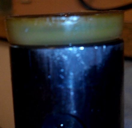

Donc après démontage, le joint n'est pas abimé, juste un peu gras
j'ai remarqué une abrasion sur le corps du piston,
J'ai nettoyé le fond coté canon qui comportait quelques saletés mais sans plus.
Après remontage, groupement presque normal (5 plombs à 6 mètres ne pouvant tirer plus loin aujourd'hui) mais ELLE CLAQUE ENCORE PLUS FORT !!! C'est flagrant.
C'est vraiment étrange et dégage un peu de fumée.
Cela finira peut être par partir avec le temps, j'ai peut être forcé sur le téflon en bombe au remontage.
Qu'en pensez vous ?
Au remontage, j'ai remarqué qu'il n'y avait qu'environ 8 mm à compresser pour repositionner le piston, pour vous aussi l'écart est similaire ?

J'ai quand même l'impression que ce joint, qui devrait être souple, est sec,rigide avec des traces de brulures, il faudrait que je trouve une alternative, comme une rondelle d'amortissement en bout de course du piston à replacer ou à ajouter en plus.
Nombre de messages : 9477
MessageSujet: Re: carabine 19.9 joules la plus silencieuse ?   Ven 27 Nov 2015 - 15:16
Non, le joint n'est pas souple, c'est bien un joint dure.
le mieux est de démonter les carabines a leur arrivée car bien souvent il les stock et donc il graisse partout et partout ou il faut pas aussi.

Non c'est une crosman tr 77 nps, je me demande si en ajoutant de la pate à joint pour tuyau échappement de voiture sur le pourtour de ce joint, cela n'assourdirait pas le bruit.
Ce genre là : http://bigjack-cycle.com/categories.asp?id_famille=60&id_categorie=718&slide=1
kaf
Nombre de messages : 796
Localisation : Ouest parisien
MessageSujet: Re: carabine 19.9 joules la plus silencieuse ?   Ven 27 Nov 2015 - 15:59
Oulalala !!! ...
Démontage / dégraissage complet (acétone) des parties métalliques.
Joint neuf (il est cramé ton joint mec).
Remontage en graissant uniquement l'arrière du joint et du piston, et un poil le ressort.
Zepitch
Scorpion Chien
Nombre de messages : 92
Localisation : LORRAINE
Date d'inscription : 06/12/2014
MessageSujet: Re: carabine 19.9 joules la plus silencieuse ?   Ven 27 Nov 2015 - 16:25
Merci KAF,
pas de ressort mais un vérin et un piston.
En attendant de trouver où commander la pièce, je vais tenter la pate à joint sur l'ancien joint.
MessageSujet: Re: carabine 19.9 joules la plus silencieuse ?   Ven 27 Nov 2015 - 17:33
Zepitch a écrit:
Merci KAF,
Je ne ferais pas de pâte a joint... sa risquerais de bien coller dans la chambre de compression... et de faire de la merde.
démontage du joint et remontage du nouveau... moin de 5€ le joint
