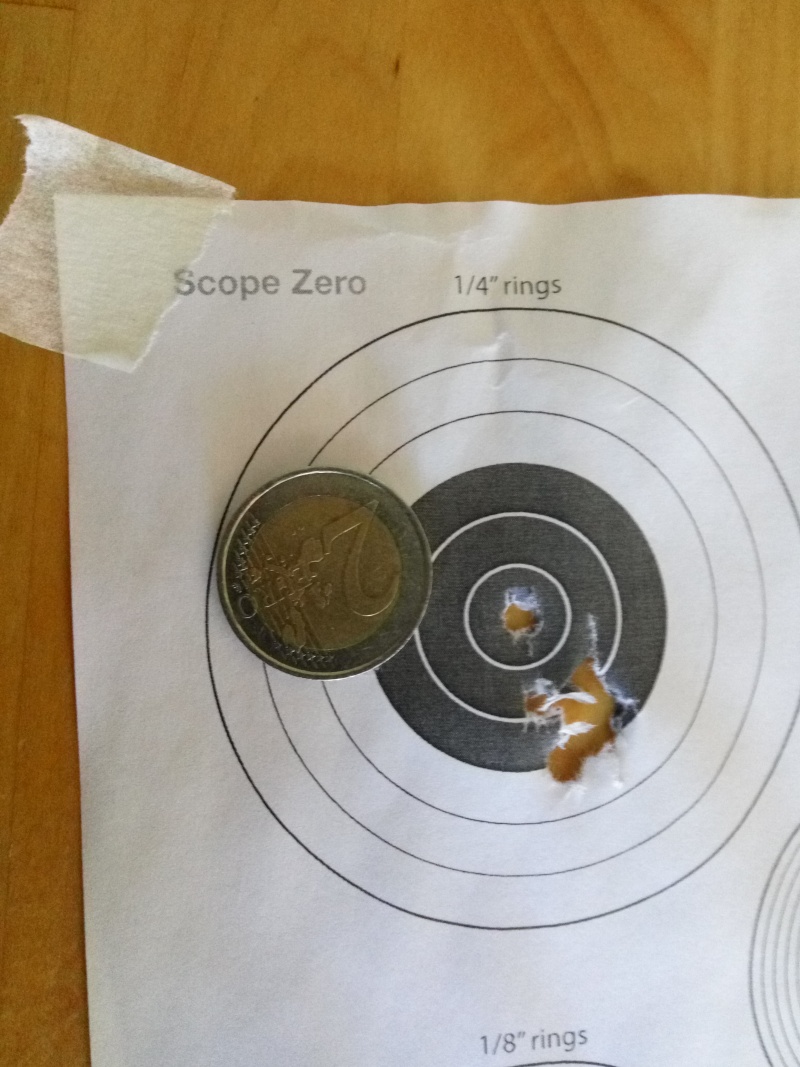

Après un long moment d'absence du au taf.
J"ai enfin le temps de revenir traîner ici.
Ma lunette Leapers 3-9*40 de chez ali oui je sais .....
beaucoup de mal a régler mais je pense que ça vient du bonhomme
le parallaxe quand je bouge la tête je vois le ronde de la visée qui bouge partout et qui se réduit  très fatiguant pour l’œil  Cometa fusion et 1er beau carton Wall
je sais avec mon langage on voit bien que je suis novice smil 85
Mais bon place au carton tir 15/16m assis appuis sur une table avec mon super support Aoste pour ceux qui l'ont déjà vu sur au autre post
Cometa fusion et 1er beau carton Img_2010
Suis assez satisfait reste plus qu'a vraiment bien régler cette satanée lunette
et à améliorer le bonhomme
Ps: si un tit gars du coin avait 10 mn à m'accorder pour ma lunette ce serait sympa
n'en n’ayant jamais eu je ne sas si c'est normal ou si c'est elle est défectueuse dans ce cas encore le temps d'ouvrir un litige
[url=url=http://www.aliexpress.com/item/Leapers-UTG-LT3-9X40L-1-Oblique-Hunting-Scope-riflescope-Full-Size-Tactical-optical-sight-Mil-dot/32334868565.html]Lunette Leapers[/url]]url=http://www.aliexpress.com/item/Leapers-UTG-LT3-9X40L-1-Oblique-Hunting-Scope-riflescope-Full-Size-Tactical-optical-sight-Mil-dot/32334868565.html]Lunette Leapers[/url][/url]

ta lunette a un réglage du parallaxe, tourelle de gauche, si il est correctement réglé, cela devrait bouger beaucoup moins et tes cartons devraient progresser. Cometa fusion et 1er beau carton Beerchug
Sinon fait une recherche sur réglage lunette, cela devrait t'aider.

Effectivement, j'avais regardé un peu vite, apparemment, la tourelle de gauche c'est l’éclairage du réticule smil 85
Il est écrit que la lunette est réglée pour parallaxe sur 35m donc en dehors de cette distance, si l’œil bouge autour de l'axe optique de la lunette, la cible bouge Cometa fusion et 1er beau carton 0trampol

S'il n'y a pas de dispositif de réglage de parallaxe et que l'optique est réglée d'origine sur 35 mètres, elle devrait convenir pour un tir entre 35 mètres et la limite normale maximum de tir d'une carabine à air, en dessous de 35 mètres l'effet de la parallaxe se fera sentir, augmentant au fur et à mesure que la distance diminue, d'autant plus fort que le grossissement choisi est élevé.
Pour compenser l'effet de la parallaxe, à courte distance utilise le grossissement minimum (X3 est plus que suffisant pour tirer à 15/16 mètres).

Tu peux peut être re-régler le parallaxe a ta distance de prédilection en serrant la bague de la lentille de devant mais encore faut il qu'elle ne soit pas collée.
Normalement tu as une première bague qui sert de contre écrou et empêche la lunette de se dérégler.
Ensuite tu peut serrer/de-serrer la bague qui pousse la lentille sur un ressort.
Si tu ne tire qu'a 15m, cela devrait te permettre de limiter l'erreur de parallaxe et tu devrait pouvoir utiliser le zoom maximum mais pour cela il ce peut qu'il te faille un outil pour pouvoir tourner et serrer les bagues. J'ai une 3-9x42 Bushnell de chez Ali ou on peut tourner les bague a la main et cela a très bien fonctionné.
Pour les réglages tu règle l’objectif en regardant une feuille blanche bien éclairée jusqu’à avoir le réticule net et après, il ne faut plus y toucher.
Remettre les tourelles a zéro, ce qui est facile sur ton modèle.
Une fois cette opération réalisée tu peut tenter de re-régler le parallaxe en mettant le zoom a fond et en tournant progressivement la bague de la lentille (1/8 eme de tour par ex) en visant un objet a ta distance favorite.
Une fois le réglage satisfaisant (image bien nette), tu resserre la bague de blocage et normalement la cible ne devrait plus bouger lorsque tu déplace l’œil ou du moins beaucoup moins.
Ensuite tu peux régler les tourelles et Cometa fusion et 1er beau carton Smiley_5
Bien évidement si tu change de distance, il faut refaire le réglage de la lentille.

Je suis sans doute à côté de la question mais comme tu dis que c'est ta première lunette on ne sait jamais Cometa fusion et 1er beau carton 0trampol .
A quelle distance places-tu ton œil de l'oculaire?
En général, la distance à respecter est de 7 à 8 cm.
Ayant relu tes posts, et voyant que tu faisais référence à la vision dans une paire de jumelles, il est possible que tu places ton œil beaucoup trop près de l'oculaire auquel cas il est normal que l'image centrale soit entourée d'un halo noir et que tu ne puisses avoir une acquisition stable de la cible.
Avec des jumelles, il faut placer les yeux très près des oculaires, ce qui n'est pas le cas avec une lunette de tir.
Normalement, même avec une lunette de très mauvaise qualité, si ton œil est placé à la bonne distance de l'oculaire tu dois quand même être capable d'obtenir une image relativement stable et parfaitement ronde, même si celle-ci est floue ou déformée et ne permet pas un tir correct.
Maintenant, si la parallaxe est mal réglée, ton image sera floue et il te sera impossible d'avoir à la fois une bonne vision du réticule et de la cible.
Lorsque la lunette n'est pas pourvue d'un système de réglage de parallaxe, il est toujours très risqué de tenter de la régler en jouant sur les élément de fixation de l'objectif, surtout si tu n'es pas familiarisé avec les lunettes de tir.
Généralement, sur les lunettes de bas de gamme (à plus forte raison sur des contrefaçons) quand l'objectif n'est pas simplement fixé par collage, le système de fixation des lentilles est constitué d'éléments de très basse qualité.
Tenter d'y toucher peut parfois causer des dégâts irréversibles (perte d'étanchéité, impossibilité de repositionner la lentille exactement dans l'axe, etc.).

Pour en avoir ouvert 3, sur les 3 modèles la lentille était "collée" sur une bague que l'on peut facilement serrer ou desserrer (a la main pour la fausse bushnell, avec une pince adaptée pour les autres).
Cette bague est en aluminium, comme le corps de la lunette, et possède un filetage qui lui est très fragile car très fin mais tant que l'on ne sort pas la lentille, il n'y a a priori pas de risque a serrer ou desserrer.
Par contre il ne faut pas sortir la lentille car tu risque de la casser, de foirer le pas de vis en remontant de travers ou plus surement de faire rentrer des poussières ou mettre des traces de doigts sur la lentille.
Derrière cette bague il y a un joint torique qui assure l'étancheite et serrer/desserrer ne doit pas poser de problème, c'est fait pour ça les joints toriques.
Ceci dit si les lunettes chinoise d’entrée de gamme sont étanches a la poussière, cela m’étonnerai qu'elles le soient a l'air, en particulier vu le jeu constaté sur certains oculaires.
Claude je te rejoint sur le fait qu'ouvrir une lunette n'est pas une bonne idée quand celle ci est de bonne qualité, surtout si c'est pour la mettre en pièce, mais a 49€, on ne risque pas grand chose.
Actuellement, elle ne lui permet pas de tirer avec précision et cela ne s’arrangera pas.
Il a donc 2 possibilités:
Solution 1 il la jette et en achète une de meilleure qualité
Solution 2 il tente le coup et au pire il la jette au mieux il récupère une lunette utilisable.
Cela ne fera pas d'un âne un cheval de course, mais cela peut améliorer considérablement la vision de la cible et réduire les problèmes de parallaxe.
Apres tout faire bouger la lentille en la serrant/desserrant, c'est ce que fait la bague d'ajustement de parallaxe sur une lunette qui en est pourvue.
Bien sur si lypos33 place son œil trop prés de l'oculaire, tout ce que j'ai pu dire ne sert a rien dans un premier temps Cometa fusion et 1er beau carton Beerchug

Merci pour vos précieux conseils.
@Romeo33 je vais faire le réglage mais honnêtement je ne me sens pas de la démonter pour le moment
J'ai enfin compris que le parallaxe sert à avoir une vision clair et net de la cible et du réticule
ça sa va j'y arrive pas trop mal. j'ai bon?  smil 82
c'est juste ce rond de visé qui bouge qui me gène et non je ne colle pas mon œil dessus
je suis a +/- 10cm
mais encore une fois, n'ayant jamais eu l'occasion de regarder a travers une lunette
je n'ai rien pour comparer et cherche peu être simplement quadrature du cercle Cometa fusion et 1er beau carton Wall

J'ai fait une petite recherche sur les Leapers 3-9X40 de différents modèles.
A chaque fois que la lunette n'est pas pourvue d'un système de réglage de parallaxe, ils indiquent un réglage d'usine de celle-ci à 35 yards (32 mètres) ou, plus rarement, à 100 yards (91 mètres).
Donc, l'image devrait normalement être bonne à partir de 32 mètres.
Si ce n'est pas le cas, la lunette est défectueuse.
je suis a +/- 10cm
Pas tout a fait pour voir le réticule net tu règle l'oculaire.
Pour voir l'objet visé net tu règle le parallaxe.
La cible qui bouge en fonction de la position de l’œil c'est normal si le parallaxe n'est pas réglé pour la distance visée.
Les informations pour le réglage "usine" sont contradictoire une fois 35yd une fois 100yd pour vérifier, tu vise un objet a 30-35m il doit être net si c'est pas le cas tente 90m comme casecaillou de l'a indiqué.

Pour la distance de l’œil je n'ai pas mesurer non plus c est à vu de nez dans la glace
c’était surtout pour être sur de ne pas être trop prêt.
LA vision est bien clair entre la cible et le réticule de 15m a plus de 50m.
j'ai compris depuis hier que la parallaxe servait a ça
je crois que je me suis mal exprimé, faute de novice.
le seul truc qui me gène c'est ce rond de visée qui bouge et c'est peut être normal
je vais essayer de trouver un pote qui à une lunette pour pouvoir comparer

D’après ce que tu indique le parallaxe est réglé sur 35m des que tu t’éloigne de cette distance, l'erreur de parallaxe liée a la position de l’œil augmente et c'est normal d'ou ta cible qui bouge quand tu bouge l’œil.
C'est pour cela qu'il faut repositionner l’œil exactement au même endroit d'un tir a l'autre sinon tu auras un décalage en cible.

@Roméo33
je crois que tu as bien cerné mon problème 'placer correctement mon œil'
j'ai regarder quelques vidéos sur YouTube ou la caméra est à la place de l’œil et quand ça bouge ça fait exactement ce que je vois
je vais commencer par la et comparer avec une autre lunette
