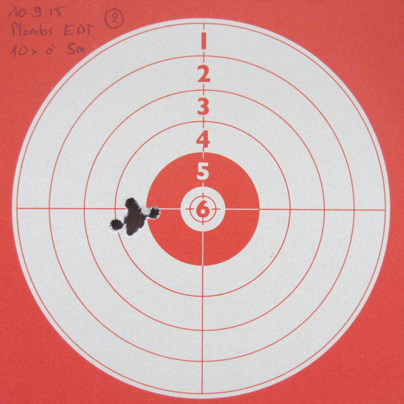

Heureux acquéreur d'une Browning M-Blade (10J, 4.5) depuis quelques jours, je m'occupe à faire quelques tests. (J'ai publié une review de la carabine, et j'enverrai quelques cartons dès que j'aurais pu faire des tirs à 10m dans de meilleures conditions.)
J'arrive à faire un bon groupement à 5m, mais j'ai constaté que plus je m'éloigne, plus les plombs montent en cible. (J'ai fait des lâchers successifs à 5m, 6m, 7m... 10m).
Il y a également une dérive vers la gauche, mais je pense qu'elle est due à un léger vent (pile de travers !) ce jour là.
J'ai tiré avec des plombs "école de tir" et avec une lunette 4x20.
Savez-vous à quoi cette "montée" peut être due ? Défaut de la lunette, influence du "coup de doigt" plus sensible à une plus grande distance ?
Groupement de 10 plombs à 5m (avant réglage en dérive de la lunette)
Plus je m'éloigne, plus les plombs dérivent à gauche (à cause du vent) et vers le haut...
Bon dimanche à tous !

avec en vent latéral constant plus tu t éloignes de la cible plus ton plomb et soumis au vent donc dérive plus importante
pour ce qui est de la hauteur d impact c est pareille le plomb n a pas un trajectoire rectiligne
c est ta visé qui est rectiligne le plomb fait une courbe

Ben oui c'est logique si tu ne re-règle pas la lunette en augmentant la distance.
Si la lunette est parallèle au canon, tu va tirer en dessous de l'ecart entre l'axe du canon et l'axe de la lunette.
Les tourelles de réglage servent a décaler l'axe de visée de la lunette.
Pour viser le point d'impact tu dois faire "pencher" l'axe de visée de ta lunette pour qu'il croise l'axe du canon au point d'impact.
En gros comme sur ce dessin.
Si tu recule sans re-régler la lunette, la visée passe en dessous de l'axe du canon et plus tu recule plus c'est en dessous, d'ou tes résultats.
Si tu recule encore, cela devient complique car le plomb retombe a partir d'une certaine distance fonction de sa vitesse initiale, de sa masse et de son coefficient de pénétration dans l'air.
En espérant avoir été assez clair.

tout à fait normal que tes plombs montent en augmentant la distance. cela va durer jusqu'à une certaine distance, lié à la puissance de ton arme, et aprés ils vont redescendre.

Merci pour vos réponses et les croquis, ça m'a aidé à avoir une vision plus claire de ce qui se passe.
Les lignes formées par l'axe du canon et par la visée convergent au point de visée, et quand je tire à 5m, la lunette "vise" légèrement vers le bas. Donc en reculant, forcément, les lignes se rencontrent avant la cible, et le plomb monte.
Jusqu'à ce que la physique reprenne le dessus et fasse redescendre la trajectoire...

Pour ce qui est la dérive vers la gauche, elle existe déjà à 5m alors plus tu t'éloigne et plus elle augmente. Tes résultats sont donc logiques. Je viens de regarder ta review et sans méchanceté aucune va falloir ou: viré ta lunette car elle n'est pas terrible et t'handicape plus qu'autre chose et à cette distance tu dois pouvoir faire de meilleur cartons en visée ouverte, ou la changer.

J'en ai aussi reçu des lunettes comme ça et c'est effectivement pas forcement la lunette en elle même qui pose problème mais les montages. Des fois ca fonctionne quand même. S'il n'a pas pu centrer d'avantage son tir à 5m, soit il faut regler ou caler (car au bout des crans) la lunette au niveau des anneaux de fixation soit retourner un anneau...
A chaque fois, j'ai abandonné et changé la lunette. Mais a cette distance avec un visée ouverte je la virerai quand même, en plus c'est instructif et passionnant le tir sans lunette.

La dérive à gauche était due au vent. La lunette était réglée au maximum vers la droite. Pour centrer, j'aurais du faire une contre-visée.
J'ai tiré le lendemain sans vent, après réglage, aucun souci pour centrer.
Après, c'est une lunette à 15 €, je n'en attends pas grand chose ! Il est possible que je la change rapidement...
En tout cas, je retiens le truc de retourner les anneaux de fixations, en cas de défaut sur le montage, merci !
