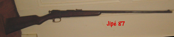

C'est une "Populaire Scolaire" de la Manufacture Française d'Armes et de Cycles de Saint-Etienne, bien reconnaissable à sa culasse.
Celle ci, sur le catalogue 1928 de la Manuf, est en calibre .22 bosquette :
... mais la mienne, probablement plus ancienne, est en 6 mm. Malheureusement, son bois d'origine a été remplacé par une crosse de "Populaire" normale... Mais le canon et le mécanisme sont bien ceux d'une "Scolaire", et elle est très précise à 25 m !

Voici la Populaire Scolaire sur le catalogue 1905 de la Manuf.
A cette époque, elle était bien d'origine en 6 mm bosquette, mais, sur demande, et sans supplément de prix, elle pouvait être fournie en .22 bosquette, .22 court ou .22 long (Attention, .22L, pas .22LR).

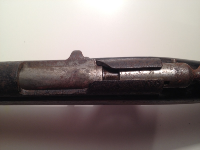

MessageSujet: Re: Cherche à déterminer le modèle de cette carabine   Lun 7 Sep - 11:02
Elle est quand même bien gangrenée par la rouille au niveau de la culasse... Moi je ne me risquerai pas à tirer avec, je suis étonné que ton armurier la remette en service... Rolling Eyes

MessageSujet: Re: Cherche à déterminer le modèle de cette carabine   Lun 7 Sep - 11:20
Tu penses qu'il peut y avoir des risques ? Quels types de risques ?
Même si la rouille n'est qua la surface de la culasse ... ?
L'idée serait de ne pas se faire exploser la tronche non plus quoi... ^^

MessageSujet: Re: Cherche à déterminer le modèle de cette carabine   Lun 7 Sep - 11:37
Bof, perso j'ai vu pire. L'armurier verra bien ce que ça donne en grattant un peu, les photos sont parfois trompeuses en matière de rouille.
