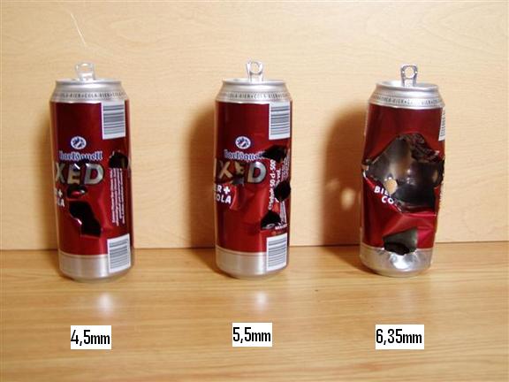

quelques conseils SVP, merci aux connaisseurs Impact10
question perforation destruction c'est le poids , la masse du plomb qui compte
donc en 5.5 plus lourd , plus gros

amusant les canettes defoncees...c'est impressionant en 6.35 ! par contre la difference 4.5 / 5.5 est pas flagrante...du coup je pense que j'acheterai plutot en fonction des opportunites sans m'arreter sur le calibre.
