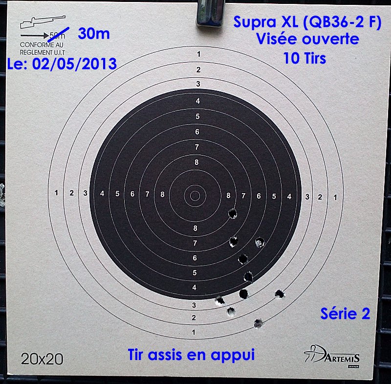

Avec un peu de chance, la 900 devrait donner de bon résultats, car voici ce que cela donnait en visée ouverte, appui Av, avec des plombs pourris Industry Brand, sur la Supra XL(QB36-2) équipée norme allemande 7,5J :
Lieu des sévices:
A 30m (Ne voir que le groupement):
Amitiés.

Pas mauvais le lemsq à 30 m visée ouverte
Et belle propriété ; faudrait passer la tondeuse quand même

A 30 mètres, c'est beaux en visée ouverte; surtout avec une 7,5 joules .

MessageSujet: Re: Critique comparée Hammerli 900 HF et Crosman Fury NP   Jeu 9 Juil 2015 - 20:44
Bonsoir.
Je te rassure, j'ai bouffé du carton......avant d'obtenir un résultat acceptable
Il s'agit, ici, du quatrième carton de la série 2 (5 cartons par série......) Je n'ai pas fait mieux depuis, en 30m Ap AV........avec cette carabine.
Oui, c'était bien, pour du plomb plat chinois. Même avec des RWS Club, je n'ai pas réitéré.....
La chance du Newbie, bien sur!  smil 85
Amitiés.

hips a écrit:
.....A 30 mètres, c'est beaux en visée ouverte; surtout avec une 7,5 joules .
On voit, ici, la limite avec des plombs plats en 7,5J (En compèt, c'est 10m avec 7,5J). La découpe du carton devient plus problématique et provoque des arrachements
J'avoue que je préfère le tir en visée ouverte. C'est plus dans l'esprit du "Vrai" tir. De nos jours, la "Snaillepérisation" à la lunette sur cible s'est répandue et ne reflète que partiellement les qualités du tireur. Faire du tir sur cible à 20m, équipé d'une lunette 9x50, est pour moi presque un non-sens. Cela se justifie au délà de 50m....Mais dans ce cas on se tourne plus vers du calibre .22 à poudre! Il faut noter que, même avec une AC qui tire dans les coins, une période d'adaptation (Du tireur) est nécessaire pour la prise en main afin d'obtenir des cartons honorables.
Il ne faut pas se leurer, pour faire du bon carton, il faut une carabine prévue pour ce type de discipline......et cela coûte un bras.
Toutefois, un carton à 20m avec une QB57 est toujours un plaisir à faire! (N'en déplaise aux allergiques.... smil 85 )

Le tir en visée ouverte, n'est pas mon fort, il faut dire que je ne mis adonne pas assez n'ont plus.
Ton carton à 30m en visée ouverte, est vraiment bon, avec une AC et des plombs entrés de gamme, je devrais dire bas de gamme pour les plombs !
Moi passer 20m avec ce mode de visé, me pose des problèmes, je me suis tellement habituer au tir à la lunette, même de faible grossissement (4x32), que (je le reconnais) j'ai la fainéantise, de me re-familiariser, a ce qui est l'art premier du tir !!  smil 85
En ce qui concerne les grossissements des lunettes, je suis entièrement d'accord avec toi, raison pour laquelle aucunes des lunettes que je possède ne passe le x12 !
Et encore ce grossissement, je ne l'emploi que si mes distance de tir, se situe entre 80 et 100m.
Je peux concevoir que pour certaines disciplines (FT) les lunettes a fort grossissements apporte un plus indéniable, pour celui qui fait de la compétition.
Mais pour la majorité d'entre nous qui nous amusons dans notre terrains, ou dans un champ entre amis, je ne vois pas l'utilité de posséder un matérielle relativement couteux, pour du tir ludique !
Quand des membres veulent à tout prix un fort grossissement, genre x24, est qu'il prenne comme excuse que c'est pour voir les impacts, je suis désoler de le dire, mais en x4 a 40m je vois les impacts dans ma cible (si celle-ci a un fond blanc) ! Et pourtant je suis miro !!  smil 85

lemsq a écrit:
Bonjour.
Amitiés.
Entièrement de ton avis
