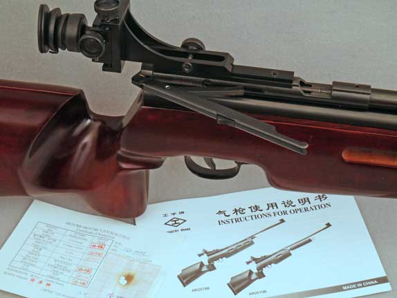

bon après mon achat de la QB78, je vient de commander cela.
je voulait faire trop de modif sur la 78 pour que ce soit valable. donc c'est mon père qui va en hérité.
c'est une AR-2079 spécial en 4,5 mm et 190 m/s. il s'agit apparemment d'une QB79 avec la crosse modifiée, un dioptre et le levier d'armement match!!.
je l'ai commandé ici.
http://www.tarcza.pl/index.php?p866,wiatrowka-ar-special-2079-4-5-mm
Nombre de messages : 2616
MessageSujet: Re: QB 79 l'odysée   Lun 28 Déc - 13:06
Si j'ai bien vu 130€, combien de frais de port ?
Apparemment c'est un levier d'armement comme sur les aa s510 et les HW100, cela plus la crosse match et le dioptre, c'est une super affaire thumleft
Tiens nous au courant . popcorn
Nombre de messages : 5752
MessageSujet: Re: QB 79 l'odysée   Lun 28 Déc - 13:21

quelques images récupérées sur le net.
le levier d'armement et le dioptre
le guidon
une crosse qui m'aurait bien plut sur la QB78

bon ben si la AR2079 est au moins aussi bonne que la QB78, cela va être un pur plaisir de tirer avec.
j'ai recut la 78 en début d'aprem, et suis allé l'essayer illico.
ça donne pas mal je trouve. cibles 14x14 à 10m appuie avant.
MessageSujet: Re: QB 79 l'odysée   Mar 29 Déc - 16:15
Ya pas de raison qu'elle soit moins bonne, au contraire.
La AR2079 est la version "match", il est même possible que le canon soit meilleur.
