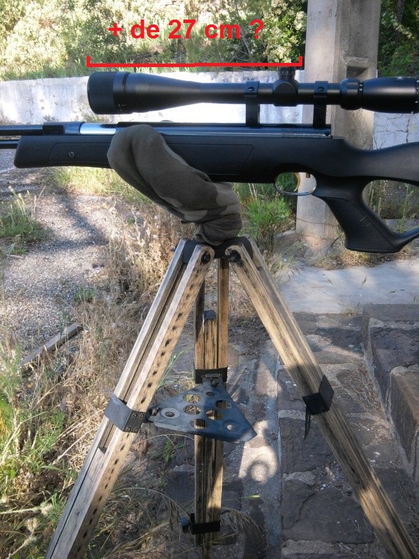

Je viens de voir les photos de Ritchie qui en a une sur sa HW97 et je pense qu'il convient d'avoir une mesure juste entre l'extrémité de l'optique et la tourelle, car cette dernière n'est pas centrée sur le corps de la lunette. Et là, j'ai bien peur que tu es plus de 27 cm... Une photo pour bien comprendre :
Envoie un MP à Ritchie pour qu'il te donne la mesure. Si plus de 27 cm, la solution serait de prendre un monobloc déporté.

Merci pour les informations je pense que pour commencer je vais monter la cara avec un monobloc simple et quand je changerais pour le système pour du IGT je prendrais un monobloc Dampa (actuellement la puissance est de 10 joules donc je pense pas que le Dampa soit nécessaire). Pour la lunette j'ai vu que du positif pour le moment. Pour ce qui est de la taille de la lunette je peux voir que l' utilisateur Ritchie utilise une cara avec canon fixe, je vais quand même le MP. Bref voici la photo j'ai même 27.5cm
