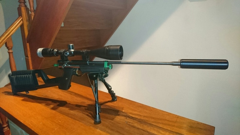

MessageSujet: Re: crosman 2250   crosman 2250 - Page 10 EmptyMar 3 Mai 2016 - 20:20
hello
Comme j ai recu mes piéces de chez GMA(commandées le 26/04 recues le 03/05)donc cool
J ai donc monte pour l esthetique et le pti plus:
-Le bouchon de co2 alu anodisé vert(j ai ajouté la tige pour pousser la sparclette car gma avait que celui pour 2240)
-le pousse plomb percé
-le levier d armement un peu plus long
-La sécurité en laiton
-Le kit détente MK2 réglable en laiton
-Le cache flamme en laiton
-Le pti teton avec le ressort pour retirer la crosse rapidement et eviter les 2 vis qui tiennent la crosse
-Remonter le bipied harris
-La crosse reglable en longueur
-Le barrel bande alu anodisé vert
-Le power adjust alu anodisé vert
-Changer le transfert pour un plus gros
-Coupé 3 filets a la tete de valve
-Arrondi l angle inférieur du piston en laiton qui se trouve dans la valve
-Et monter le ressort de valve plus souple(je n aie pas agrandi la cheminee d event de la valve)
J ai remis le ressort de marteau d origine car celui que j avais pris a gma(plus dur)me percait trop la sparclette et elle restait coincee dans le tube crosman 2250 - Page 10 Wall
-Et bien sur j ai changer toutes les vis pour de l inox(avec les clefs fournies)
Sa pete plus(un chouillat)25/28 plombs avant que sa chute reellement
J ai remonter et regler la barska 6x24x50
Je vais acheter un chrony pour etre sur de vitesse.
Voili Voilou
je vais m amuser comme un pti fou crosman 2250 - Page 10 0trampol smil 86 crosman 2250 - Page 10 Bigun2

MessageSujet: Re: crosman 2250   crosman 2250 - Page 10 EmptyVen 6 Mai 2016 - 0:09
hello
question:
J ai mis un ressort plus souple de 30% dans la valve,un power adjust avec ressort d origine et guide ressort(j ai le ressort plus puissant mais il coince la sparclette meme en position mini),poli le marteau,arrondi l angle inferieur de la soupape(le champignon)changer le transfert pour un plus gros(et mis joints en haut et en bas comme conseiller par gmac pour celui du corps/canon),mis un pousse plomb perce(toutes les pieces de gmac)et j ai un leger souffle d air en retour de pousse plomb(vraiment a peine)je precise que tout les joints sont neufs y compris le pousse plomb,je precise que je n aie pas agrandi le passage d air dans le corps de vanne.
Es normal ce pti courant d air??????
Et quel est le gain apporté (a votre avis)avec ces modifs(je sait avec un chrony c est vite vu...........mais j en aie pas pour le moment).
Il est vrai qu elle pete plus au bruit,je tire des jsb en 1.03gr.
merci de vos conseils.

MessageSujet: Re: crosman 2250   crosman 2250 - Page 10 EmptySam 7 Mai 2016 - 20:41
hello
donc j ai un peu tiré pour essayer l engin........ crosman 2250 - Page 10 0trampol avec le silencieux SAk(c est silence total)
10 tir sur la cible ci jointe et j ai encore pu tirer 10 plombs apres en plinking
Total 20 plombs ,apres sa chute grave donc on va dire pour bien tirer 20pb et stop.
Ci dessous photos de ma custom et une tite cible d essai avec appui,j ai remis 5 clics (apres)car un poil bas.
Sa change de ma 30.06 et 9.3x62  smil 86  crosman 2250 - Page 10 0trampol
crosman 2250 - Page 10 Dsc_0211
crosman 2250 - Page 10 Dsc_0213
crosman 2250 - Page 10 Dsc_0212
crosman 2250 - Page 10 Dsc_0214
crosman 2250 - Page 10 Dsc_0210

MessageSujet: Re: crosman 2250   crosman 2250 - Page 10 EmptySam 7 Mai 2016 - 20:59
j ai essayer aussi avec 2 allumettes grossissement 8 et elles sont mortes avec 3 plombs crosman 2250 - Page 10 Jump_fir smil00
je vous rassures elles n ont pas soufferts
Nombre de messages : 3384
Localisation : FR 05
MessageSujet: Re: crosman 2250   crosman 2250 - Page 10 EmptySam 7 Mai 2016 - 21:08
ben mon cochon! tu consommes smil 85
dire que j'ai mis un power adjuster sur mon 2240-177 pour diminuer la puissance (et augmenter l'autonomie)...
