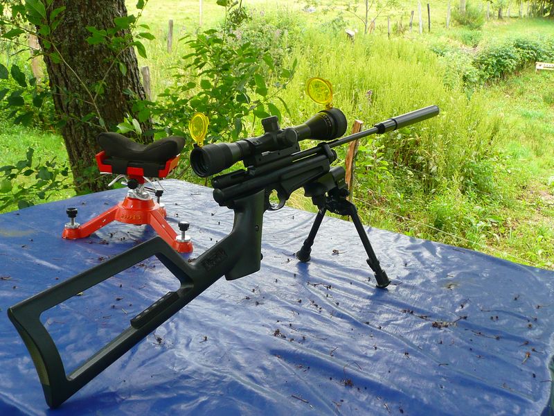

MessageSujet: Re: crosman 2250   Lun 23 Nov 2015 - 21:32
dernière modif sur ma 2250 xl,je viens de lui faire un silencieux qui reprend presque tout le canon.
le silencieux mesure 37cm et la carabine mesure 67 cm du bouchon arr (celui ou il y a le ressort) au bout du silencieux.Le diametre est de 22mm et le trou de sortie est de 7mm.
apres un essais rapide et discret dans mon box,je pense que le bruit a réduit de moitiée mais je n'ai rien pour faire des mesure.

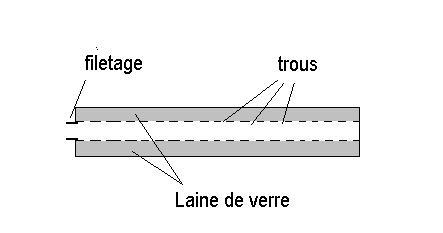

MessageSujet: Re: crosman 2250   Lun 23 Nov 2015 - 22:51
Jolie l'ensemble mais tu devrais obtenir un meilleur resultat sur le bruit en rajoutant  de la laine de verre
ou un isolant phonique.
http://www.sniperland.net/Articles/Fabriquer-un-silencieux-8.htm
Ou des chicanes
http://www.jidenet.com/astuce-bricolage/silencieux/5553/

MessageSujet: Re: crosman 2250   Mar 24 Nov 2015 - 7:52
Pour moi ce systeme est le plus simple a realiser et le diametre ne fait que 22mm,je ne veux pas faire un gros truc qui rallonge trop la carabine.
Pour moi son efficacité me suffit.
Nombre de messages : 5862
MessageSujet: Re: crosman 2250   Mar 24 Nov 2015 - 19:28
si la proportion est un peu pres pareil sur le dessin et la carabine , moi je mettrai une voir deux chambre de plus à l'avant du canon ce serait peut etre plus efficace . sur les miens j'ai fait des chambres de 2 à 3cm max et c'est assez efficace .
