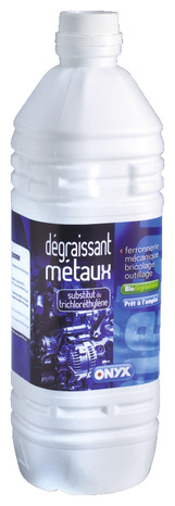

J en suis à un peu plus de 50 plombs et il y a toujours de la fumée mais je pense un peu moins
D autant que j'ai tiré avec un tampon nettoyant (avec un plomb derrière, merci pour l info, je ne le savais pas)
Je le trouve déjà précis, un peu plus bruyant que le zozo à une pompe mais ça reste acceptable .
Qu est-ce que je peux mettre comme dégraissant pat stp?
Il semble bien que ça vienne du canon car il est sorti bien crado.
Nombre de messages : 7601
fumée sur le hw45 weihrauch  Empty
MessageSujet: Re: fumée sur le hw45 weihrauch    fumée sur le hw45 weihrauch  EmptyMer 11 Mar 2015 - 20:46
fumée sur le hw45 weihrauch  Degraissant-metaux-5-l
fumée sur le hw45 weihrauch  28762
au pire de l’alcool a 90° ou de l’alcool a brulé

Ça marche merci pat
