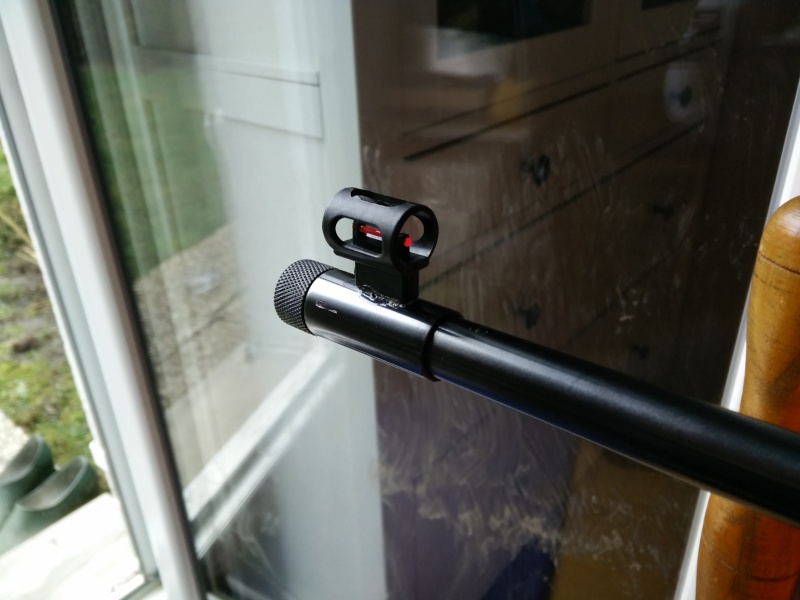

Voici la tête de ma bouche de P31 maintenant bricolée:
