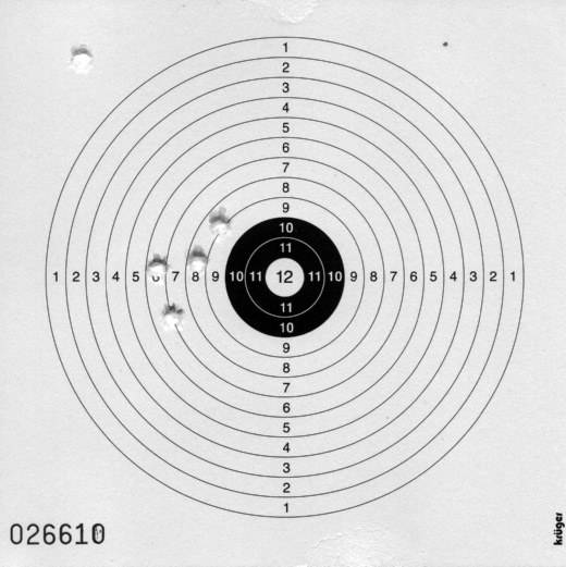

La petite cricket n'arrête pas de me surprendre et j'en suis ravi. Je regrette juste de ne pas pouvoir dire avec précision la quantité d'air restant. J'arrête normalement de tirer lorsque le manomètre arrive à la limite de la zone verte (avant d'entrer dans la bleue). Jusqu'ici, cela me donnait 4 barillets, soit 56 tirs, ce qui me semblait fort peu par rapport à ce que j'ai lu de ceux qui ont pu tester avec un chrony et qui tirent entre 70 et 80 plombs.
Hier, chouette séance de plinking. J'avais chargé jusque la moitié de la zone jaune, ce qui d'après ma pompe me donnait à chaud 4300 psi, soit pas loin de 300bars. Après les 4 barillets habituels, j'étais encore légèrement dans le vert et j'en ai passé un cinquième sans problème.
En rentrant, je déserre la vis de réglage de puissance et je la trouve étonnamment dure. Aujourd'hui, je recharge à un peu plus de 4000psi (+/- 270 bars) au début de la zone jaune sur le mano de la carabine. Je veux reserrer la vis de réglage et de nouveau, cela est très difficile (alors que cela ne l'était pas avant). Je vais tirer: j'éclate des bouchons de bouteille à 62m et tout va bien. Vers la fin du troisième barillet, je ne touche plus rien! Je me remets en question: position, repiration, lâcher... rien ne marche. Je mets un quatrième barillet et je décide de viser un carton pour voir ce qui se passe. Groupement impec de 5 plombs mais beaucoup plus bas et à gauche que d'habitude. Je finis le barillet sur une autre cible et c'est la cata.
Retour maison: recharge et nouvel essai: tout est rentré dans l'ordre et les petits bouchons volent de nouveau à 62m! Je n'ai plus touché à la vis de réglage, elle est restée serrée.
La question est la suivante: Est-il possible que la pression soit descendue plus vite? Peut-il y avoir un lien avec la vis de réglage de puissance étonnamment dure?
Voici le carton d'essai

la premiere chose à faire je pense est de démonter ta vis de réglage. ce n est pas long et ça te permettra de voir si tu as un souci avec elle ou avec ton ressort.

Bonsoir. Je passe du chaud au froid mais il semble bien y avoir un problème... J'ai sorti la tronçonneuse et prolongé le pas de tir jusque 85m :-)
Un tir pour voir où ça arrive et 4 autres pour voir si ça groupe un peu... Voici le résultat:
Ensuite, je termine le barillet sur qq objets et je poursuis un deuxième à 62m. Le début va sans problème puis après une bonne vingtaine de tirs, je ne touche plus rien. Essai de carton et tout est trop bas et trop à gauche et ça ne groupe plus. Après 3 barillets, je suis en bas de la zone verte!
On dirait que ça consomme plus et que ce n'est pas régulé! Evidemment, pas de chrony pour tester. C'est rageant. Quelques séances super pour montrer tout le potentiel de cette cara et déjà des problèmes :-(

Bon, voici où on en est après avoir remplacé la vis de réglage par le bouchon alu à 3 trous. De manière générale, ça va beaucoup mieux. Il reste tout de même quelque chose de bizarre. Mais voici un résumé du test de ce jour...
J'ai donc décidé tout de même d'installer l'appli "Chrono Connect Mobile Pro". Je me suis dit que ça pourrait peut-être donner une tendance même si les chiffres sont fantaisistes. Ça devrait au moins dire "plus vite" ou "moins vite".
Donc, comme je ne pense pas me reposer sur le "chrono", qui semble peu fiable, je me suis placé à 50m, histoire de voir en cible les variations de point d'impact. Nous verrons si cela concorde avec les relevés de vitesse du smartphone ou non.
Premier chargeur de 14 plombs: tout va relativement bien en cible. Du côté du chrono, très peu de détections. La cible à 50m n'aide pas et la planche d'arrêt est complètement trouée, donc le son n'arrive pas. Résultat: 3 relevés seulement sur 14. Vitesse stable: 308 et 309 m/s. Par contre au niveau chiffres, c'est sûrement fantaisiste et très optimiste à moins que j'ai hérité d'une cricket exceptionnelle (pour rappel, plombs jsb jumbo heavy 1,175g).
Je change donc le support de cible et c'est reparti pour 14 tirs. 13 détections sur 14, ça claque mieux. Tout est ok en cible et le chrono nous donne 12 tirs entre 308 et 309 m/s et le dernier à 307m/s. Une variation de 2m/s. Chiffres à prendre avec des pincettes mais le résultat en cible semble confirmer la régularité.
La troisième série de 14 se passe à merveille. J'oublie un peu l'aspect "test" et je me concentre à fond sur mes tirs. Tout est régulier et le chrono nous donne la même stabilité: entre 307m/s et 309m/s. C'est le plus beau carton: le voici
J'attaque alors le quatrième round. La première moitié est toujours ok et ensuite ça commence à descendre en cible. D'abord 1cm et jusque 3cm pour le dernier tir. Au niveau du chrono, ça donne la même tendance: les premiers tirs à 307m/s, puis, 306, 305 et le dernier à 303m/s. De nouveau, les chiffres sont sûrement fantaisites mais ça donne la tendance. Les experts en balistique pourront dire si une variation de 5-6m/s peut donner une chute du poi de 3cm à 50m. Ca donnerait une indication sur la validité des mesures.
Je décide tout de même de me lancer dans un cinquième barillet pour voir si ça continue de chuter beaucoup. et c'est ici que ça commence à devenir étrange. Les 2 premiers tirs sont super bas en cible et le chrono confirme avec des vitesses de 299m/s et 298m/s. Je me dis que c'est la fin et que je suis sûrement sous la pression du régulateur mais voilà que le POI remonte ainsi que la vitesse mesurée avec un cm d'écart en cible pour des vitesse entre 305m/s et 306m/s. Après le dixième tir, la vitesse chutait de 1m/s par tir jusque la fin pour terminer à 302m/s.
Donc au final, tout va beaucoup mieux. Juste une légère perte de puissance progressive entre le 50ème et le 60 ème tir et puis une remontée pour une dizaine de tirs. Je ne sais pas comment expliquer cette variation à ce moment. Il serait sûrement intéressant de renouveler le test avec de vrais outils de mesure. Cette dizaine de tirs "finaux" sont à peine 1cm plus bas que les premières séries, ce qui est peut-être acceptable après 70 tirs.
