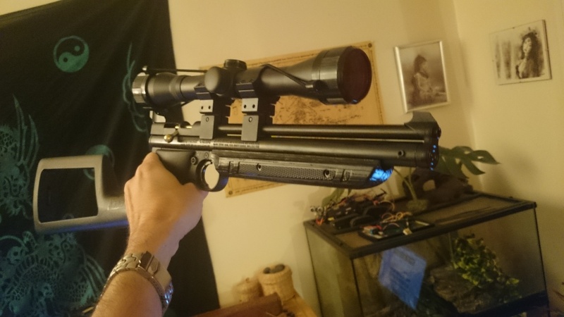

Bonjour tout le monde
Alors je poste ce nouveau sujet pour vous présenté mon crosman 1377 model pc77b que j'ai modifié avec les conseils de certaines personnes du forum et des conseils du forum lui même en cherchant un peut partout.
J'ai pas totalement fini les modifications mais il y a pas mal de choses qui ont était faite, donc je me suis dit que c'était le bon moment pour vous le présenter.
Le crosman a l'origine :
Présentation de mon crosman 1377 (pc77b) modifier et quelques tirs sur cartons. Mon_cr13
Pour la première modifications, j'ai installé :
- une culasse en métal noir - Gmac
- un pousse plomb rallongé creux en laiton - Gmac
- une visé LPA MIM
- une sécurité en laiton - Gmac
Avec le flash le plastic brille beaucoup et sa fait bizar... sa le fait moins sur la dernière photo sans le flash ces plus réaliste, comme quand on le voit en vrai.
Présentation de mon crosman 1377 (pc77b) modifier et quelques tirs sur cartons. Mon_cr11
Pour la deuxième modifications, j'ai installé :
- un kit gachette MK2A - Gmac
- un kit flat top piston et valve mod. - Gmac *piston et valve d'origine (problème d'usure et de fuite du au piston plat)
- un ressort plus ferme avec guide en laiton , *ressort d'origine avec guide en laiton
- une goupille en acier inoxydable - Gmac (celle qui tien le guidon et le bras du piston pour le pompage)
- une cross standard noir - crosman (commandé chez un armurier)
- une lunette walther 4x32 (acheté chez décathlon)
Présentation de mon crosman 1377 (pc77b) modifier et quelques tirs sur cartons. Mon_cr14
Pour le moment je l'ai remis comme ça :(je préfère)
Présentation de mon crosman 1377 (pc77b) modifier et quelques tirs sur cartons. 20150212
Voila en espérent que sa pourra donné des idées a certaine personne pour personnalisé le leur  thumright
Pour les prochaines modifications je vais installé un canon de 14 pouces avec un silencieux TKO
et un par la suite une cross squelette en alu noir et des poignées en bois vernis.
Je voudrais savoir en même temps si des personnes serait ou je peut commandé un canon  .177 en 14"  car j'ai fait quelques recherche mais j'ai rien trouvé a part sur Gmac custom ou on peut commander un 24" couper a la longueur que l'ont souhaite 12" 14" 16" ect...
Pour le silencieux pareil je pense prend un TKO, mais si vous s'avez ou il y en a des meilleurs je suis preneur popcorn
Après pour ma cross squelette et les poignées en bois je pense les commandé sur Gmac ou Ebay Présentation de mon crosman 1377 (pc77b) modifier et quelques tirs sur cartons. Deal .
Aller bonne soirée a tous  Présentation de mon crosman 1377 (pc77b) modifier et quelques tirs sur cartons. Beerchug  et merci pour les conseils que le forum ma apporté et je remercie aussi les personnes qui mon apporté de l'aide par MP   elle ce reconnaîtrons Présentation de mon crosman 1377 (pc77b) modifier et quelques tirs sur cartons. Smilejap .

Salut
merci pour vos commentaires ces gentils thumleft , pour les cartons je devais justement réglé ma visé LPA MIM car vu j'avais démonté mon 1377 pour installé les différentes pièces que j'ai commandé, j'ai du la retiré et donc elle était plus a la même place donc obligé de la réglé a nouveau.
J'ai fait 3 cartons dans mon couloir, 10 plombs RWS club sur chaque carton et a environ 9 mètre, pour réglé la visé LPA MIM au mieux, je tien a précisé que j'ai fait les tirs en prenant appui sur un tabouret (vu que j'ai pas de trépied ni d'étau ou autre) :
première essai j'était trop a droite :
Présentation de mon crosman 1377 (pc77b) modifier et quelques tirs sur cartons. 20150114
deuxième essai encore un peut trop a droite :
Présentation de mon crosman 1377 (pc77b) modifier et quelques tirs sur cartons. 20150115
troisième essai je pense que le réglage et correct (voir un chouïa a droite encore  smil 85 ) :
Présentation de mon crosman 1377 (pc77b) modifier et quelques tirs sur cartons. 20150116
Je vous métrais d'autre cartons en tir sans appui, car avec appui ces facile...
Souvent a 10 mètre sans appui les tir avec 10 plombs RWS Club qui sont de très bon plomb je pense, son entre le 5 et le 6 , sa arrive que 2 ou 3 plomb soit dans le 4 de temps en temps.
A plus et smil067  :P

salut tout lmonde,
wadcutter les cartons c'était sans la lunette et avec la visé LPA MIM  thumright
par contre j'ai dérégler sa sur ma lunette, faut je refasse les réglages, car quand je suis debout sans appui sa bouge grave, sa a toucher au zoom et au parallaxe fix (je savais même pas a quoi sa servais cette bague ces pour sa j'ai toucher smil 85 )
ces précis avec appui mais sans appui vu ces mal régler sa bouge beaucoup :S .
j’essayerais de la régler mieux pour que sa bouge moins pour du tir debout sans appui.
faut juste je grossi le zoom avec la bague et j’affine la précision, sa devrait pas être dur.
ces clair "satire fort" on n'ai sur la même voix thumright .
tu verra avec une culasse en métal sa sera mieux et un peut plus précis ;) , moi j'ai kiffé la culasse métal et pousse plomb creux rallongé de chez gmac.
sa avais ajouté de la précision, car sa stabilise le canon.
Toi sa va avec les attaches de ta lunette sa doit empêcher le canon de bouger.
tu a passais ta commande quand sur gmac ? car normalement sa mais 1 semaine a 2 maximum.
(sauf si te te trompe dans le mode de livraison)
moi pour mais prochaine modifs. je vais maître un canon de 14" avec un silencieux TKO et par la suite maître des poignées en bois et une cross squelette gmac en alu ou en noir si j'en trouve une car y en a pas en noir sur gmac :/ , je ces pas encore ce que je vais maître avent mais surement dans cette ordre.
voila les cartons que j'ai fait aujourd’hui avec ma lunette 4x32 (elle et pas encore régler parfaitement, mais ces déjà pas mal) :
a 15 mètre avec appui et lunette 4x32 je ces pas combien de plomb entre 12 et 15 :
Présentation de mon crosman 1377 (pc77b) modifier et quelques tirs sur cartons. Cible_14
10 plombs a 10 mètre debout sans appui avec lunette 4x32 :
Présentation de mon crosman 1377 (pc77b) modifier et quelques tirs sur cartons. Cible_15
Présentation de mon crosman 1377 (pc77b) modifier et quelques tirs sur cartons. Cible_16
5 plombs a 20 mètre debout sans appui avec lunette 4x32 (pour le fun car la cible 10m et petite a 20m smil 85 ) :
Présentation de mon crosman 1377 (pc77b) modifier et quelques tirs sur cartons. Cible_17

Ben oui, je parlais de la bague de protection à l'avant (1 sur la photo) smil 85
En 2 c'est la lentille (dans sa bague filletée). C'est cela qui joue sur le focus en vissant ou dévissant.
Attention quand même, je parlais de ça surtout pour info, c'est pas très simple à faire, l'idéal étant d'avoir une lunette à correction de parallaxe, c'est quand même plus pratique:
elles ont une "grosse bague graduée" solidaire de cette lentille avant (avec une ou plusieurs vis).
Quand on tourne la bague de réglage on fait tourner la lentille ce qui la rapproche ou l'éloigne du réticule.
Pour ceux qui voudraient quand même tenter l'expérience:
Présentation de mon crosman 1377 (pc77b) modifier et quelques tirs sur cartons. 20150113
Il faut bien repérer la position de la lentille avant (avec les fentes, 2ème photo) parce que si ça sert plus fort coté bague de protection que du coté lunette, en desserrant la bague pour l'enlever on risque de dévisser la lentille (2 sur la photo) qui va tourner avec (risque de faire fuir l'azote) .
https://7img.net/users/2913/23/41/01/smiles/28769.gif
D’où l'utilité, si c'est le cas, de bricoler un outil, qui ira dans les petites fentes de la lentille (enfin de l'aluminium autours). Mais risque de rayer la lentille.
Pareil après le réglage, en remettant la bague on risque de refaire tourner la lentille avec et de tout re-dérègler Présentation de mon crosman 1377 (pc77b) modifier et quelques tirs sur cartons. Wall .
Réalisable mais pas toujours très simple! smil 85

"turtle60" une bonne avancé sur ton pistolet par contre pour moi le truc qui va pas ce sont les crosses en plastique moche.....du bois c'est bien plus beau et confortable aussi.
"satire fort", (j'ai écris satyre fort au départ Présentation de mon crosman 1377 (pc77b) modifier et quelques tirs sur cartons. 0trampol ) fait attention t'es tombé dans le piège....on commence par une culasse métal et hop on fini avec un flingue a deux/trois fois sont prix de base Présentation de mon crosman 1377 (pc77b) modifier et quelques tirs sur cartons. Bondage_
Après si t'es bricoleur et que tu as accès au bon outils qui vont bien tu peut faire des trucs sympas avec les Crosman.
Pour la lunette je suis de l'avis de wadcutter, autant acheté une lunette avec bague de parallaxe. La différence de prix est vraiment pas énorme et plutôt faire ça que de prendre le risque d’abîmer ou déréglé pour de bon sa lunette.

salut,
pour ma lunette bin je vient de voir la notice... chose que j'aurais du faire des le début Présentation de mon crosman 1377 (pc77b) modifier et quelques tirs sur cartons. 157008884
il y a écrit :
- Parallaxe ajusté : 10 m
Ces bien je pense car quand j'ai tiré a 15m avec appui c'était nickel tout les plombs dans le centre  thumleft
Faudra je test a 30m voir se que sa donne.
Et la lentille que j'ai touché ces juste la mise au point lol
_cpasmoi_  pour le plastique moi aussi j'ai un peut de mal mais je te rassure les modifications sont en cour... et ces pas la version finale (heureusement lol)
J'ai préféré modifier les performances avent le look pour ma part.
Mais des cross et garde main en bois avec une cross en alu squelette comme ce de Gmac sont les prochaines modifications que je vais apporter dessus ;)
La vu je vais bientôt racheter un pistolet 10m genre baikal mp46 les modifications de mon crosman 1377 sont en attente...
Mais quand sa sera fait je vais continuer mais modif. avec grand plaisir  thumright , principalement ce que j'ai cité plus haut et par la suite sûrement un canon de 14" et silencieux tko thumleft
Voilà tu ces tout Présentation de mon crosman 1377 (pc77b) modifier et quelques tirs sur cartons. Beerchug
