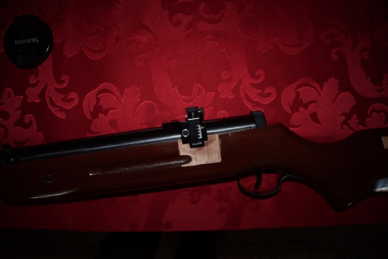

Alors, j'ai fait:
- Dégraissage complet
- Nettoyage du canon.
- Démontage
- Polissage des faces du ressort (ressort "F" 7,5 J.)
- Couronne du canon à la pâte à rôder (grosse, puis fine, placée sur un cône en cuivre dans le mandrin de foreuse.
- Dégagement de la hausse (rivée) au burin, tout en finesse... Finition à la lime bâtarde. La grande clâââsse.
- Comme le canon plongeait un peu par rapport au cylindre, je l'ai redressé selon la célèbre méthode Lothar Walther; j'ai coincé le machin dans la ridelle de la remorque et HAN! Une grande traction style bucheron. Voilà... Maintenant c'est aligné...
- Les joints sont OK --> Pas de changement
- Pas de tôle pour bloquer le ressort: l'ajustage d'origine est satisfaisant.
- Graissage du ressort à la graisse pour chaine de moto (collante).
- Faces du ressort, piston, détente graissées à la Molykot
- Placement des deux flottes Weihrauch pour bloquer le canon latéralement (axe et flottes à la molykot).
- Taille d'une encoche dans la crosse (à la meule) pour le placement du dioptre Williams. Deux fois le prix de la carabine, le dioptre...).
- Toujours à la meule, taille d'une fenètre dans la crosse pour y inscrire mes corrections. La marqueterie d'art, ça me connait...
Essuyage général, et zou! On rentre. 01h50 tout compris à me geler les couilles...
Cinq minutes de pose, Vingt coups dans le sol pour mettre tout en place et trois groupements de cinq coups.
Ben... Ca marche.  thumleft
A droite, groupement à 6m, dix coups juste sortie de la boite, sans rien faire que la déballer, visée d'origine. Avec un gros "flyer" qui fait chier...
A gauche, mon troisième groupement (5 coups) à 6m après Tuning, au dioptre Williams. Un plomb match Stoeger pour donner l’échelle.
La découpe en fine marqueterie, pour faire de la place au dioptre...
L'axe de canon. On voit une partie de la flotte Weihrauch gauche qui dépasse.
Une vue générale. Alors?.. N'a t'elle pas l'air de revenir des montagnes du Pakistan, ma cra-cra-bine?..
Quand il fera moins froid, j'essaierai 14m...
Mais on peut déjà dire, qu'à 53,9 eur tout inclus, ça tire droit...

Au vu du 6m, elle pourrait tenir le 1ct a 15m cette ferraille, smil 85 bau boulot, je suis, je suis !!!

Une remarque en passant, le tunnel de guidon d'origine est parfait pour le dioptre.

Un passage en coup de vent, pour vous dire que le groupement avec les Stoeger match à 15m est très mauvais (plus de 5cm).
Je vais passer aux Crosman Premier (poids intermédiare) et ensuite aux H&N Baracuda (lourds).
La suite bientôt.
