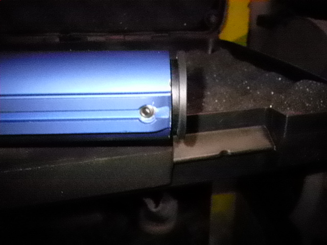

j'ai reçu le kit silencieux de remplacement pour la condor SS...
je l'ai monté..
ça fonctionne...
cependant, j'ai une question:
au montage,  'ai un vide entre le coupelle de au moins 1.5 cm... les cuples bugent dedans, je les entends monter et descendre qd je manipule la carabine de bas en haut.... est-ce normal ?
i sur la talon, ça fait pareil?
puis, au premier tir, ça m'a poussé un peu le bouchon final et ça me l'a décallé de qques millimètres?
chapo03
Nombre de messages : 1641
Localisation : allier
MessageSujet: Re: airforce condor ss décembre 2014   Jeu 8 Jan 2015 - 9:04
ça donne ça avec le noueau montage reçu...
par contre, c'est super haut...
je n'ai pas assez de pente pour régler la lunette.. j'ai mis 3 épaisseurs de feuille de radio su le pied arrière et ça suffit pas..( maxi suis à 1/2 mildot au dessus du centre croix ) j'aime bien avoir mon zérotage 30 m sur le reprère supérieur du mildot dans la lunette...
est-ce que vous trouvez ça normal?
et savoir si je pêux mttre une grosse quantité d'épaisseur sur le pied arrière pour compenser?
Nombre de messages : 9231

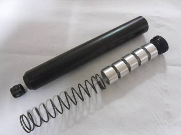

MessageSujet: Re: airforce condor ss décembre 2014   Jeu 8 Jan 2015 - 9:36
sauf erreur normalement il y a un ressort qui maintient les pièces en place dans le silencieux.  ton boichon bouge car les coupelles viennent taper dedant, vu comme la visse du bouchon est de travers le filetage n'a pas dû aimer, je sais pas si tu pourras encore aesser assez cette visse pour que le silencieux ne bouge pas.
et oui, à avoir une lunette trop haute sans montage penté c'est normal que tu aie besoin de beaucoup de clics, et par fois les lunettes n'en ont pas assez.
edit: non c est pas un ressort mais une cale qui bloque les coupelles

chapo03
MessageSujet: Re: airforce condor ss décembre 2014   Jeu 8 Jan 2015 - 12:06
le fait que la vis soit décalée vient de la casse du premier jour...
qd j'ai démonté la première fois, il n'y aaait pas de ressort pour maintenir les coupelles, je suis formel.
je vais bien trouver une solution pour maintenir l'ensemble avec des rondelles de cuir épais que j'ai...
ce qui est sur, c'est que ça marche comme ça..
la régulation du bruit est nette mais pas extrême comme avec la AA...
ça claque un peu..mais c'est normal aussi vu la puissance..
MessageSujet: Re: airforce condor ss décembre 2014   Jeu 8 Jan 2015 - 12:57
même si il n y avais pas de ressort ou de cale tu peux peut être essayer. il y a des silencieux qui en ont d origine
ça cale bien les coupelles et tu ne perds pas de volume.

MessageSujet: Re: airforce condor ss décembre 2014   Mer 21 Jan 2015 - 18:08
je l'ai monté..
ça fonctionne...
redémontage...
il y avait un espace libred e 1.6cm... la bague métalique c'était tournée en travers d'ailleurs...
donc j 'ai opéré ainsi pour palier à ce prblème;
percageà l'emplacment de la vis au diamètre 6 mm..( il était trop en biais) perçage identique à l'opposé en bout de la ligne de mire, dessus du tube...
taraudage, vis en inox à dimension, incrutage de ces vis dans la bague terminale...
pour combler l'espace, j'ai découpé à l'emporte pièce de 24, 4 bagues en cuir épais de 5 mm...j'ai percé au diamètre 10, 2 bagues.. puis 2 autres bagues cuir au diamètre 16....
posées en quinconce,
ça bloque tout et en plus, fait encore un peu plus amortisseur de bruit sur ces rondelles cuir...
et ça va nickel
