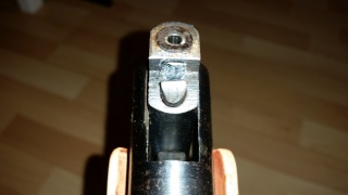

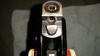

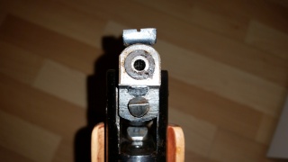

Elle est pas en super état, le bois de la crosse est vrillé, y reste un peu de rouille (je m'en occuperai plus tard), mais surtout elle à le canon percé Shit .
J'avais jamais vu ça avant. Surement une astuce de forain pour limité grandement la puissance. Connaissez vous ce procédé? Est il possible de "boucher" ça? Elle fait beaucoup de bruit a cause de de ce trou donc mon fils risque pas de tirer avec. J'aimerai bien pouvoir tirer avec occasionnellement.

Ça c'est une première, j'ai vu des dizaines d'AC, de toutes marque et dans tous les états possibles, mais la !!!
Le plus simple et plus rapide changé le canon, ceci implique de trouver une AC équivalente, ou une autre AC de marque différentes don le canon puisse s'adapter !
Bien sûr il faut que celle-ci soit le moins cher possibles !
Ou alors, de la pâte de soudure a froid, (2 composent) il te suffit de trouvé une piges qui soit du diamètre exacte du canon, Int bien sûr, un film d'huile dessus, pour ne pas que la pâte accroche, puis tu bourre le trou de pate en appuyant bien fors tous en tournent la pige !
Il est probable que la pâte s'infiltre dans les rayures, du moins celle a proximité du trou, mais il te sera possibles par la suite quand la pâte sera dure de les grattée avec un outil très fin, le principe étant de n'avoir aucune aspérité qui empêche le bon glissement du plomb !

Je pensai en premier taraude le trou, mettre une visse au frein filet et couper ce qui dépasse.
Sinon plus simple, imprimer un bouchon en abs sur mesure et le monter de force à chaud, mais je sais pas si ça tiendra. Quelle est la pression atteinte par ce genre de carabine?

Un taraudage et une vis, oui j'y et bien pensé mais aura tu assez de matière, le chanfrein ma l'air important
La puissance de ce genre d'AC n'est pas bien importante, au pire tu risques que le plomb reste coincé dans le canon ! S'il ne peut glisser librement !
Ton idée de bouchon en ABS peut fonctionner, aucun danger qu'il ne saute, la fermeture du canon viendra prendre appui dessus !

L'imprimante a tourné cet aprèm. 1/2 heure pour tout préparer et 3 minutes pour imprimer.
Puis montage du bouchon en force à chaud pour lui donner la bonne forme. Taille du bout pour que le canon puisse se refermé, et montage avec le pistolet à colle pour qu'il soit étanche.
Et du coup nickel, elle a beaucoup plus de puissance, et fait moins de bruits. Mais c'est toujours trop pour le tire en appartement. On va devoir trouver une AC beaucoup plus silencieuse.
